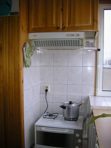

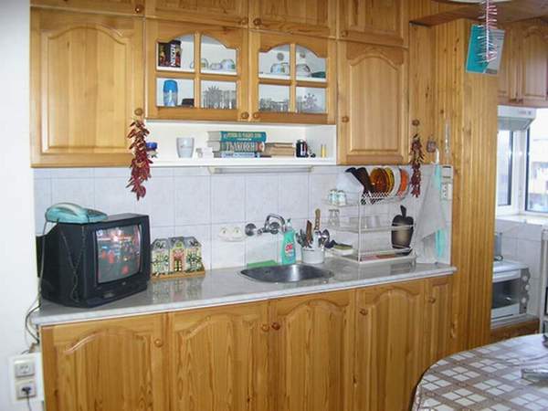

Моята кухня съм я разширил,като съм включил към нея и терасата. Разкъртил съм пистолет вратата и остъклил терасата,като съм изнесъл остъклението с 40 см навън.Преместих мивката на съседната стена и съм направил нова секция.Конструкцията е от заварени по подходящ начин профили от квадратна тръба с размери 20/20 мм и 40/20 мм,и здраво прикрепена към стената с "хилти" болтове.Към нея са закрепени вратичките от иглолистна дървесина/поръчка/.
По продължение на секцията в отсека от терасата,съм монтирал печката с пароуловителя.
