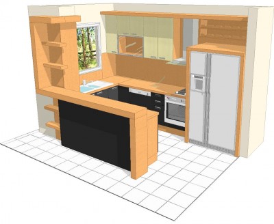

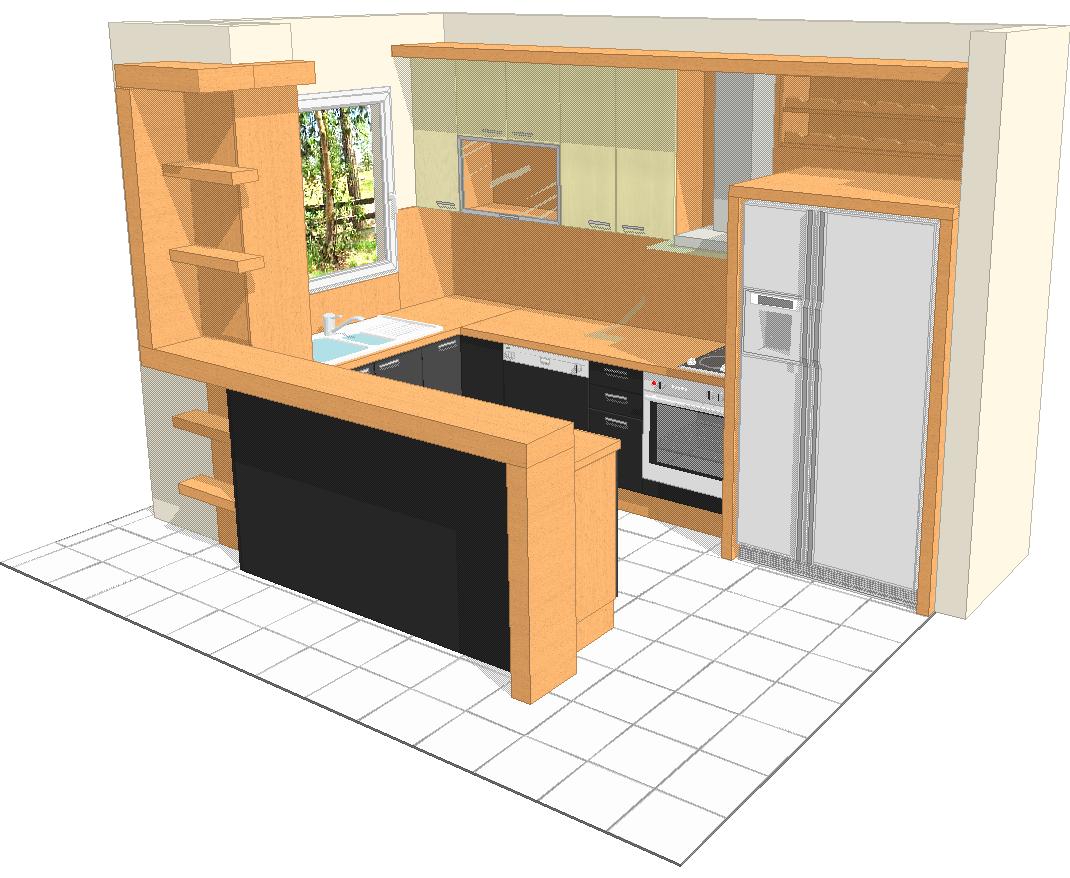

Много често клиенти са ме питали колко струва една кухня и винаги съм им казвал - "няма и толкова...". Колегата Марока бе най-точен в оценките, които прочетох до тук. Мога само да опиша един случай и от моята практика - идва препоръчан клиент със съпругата си ,за проект и цена за кухня, като си бяха харесали нещо като модел в Айко, най-вече като цветова комбинация. Момчето е мениджър в популярна българска пивоварна, една от Superbrands на България, пътува много, основно в чужбина, виждал е какво и как трябва да се прави - просто със съпругата си исаха най-доброто което може да се направи, на по-умерена цена от това което е в Ално например. След 10-на дни напълно уплътнено работно /и извънработно/ време и сигурно 50 телефонни разговори с доставчици, бях готов с проект и цена. Проекта го качвам като снимка и чакам вашето мнение за цената която поисках - 7 200 лв. Описвам Ви и вложените материали - ПДЧ - Егер Мерано, плотове и гръбчета - Егер Мерано Бутчерблок, HPL - Мерано Бутчерблок /3 листа, вноса щеше да е специално за нас/, вратички - готови - Модекс, обков - всичко Блум - водачи Тандембокс - 12 бр. /долните с надстроени царги/, клап механизъм Aventos HF, всички панти с Блумоушън.Всички открити рафтове и кутията на хладилника , които виждате на картинката са с дебелина 54 мм, като тези по барплота са 100 мм.В ъгловият шкаф има въртящ механизъм Peka Centra 90. Всички материали са 4 700 лв. Монтажа е на 40 км. от Казанлък, където ни е цеха. Заради т.нар. криза виждате, че труда изобщо не е колкото материалите. И накрая целия този труд отиде на вятъра - един мой градски колега му обявил цена от 3 500 лв. - виждате ли колко струват едни "кухненски шкафове".
