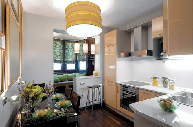

Между другото... 2700мм не ти ли се струва прекалено много за височина за шкафовете. При 2700, брой, че горния ред ще ти тръгва от 1500мм., и то там нагоре остават едни 1200мм., които са прекалено много за горни шкафове. 1500 + 900 = 2400 и е напълно достатъчно, но разбираемо е, че цялата ти стая е 2700. Трябва да съобразиш и да оставиш разстояние, ако евентуално ще се прави подова настилка и подобни неща. Имаш още един вариант, който ще ти представя тези дни като го начертая. Спрямо твоя чертеж, можеш хем да получиш добра симетрия, хем да имаш и разчупена кухня, с 2 реда горни шкафове :)
Ето ти идея, за най-горните шкафове и за тези под тях. Най-горните ще са ти реално за неща, които не ползваш толкова често.
Мога да ти позавърша нещата с идеи, за максимално удобство на твоята съпруга! Все пак кухнята е нейно място :) Изображение

3. От дясно на хладилника се чудя дали да слагам такъв шкаф (в горния проект е заложен)
https://www.pinterest.com/pin/461196818072528061/
Благодаря за всяка градивна критика!!! :partyman:
Ако питаш за този с тиганите. онсултирай се с човека който най-често ползва тигани у вас. Прото ако позва основно 2 тигана, а останалите 2-3 пъти в годината е излишно да им се отделя цял долен шкаф.

Да се похваля с новата кухня след като най-накрая (след близо два месеца) се сдоби и с плот :) Останаха само контактите, лед лентата да монтирам и да сменя хладилника, за да си влезе в цялата дупка, но мисля, че доста добре се получи:
https://drive.google.com/file/d/0B4dTgz ... sp=sharing
Тук ще влезе кафе машината, тостер и разни други ел уреди, които обикновено заемат плота:
Благодаря на всички, споделили мнение!
