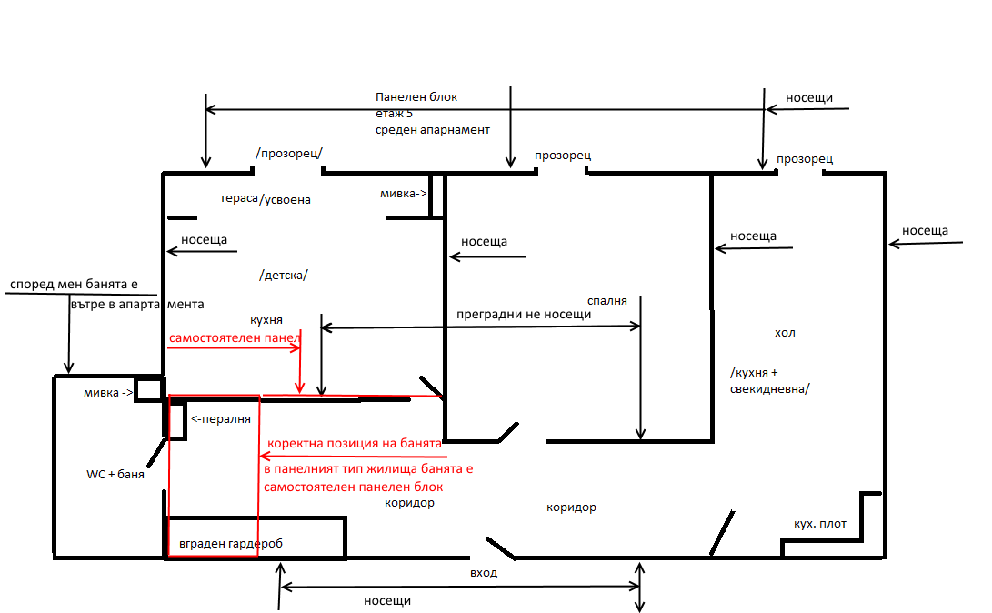

Ако искате ме слушайте, но аз имам кардинално различна идея. Която при това не изисква местене на канали. Тоя апартамент има безумно хабене на място в коридори.
Първи принцип - Не ви трябва голяма спалня. В спалнята се спи или друго, но при всички случаи не ти трябва голяма. Отидете да спите в дясната стая, дайте на децата средната, а всекидневната да е заедно с кухнята. Вратата за спалнята ви ще бъде където е червената линия - прави се малка стеничка и така. Хем и коридора ще допринесе малко за спалнята.
Ако може да се махне предната стеничка на сегашната кухня ще е супер - тоя коридор е излишно голям и само хабене на площ. Ако я няма стеничката - цялото става кухньо-всекидневна. Пералнята може или да се поскрие или попремести.

Благодаря за мнението и отделеното време наистина, съгласен съм с това за коридора, но идеята от вратата в кухнята някак не ми се нрави много. Въпросният хол е доста голям за спалня и затова мислехме да е кухня с всекидневна, а сегашната кухня да стане детска. Не съм много навътре в нещата, но жилището е панел и не знам ако се махне стената на сегашната кухня дали няма да е проблем

Съгласен съм, че в този апартамент е изгубено прекалено място за коридори, но каквото- такова. Стени в панелен блок не може да махаш.
Ако може автора на темата да качи картинка в мащаб, или поне оразмерена такава- така или иначе размери на помещенията ще му трябват, така, че- да хваща рулетката ;-)

Нека да не спорим за стената. Понеже е очевадно, че сте много по разбиращи от мен, а и затова търся помощ дайте да обсъдим варианта с прекарването на тръбите и ако може малко повече обяснение за въпросното повдигане на нивото в коридора ако минават от там или е по удачно да минат по стената в сегашната спалня до другия край на хола и да изместя кухненския кът до прозореца

Най–доброто решение е помпа за отпадни води.В този случай точката на свързване не е от значение.
Панелките имат подова замазка от 5 до 10 см. (в някои случаи до 15 см.)
Ако отводняването се направи в банята и се инсталира в права линия ще се постигне минимо 1% наклон.
Трябва да се избягва употребата на готови колена и по възможност до 2.
Не инсталирайте връзката на мивката вертикално, задайти възможно най-голям наклон.
При инсталация без помпа няма да ви позволи да изхвърляте и най-малките отпадаци в мивката.
Също така ще се налага ежемесечно почистване на трасето с подходящи препарати.

Бивш строителен работник в домостроителен комбинат.
П.П. Всяка стена, в панелните жилища по-тънка от 18см. Не е носеща!
В някои случаи и стени с дебелина от 18см. не са носещи.
По чертежа който сте предоставили носещи са посочени и чертежа коригиран.
Посочил съм това от личен опит но не мога да бъда сигурен на 100%.

Напълно сте прав за банята, че е вътре, моя грешка при чертането, за което се извинявам... Виждам, че разбирате и бих искал ако може да дадете мнение за варианта тръбите да минат под прозореца в спалнята и да стигнат в хола, а кухненския ъгъл да е до прозореца

Добре, де- задаваш въпрос, искаш да ти се даде съвет- ами направи си труда да измериш помещенията ( и за теб ше е полезно да знаеш размерите). Така може да ти се даде по- адекватен отговор кое е рационално да се направи.
Иначе- аз съм за канал по външните стени- лесно се скрива с гипсокартон. Иначе- къртене на пода...пак не се знае дали ще може да се постигне нужния наклон. Да не говорим за хамалогията, прахоляка, шума... То без къртене няма да мине, де.
