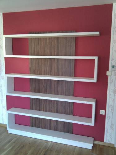

Здравейте, незнам дали това е раздела за моята тема (ако не е се извинявам).
Искам да попитам дали 45" сглобка при пдч със слепване по кантовете е добра идея и ако не как се прави това.
Виждал съм мебели, които са сглобени и нямат кан.
Благодаря предварително.

Някаква снимка, че не мога да схвана.
zdravcho - специалист
Я изплюй камъчето и обясни подробно какво искаш да правиш и каква ти е идеята, та да ти датат конкретен отговор, предложения, идеи...
Иначе да - прави се сглобка чрез лепене по среза на ПДЧ, МДФ... Как - зависи от конструкцията

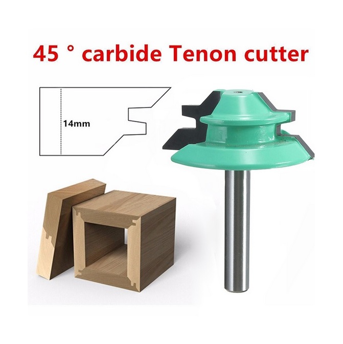

На една стара секция чекмеджетата и бяха правени по тази технология. Вероятно е ползван някакъв фрезер със заточване на режещата част на 90 градуса защото са правени от цяло парче ламинирана плоскост.Фрезовано е така че фолиото на външния ръб остава здраво и после само са сгънати по него и залепени.
lov - майстор
Случайно попадение на правилния отговор докато дирих нещо друго.
https://www.aliexpress.com/item/45-Degr ... b55a&tpp=1
radius - майстор
Много интересна сглобка.
То хубаво, но за рехав талашит сигурно трябва с 300 000 оборота да фрезоваш (теоретично разбира се), да не се разпадне перото.
EDI - майстор
Фрезера е хубав, но е капризен при настройка, понеже средната точка /която е на майната си - в наклонените ръбове/ се настройва в две равнини по упора.Настройва се най-точно с пробни парчета.После тези парчета се запазват като шаблони за последваща настройка.Поради голямото триене изисква мощна фреза - над 1500 вата и по-ниски обороти, иначе пали детайлите.Два размера са този вид фрезери, този на картинката е малкия.Големия направо да те е страх да го въртиш - хем голям диаметър, хем тежи. :lol: Обикновено се работи масив, на талашити и други такива не съм пробвал, но има опасност да се руши при фрезоване.
