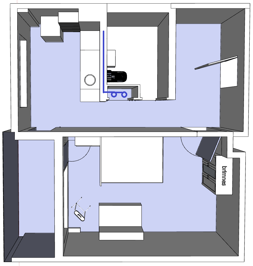

Здравейте, искам да подменя тръбите след водомерите в панелна гарсониера. Кухнята и банята споделят стена в която вървят тръбите и за двете стаи.
Искам да ремонтирам само кухнята без да пипам банята, но нямам никаква идея от коя от двете стаи се може да се стигне до тръбите.
Дали някой има опит с подобен ремонт?
План на апартамента
Junak - майстор
Тръбите са от страната на кухнята. Но няма как да ги изкараш без да разкъртиш около изводите за батериите в банята
Andri01 - майстор
Правилно-към кухнята са ! Защото банята се монтира като цяла клетка.
kozl - майстор
Аз понеже некога бех по стажове в панелките мога да споделя, че не всички панелни блокове са правени с клетка за банята. И по спомени баш в клетките имаше оставени надлъжни канали за тръбите.
chapara - майстор
пон сеп 17, 2018 12:44 pmkozl написа:
Които канали вече са плитки за PPR :-D
jekasus - майстор
Без топлоизолация си влизат нормално, но само един път такива канали съм виждал.
В тънкостенни стени на банята(60мм), обикновенно правя канал 20мм със фреза за канали(таман до арматурата), останали 20-30 мм са мазилка, което общо нормално покриват тръбите, заедно със изолация.
А най-лесния вариант - 50мм итонг, като пълнеж(на нивел) към стената между банята и кухнята(откъм банята) и там спокойно си прекарваш тръби и вертикалната канализация за мивка(за да не се вижда).
chapara - майстор
Да, с Итонга е най-добрия вариант :supz:
Благодаря за отговорите, изглежда да е възможен ремонта, който планувам :)
