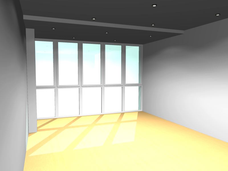

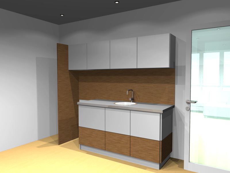

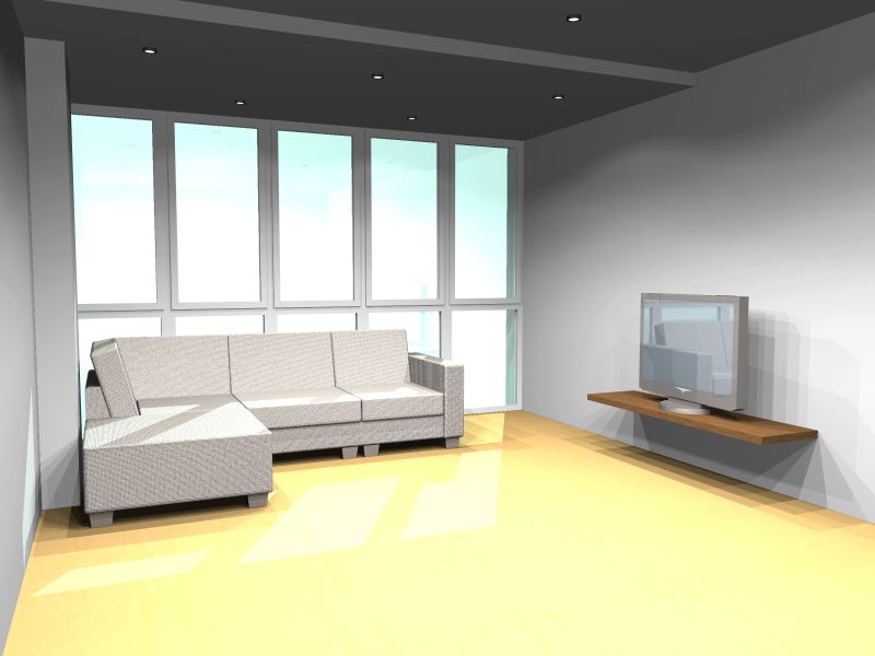

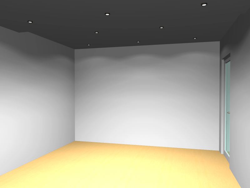

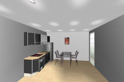

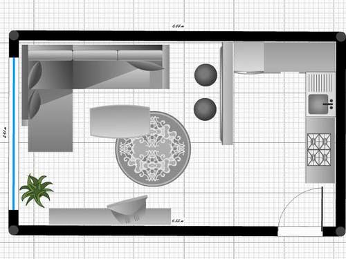

Но пък ако сложиш там ТВ-то, ще имате отражение от прозореца и как ще е подредена меката мебел. Давам за пример възможно най-лесния, но и фунционален вариант. Секцията е м/у прозореца и вратата, а не меката мебел, заради въздушните течения м/у тях. От кухнята пък ще може да се гледа ТВ, което мисля ще е ОК за домакинята :wink:
Поиграх си малко (с удоволствие), надявам се да съм дала някакви насоки за избора ви:)

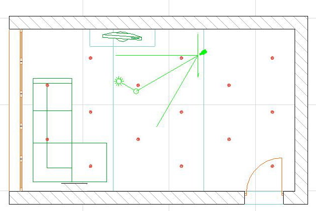

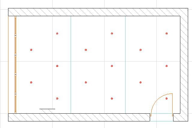

Мерси много за визуализациите, но те в случая са най-лесното. Дивана е решено че ще бъде на отсрещната стена, защото освен всичко друго в тази малка стая трябва да има и нормална маса за хранене. А и вече извода за телевизора е почти невъзможно да бъде преместен. Закачам пълна скица на стаята и вида, в който е, макар и компютърно, нещата са почти 1:1 :-D

Що не вземеш да подредиш мебелите, на които вече си определил местата, за да се стесни кръга на възможностите.
Виж на тази страница е кухнята на Тревора - как преминава в секция.
http://www.napravisam.bg/forum/viewtopi ... 8&start=30
Другия вариянт да ти се "слее" с хола е като я направиш в същия цвят като секцията.

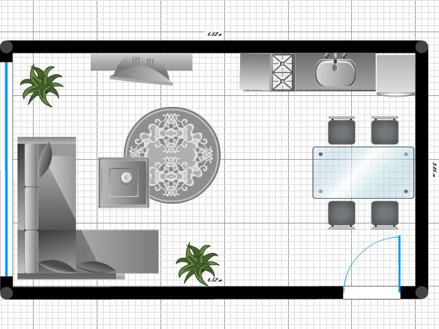

Мерси много за проявения интерес и ми е даже малко неудобно да искам съвет, но толкова време не можах да измисля нещо, което наистина да ми хареса... Пък и нали заради това е форума :roll:
няма да е точно така, но идеята е сходна...

Ако смяташ да имаш маса за трапезария, се получава примерно следното: маса ок 100см + 2 стола още 100 + кухня (60шкаф и място за работа) 200см. И ти остава дневна 230-250см.
При това положение може да се обърне кухнята на другата стена (на визуализациите). Ако разбира се можеш да местиш ВиК и комин. Пак е тесничко в кухненската част, но не и невъзможно. Така ще влизаш покрай масата (както казах по-нагоре, че обикновено не влизаш право напред през вратата, а в твоя случай вляво). Една стъклена (за илюзия за просранство) маса, с леки столчета и кухня модерен дизайн ще подхождат на това, което си започнал.
vaprosat - напреднал
За съжаление ВиК-то не може да се изкара чак на другата страна... :? Засега остава този вариант от картинката, освен ако не ми хрумне нещо гениално :lol:
