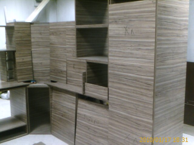

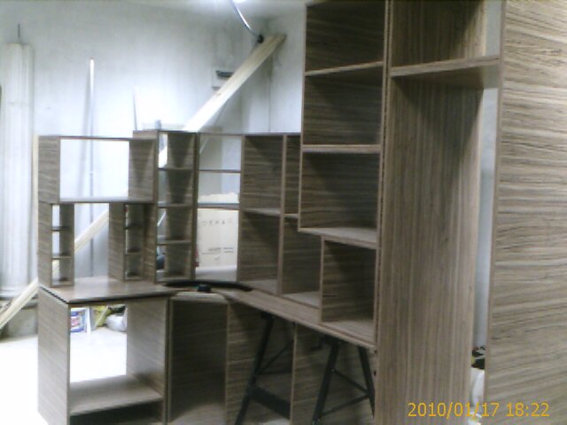

За мивката нямам идея, но за горния ред ще кажа следното, окачвачите на тавана, шината както прецениш, може да е цяла, може и да я режеш, но ако е цяла то на всички шкафове трабва да изрежеш ъгъла където е самия носач (само без крайните видимите). Другото е, че няма смисъл да правиш шкафовете 400 мм. Аз ги правя 340 (с вратата) и като направя нут и вкарам фазера ми остава чисто 302 мм ккоето е достатъчно за чинии, за тенджери може от малките, но за големи ти трябва място и то е долу. Освен това горния ред ще ти излезе много напред и човека който работи в тая кухня може да не му е удобно щото шкафовете ще са му до главата.
shaman - напреднал
На мен плота ми е 650 мм. и пак се получава почти същото разстояние с горните шкафове.

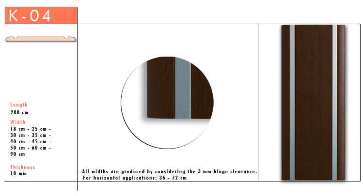

Сега се появи друг проблем. Направих шкафовете сложих ги един до друг , подпрях вратичките на тях и .... ужас. Изглеждат много еднообразно и скучно.
Някой може ли да даде идея как да се оправят нещата чрез вратичките.
Комбинация от цветове, АL, стъкло или каквото и да е друго. Ще съм много благодарен за всякаква помощ.
Цвят САМБА
Цвят САМБА
te_dda - специалист
по мое мнение малко черно и повече матово стъкло с матови сребърни профили ще оправят еднообразието...макар че зависи все пак какви са другите цветове които ще бъдат в помещението..

Според мен няма да е зле да има тук там вратички със стъкла със сив МДФ профил.

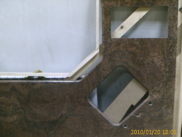

Яворе, много благодаря за съвета. Точно това ми трябваше :-) Забравил съм да напиша, че мивката е метална на Blanco, но технологията ще е същата. На плота, когато са го рязали, са сложили от долната страна винтове за монтаж и ще използвам тях вместо стягата. Утре отивам до Теnax да взема лепилото и импрегнатора.
Ето и снимка на плота.
Плот Мултиколор

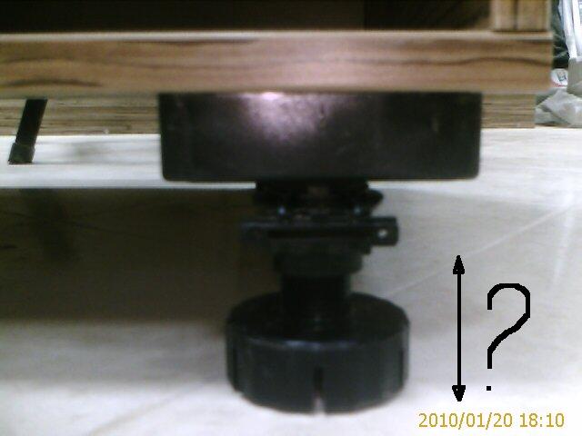

Още един въпрос. На какво разстояние се слагат краката, на долния ред шкафове, от предния ръб. Височината на челото съм го сметнал да е 100 мм, но не знам какъв да е отстъпа от предния ръб на шкафа.
rosso m - специалист
Здравей.Хубаво е цокала/челото да е максимом 2 см. по навътре от шкафа за да разбереш къде да сложиш крачето омери 2см. от края на шкафа наложи една 18-ка и сложи крачето зад нея.
