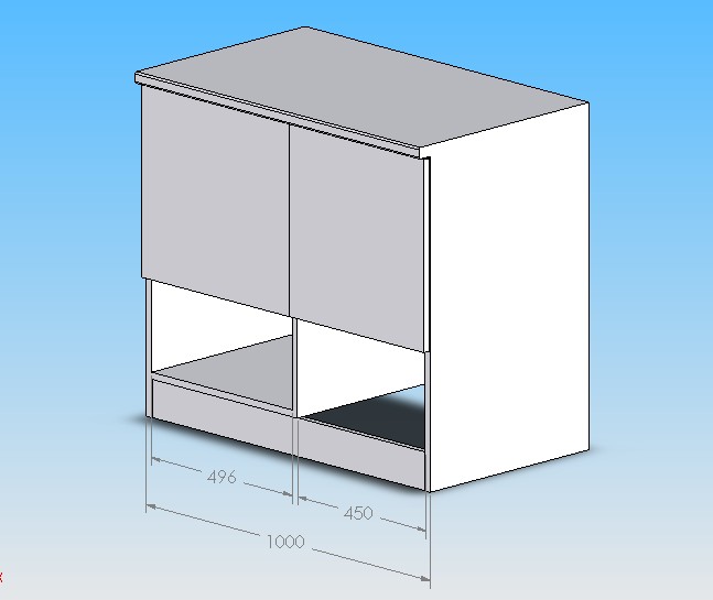

Нагледен пример за конструкция на този тип шкафове....
Лява дясна страница до земята.Дъно за шкаф мивката и страница вътрешно разположена между дъното и плота.На дъното се монтират ПВЦ крачета за опора и за нивелация...също защитават и от евентуален теч на миалната машина.450мм за миалната стигат, тя е предвидена за толкова.Монтира се и цокъл за по завършен и приятен вид на шкафа.Двете вратички покриват по половин кант на средната страница.
Ъгловите планки ги ползвам и съм много доволен от тях.......но дано са ти прави стените :wink:

1. Горният ред шкафове си го предвидил много висок. Таваните в 99% от случаите са криви, така че намали шкафовете поне с 50 мм, за да нямаш проблеми при монтажа.
2. Ако правилно съм разбрал чертежите вратичките на някои от горните шкафове няма да се отварят не на 90 гр., а трудно ще се отварят и на 60 гр. Такъв шкаф е практически неизползваем. Помисли, дали не е по-добре да направиш всички шкафове горе с плъзгащи врати.

Относно нишата с мивката : Шкафа можеш да го направиш с 2 врати,лявата тясна 15-16см/като механизъм за бутилки да изглежда/, а за дясната каквото остане като я монтираш с панти за 165гр. отваряне за да си улесниш достъпа до шкафа. Горе си го направи от 2 шкафа L50/d30/h48, с обща врата 100/48 с отваряне нагоре/остъклена примерно/-мисля че така оптически ще се издължи нишата, а и не се налага да се подравняваш по долните врати.Относно съдомиялната шом е за вграждане си остави 45 см светъл отвор.В дясно плота може да го подпреш на страница която стъпва на пода/задължително кантирана отдолу/ изтегляш я напред да ти се равни с лицето на вратите.Вторият начин е плота да го подпреш на планки монтирани за стената.Тогава остави 46см за съдомиялната/налага се защото при това калпаво строителство може да имаш крив ъгъл, и като отвориш вратата на съдомиялната напред да се удари в страничната стена-провери го този момент/.Към шкафа за мивката няма нужда от допълнителна страница, та там имаш цял шкаф!!!При размер 102 на нишата аз бих направил размер 100 на шкафовете и 101-102 на плота. Плота е хубаво да влезе плътно.Можеш да позваш мивка за шкаф 50см максимум, но в случая ти препоръчвам по-тясна за 45см шкаф
За втората ниша нещо не са ми ясни нещата.Ако можеш дай план "поглед отгоре". Този плот над пералнята искаш да го вадиш и да го ползваш като подвижна маса ли, не разбирам?

За момента какво измислих:
Ниша 1:
От дясно наляво: Страница до земята, стъпила на краче тапичка (пластмасовите крачета захванати за пиронче), миялната 45 см., страница (която няма да е с пълна дълбочина, а само 10 см, но ще се равнява по лицето). Вратата на миялната ще спира в тези 2 страници. До тук общото използвано разстояние е 48.6 см. - аз го слагам 49 - т.е. по 2 мм. луфт от двете страни на миялната). Остават до 100 см. общо 51 см. От тях двете страници на шкафа на мивката са общо 3.6 см. т.е. остават 45.4 см. Така спокойно мога да пусна двете врати по 50 см. и да ги направя симетрични.
Отгоре си остава обикновен шкаф с две врати по 50 см. и общи размери 100 на 50 см. Така над шкафа ще остане луфт, който заради много, много кривия таван от едната страна ще е 4 см. а от другата 2. После евентуално ще мисля за начин да го скрия.
Единственият ми въпрос за тази ниша е - как да хвана блендата, която скрива крачетата на шкафа? От едната страна е ясно - ще се хване за краката на шкафа. Проблема е от страната на миялната. Тъй като миялната има някаква чупка и ако лицето е на 55 см., краката на миялната са на 45 см. дълочина. Плана ми е просто и под миялната да сложа едно пластмасово краче (като тези на шкафа), което просто да заклиня в миялната и за това краче да хвана блендата. Друго не можах да измисля.

Толкова са дъвкани тези съдомиялни по форума че не ми става ясно защо не се разбират някой основни неща за монтажа им.
1.За съдомиялна се оставя ниша между шкафовете,не се изработва щкаф
2.Когато шкафовете са по високи от 82см(размер без плота)уреда се повдига нагоре и се изработва по висок цокъл. Това е дадено в монтажните схеми като допуски +-.
3.Зад уреда не трябва да има абсолютно нищо,никакви контакти,ВиК връзки, тръби за обратна вода.Именно за това най-удачното място на съдомиялната е до мивката. В шкафа на мивката се правят ВиК връзките, може и ел.захранването.
4.Размера на уреда е 446мм/596( тоест 2мм луфт е предвиден от производителя)оставя се ниша 450/600мм. Това много ясно си го пише в схемите ма кой да чете с разбиране.
5.Вратата която се монтира на съдомиялната покрива само нея.НЕ МОЖЕ да покрива съседни шкафове и страници
Защото, като се отвори надолу ще опре в тях.При някои модели съдомиялни стандартно се предвижда прорез в цокъла именно заради това отваряне.
6.Някои модели съдомиялни имат планки за фиксиране на цокъла към тях.Ако твоята не е такава просто си сложи една Г планка отзад за да го подпреш
