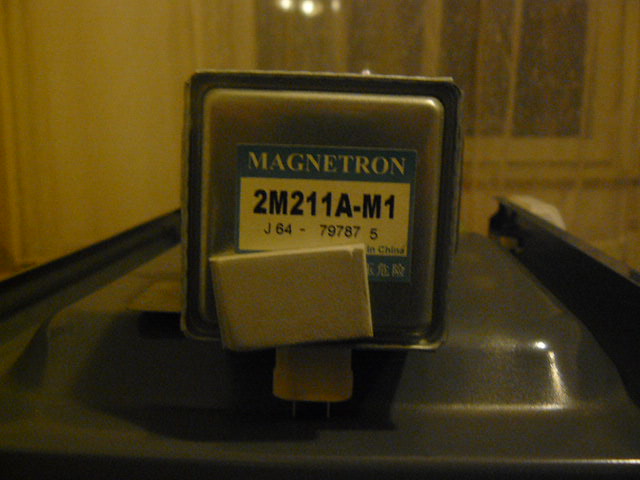

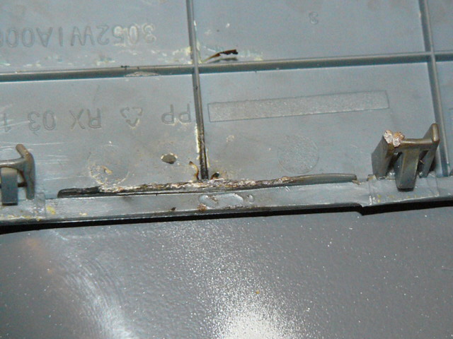

А повредата която описваш на твоята е толкова елементарна че ако имаш малко познания ще можеш да минеш и без сервиз. Залагам на 99% че имаш замърсяване във вълновода. Това е точно от където излиза пушека. И вероятно ти се е овъглил и екрана. Причината е тоно натрупване на мазнини. Струва няколко левчета тъй че може и да минеш без нова печка.

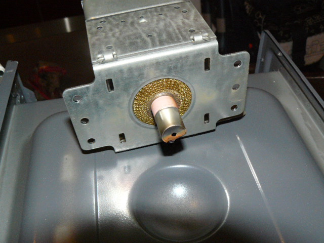

То няма нищо за мерене защото е част от корпуса на печката. Едно парче тръба с някакъв в повечето случаи правоъгълен профил в единия край на който меко казано е антената на магнетрона. А другия край влиза в камерата на фурната. Общо казано служи да вкара вълните във фурната. Точно където казваш че си видял пушек е затворено с капаче което или прилича на слюда или някаква пластмаса. Свали го и почисти с някакъв разтворител дупката ако ще и бензин да е. Да се изчистят всякакви мазни отлагания. С парцалче напоено в разтворителя бъркай на вътре с пръстче и не се притеснявай нама какво да повредиш освен ако не си Херкулес в ръцете.

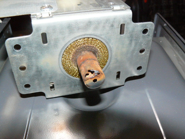

А самото капаче ако го огледаш внимателно със сигурност някъде е прогорено и има черно петно на него. Именно то трябва да се смени. Печката може да работи и временно без него докато си намериш ново.Така че почисти вълновода и пробвай да загрееш една чаша вода. Ако няма нищо друго ще си работи нормално. Само не прекалявай да я ползваш без екранчето иначе после ще береш пак ядове с чистене и ще иска повече разглабяне пък и може да има по тежки последици.
Ако не тръгне или искри още ще продължим обясненията по ремонта.

БЛАГОДАРЯ МНОГОООООООООООО ЗА ИЗЧЕРПАТЕЛНИЯ ОТГОВОР ще пиша кави съм ги сделал и трябва да измисля нещо че чопчето което излиза от моторчето и влиза в пласмаската за са се вътрти чинийката се е изронило[(как е станало?!?! аз незнам! :? ) :roll: жената]

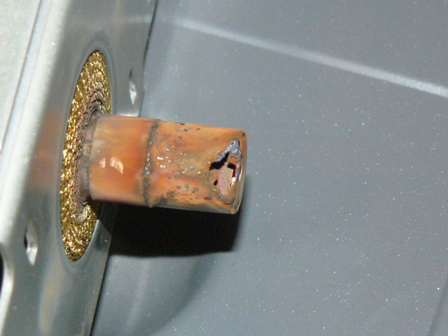

Става, става ами няма как да ти дам едно ново калпаче за магнетрона. Ако ти се разправя ходи изпроси от някой сервиз един изгорял магнетрон. Другия вариант се да си остържеш на струг ако ще и с малко по дебели стени от бронз или месинг. Иначе временно можеш да закърпиш нещата ако отстраниш всикото дето е нагоряло и стапяно. Внимаваш обаче да не нараниш или скъсаш сплесканата тръбичка вътре щото от нея се вакумира лампата. Целта на това капаче е точно то да прегори а не вакумиращата тръбичка. Тъй че там може да се решава проблема и с някакъв подходящ заместител.Порови по гаражи и тавани да видиш дали не ще намериш нещо подобно ако ще да са е само тръбичка. Важното е да има добър електрически контакт в основата. С малко услие да се набие.
А екрана явно е от старото материал. Изчегъртай всичко де е овъглено и толкова.

тъкмо се отчаях и я сглобих ама пак я разглабям и пиша кво е станало какви могат да бъдат най фаталните последствия ако работи така и пак се появят искри ?
