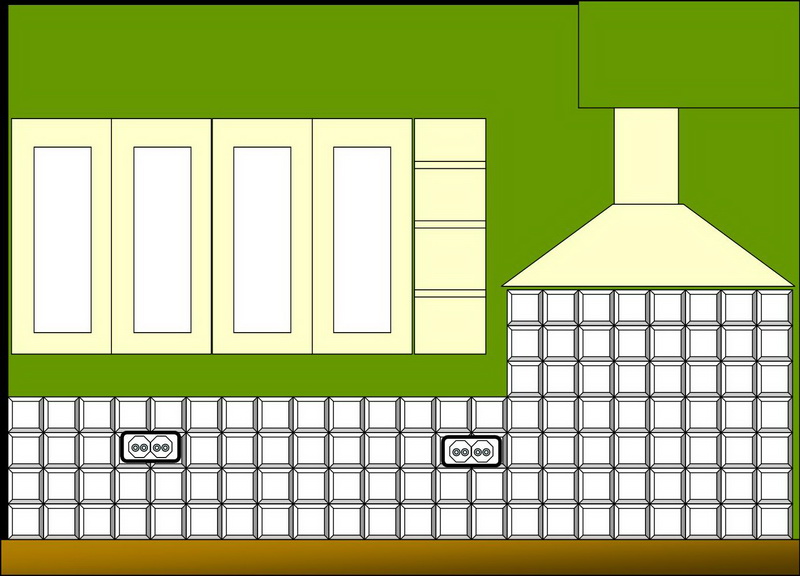

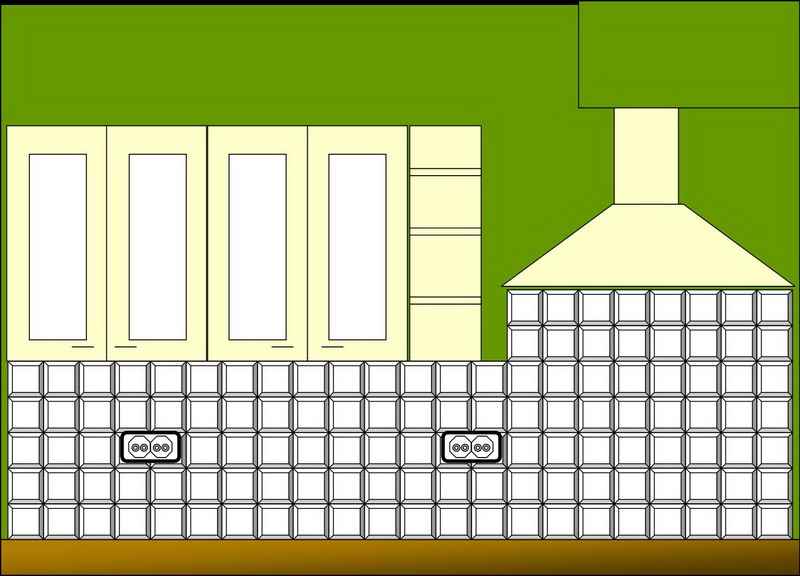

Между другото ме мъчи един въпрос - на каква височина от плота да монтирам горния ред шкафове??
Мисля си за 50 см за шкафовете и 65/70 см за аспиратора :?
За гръб ще имаме плочки 10х10 та и за тях се чудя дали да ги опирам до шкафовете или да ги пусна докъм средата. Пускам два варианта и се надявам на някой и друг съвет. За уточнение - мивката ще се намира под втория горен шкаф между контактите.

peter_m - специалист
Плочките до шкафа задължително ... иначе ще стане мазало ...
shadowman - майстор
Долните шкафове не ги хващаме за стената, стоят си на краката и няма дерт. Ако има плочки се правят преди а горните стъпват на тях за да носят, може и като монтираш горния ред и после плочките. Серизони дюбели си взел, аз използвам ф8 и май са на 60 мм.
DTIvanov - специалист
Стандартно шкафовете от горен ред се монтират на 600 мм над плота или в общия случай на 1450 мм от пода, но това не значи, че не можеш да си ги монтираш и на друга височина, стида да ти е удобно (най-вече на нежната част).

mim - специалист
по въпросът за височината на горните, аз бих сложила моите на 45см (американците обичат на толкова), освен при печката и мивката, където си трябва повече - 60см, защото и без това шкафовете ми са малко и аз съм ниска
реално на 60см използвам само най-долния рафт, което е нищожен %

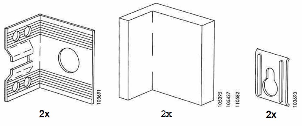

Взех една кухня от конфекцията 130 горни + още 60 за над хладилника. Тези Г-образни планки нещо ми се виждат слаби. За дългият ред има две и за малкото две. Не са като на снимката. По детайл 91 няма оребряване и дупките за винтове са две /а, на снимката са четири/. По 93 пък само една голяма дупка в средата :? Да ги подсиля или ще мине номерът???
shadowman - майстор
Тези окачвачи са по около 40 стотинки и ако се притесняш че са калпави монтирай ги по на гъсто или ги замени с триъгълни планки.
