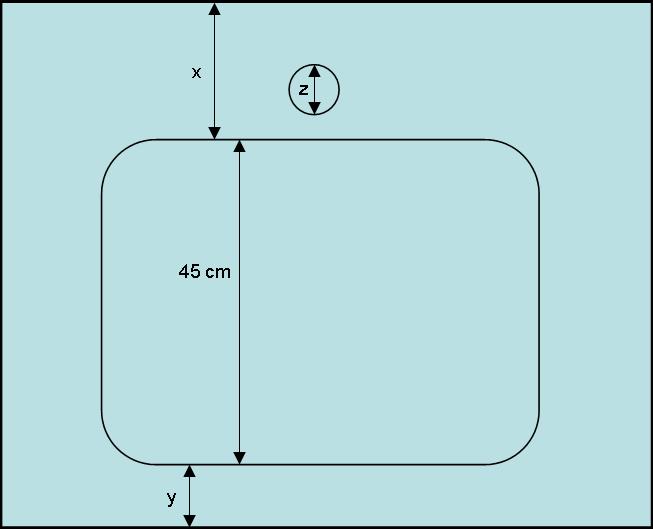

Плота най-накрая е купен днес и следователно идват следващите въпроси към вас.
Мивката е факт от отдавна и днес я наложих както пише в дебелите книги за да видя каква дупка ще трябва да се изреже в плота. Дотук добре, но....
Не съм сигурен как да я разположа спрямо самия плот.
Начални условия са:
- плот широк 60 см
- мивка с широчина 45 см
- смесител монтиран директно върху плота (не го оспорвайте и дискутирайте - ще е факт)
- ... мивката е керамична (гък да не чувам) :-D :-D :-D
На изхода, дайте съвет за размерите x,y,z и с какво да обработя отвора на смесителя за водонепропускливост. :?

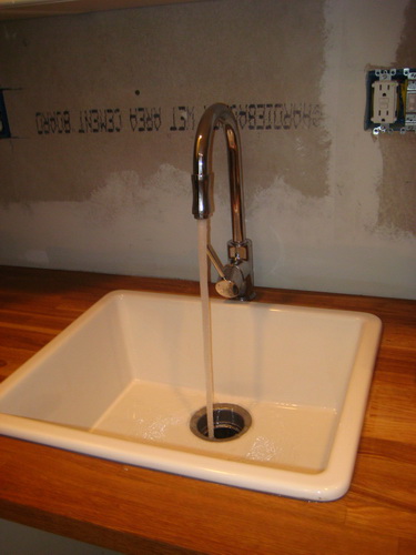

Ето една примерна снимка от нета, как изглежда мивката

С какво да разпробия в плота дупката за смесителя и какъв диаметър ще е най-подходящ ??? :?
shadowman - майстор
35mm, но най-добре си виж смесителя.
bogomilZ - специалист
cerrone написа:
фрезера за изхвърлящите панти - 35 мм
<Friend> - напреднал
Размер за Y не искам да ти дам (Х се получава автоматично). Мисля, че трябва да го съобразиш с това колко навътре са челата на шкафчетата под мивката и факта, че колкото по-голямо е Y, толкова домакинята ще мие по-наведена (прегърбена). Не е удобно (освен ако нямаш "задни" мисли :lol: )
Моя отвор за смесителя в стандартен плот се получи чудесен със зеге и ножче за криви линии. Пробиваш първо с дрелката отвор и после режеш. Ако движиш зегето от долната страна на плота няма да има откъртено.
