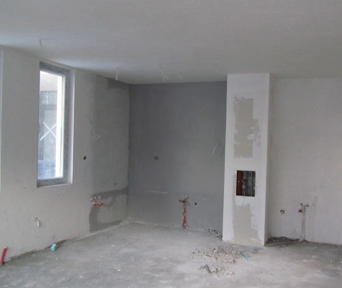

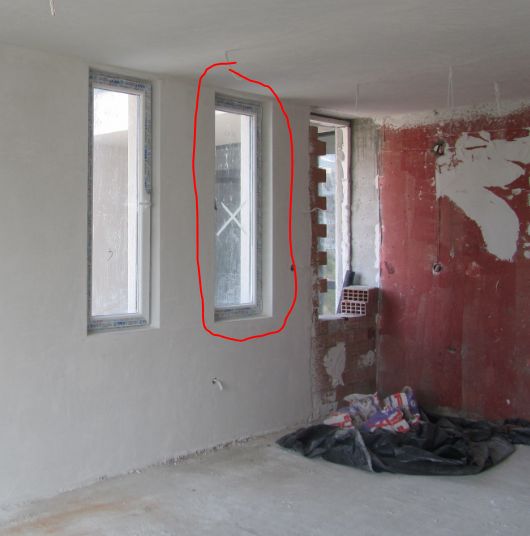

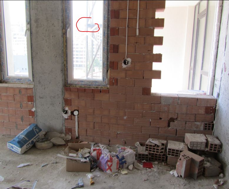

Ще се опитам да добавя липсващата информация:
1. снимки на прозореца с размери 65/140
2012_02_14_prozorec_predi mazilka.JPG (80.49 KиБ) Видяна 4763 пъти
2012_02_14_prozorec predi zamazka.JPG (37.51 KиБ) Видяна 4763 пъти
2012_02_14_prozorec sled mazilka i zamazka.JPG (35.86 KиБ) Видяна 4763 пъти
2. Относно това дали ще има електроуреди:-Да ще има вградена съдомиялня с широчина 60 см.
3. От Икеа ми обясниха, че цокъла е между 12-14 см, шкафа 72, плот 4.
4. Прозореца е отваряем и аз искам да си се отваря.

Вчера ходих в апартамента и измерих още един размер-този от замазката до долния ръб на прозореца, когато е отворен-90 см.
87 см са от замазката до перваза. Т. е ако увелича височината на перваза до 89 см (оставяйки луфт от 1 см за отваряне нещата май ще изглеждат по добре, а?
89см-2 см за подови плочки +лепене денивелация на пода=87 см
87-10 см цокъл=77 см
77см-4 см за плот=73 см
73 см-72 см долен шкаф=1 см
Има ли място за протеснение?
