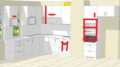

На мен първите два нещо не ми харесват !
Krelion - специалист
Позволих си малко груба намеса :)
Това горе е ъглова вратичка.Фурната на нивото на плота,ако височината на ползващите микровълновата позволява/аз съм 1,8,жена ми1,76 и е перф/.Миялна под котлоните/чекмеджета под котлон??,кабели,тоци/.Долу вдясно-решетка,на плота на микрото-също,целта е проветряване на фурната.Вратичките,над остъклените,да се отварят,като тях-нагоре.
Успех!
П.п.Сложи си мелачка на мивката,много е удобно.
ArturDent - Почти Безобиден
К'во се чудите, те хората отдавна са го измислили:
Хладилник->плот->мивка->плот->печка
