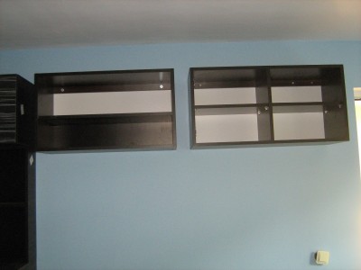

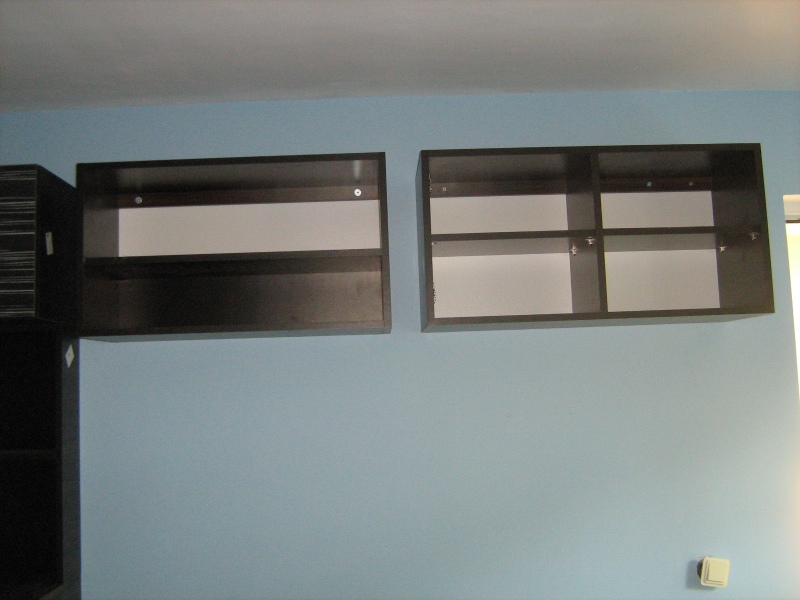

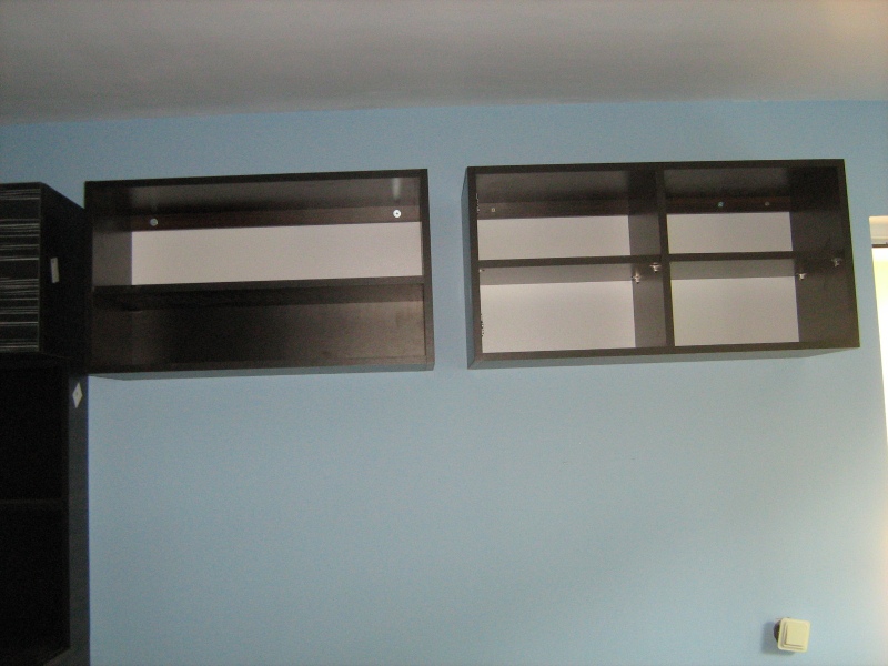

Мечтата на всяка домакиня
SoWhat - специалист
Сам си се сетил за някой неща.
А тези малки шини искат 4 дюбела. Купувам цяла -3 м. и от нея си режа, когато ми трябват за отделни шкафове. Така се пробиват 2 или в някой случаи 3/ако е много широк шкафа/ отвора вместо 4. + ако някой отвор се обърка или има кухина, може да се направи съседен.

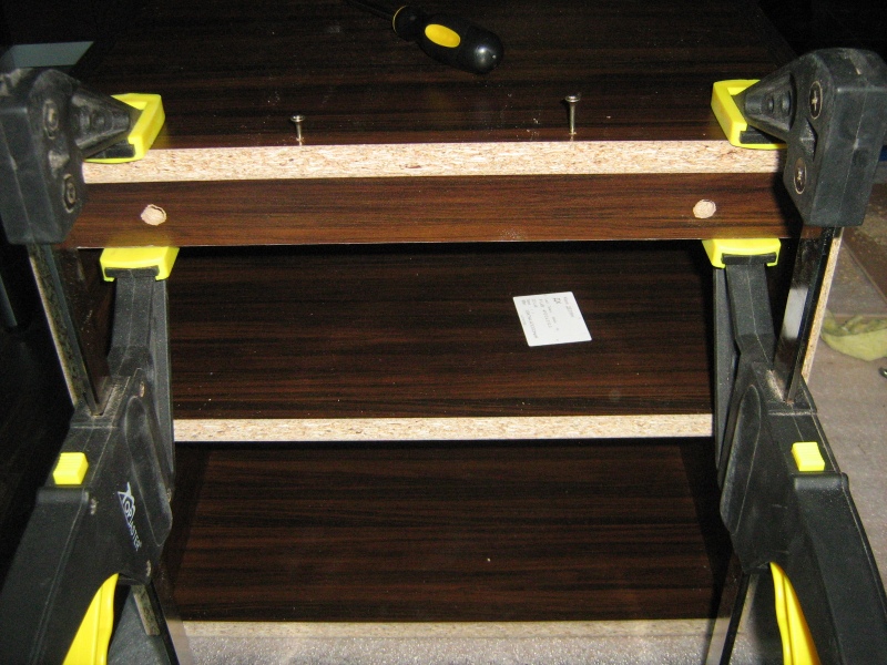

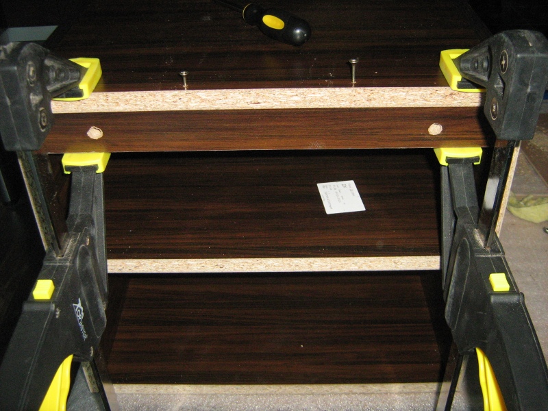

dslpowr, и аз бях пред тези дилеми за окачването и затова си измислих свой метод :roll:
Изрязвам парче с ширина според ширината на шкафа (горницата) и височина примерно 40 мм, кантирам го отдолу (където ще е видимо), бия дюбелите през него и мога да се катеря по шкафа :wink:
Ето фотоси:
sekcia41.JPG За всеки случай удрям и два винта от горната страна, за да е по-стабилно. След това слагам гърба...
sekcia54.JPG Вече монтирани. Слагам и пластмасови капачки на главите на винтовете.

А ако някой отвор "избяга" как нивелираме?
