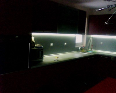

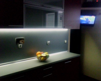

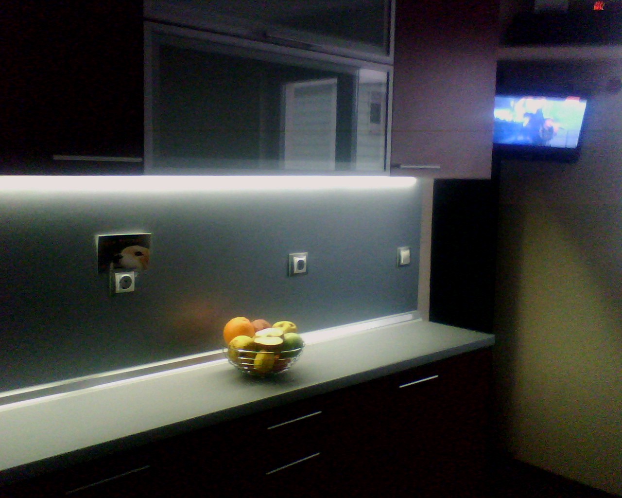

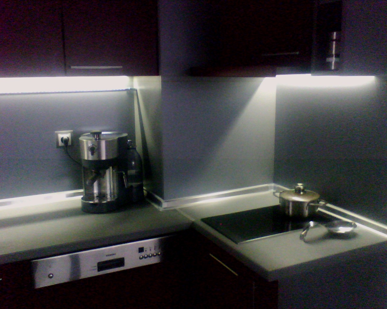

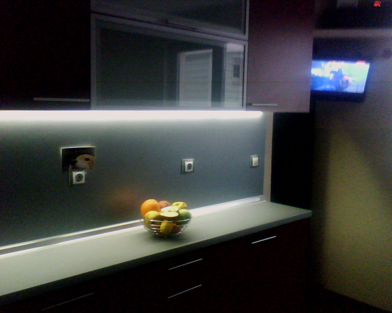

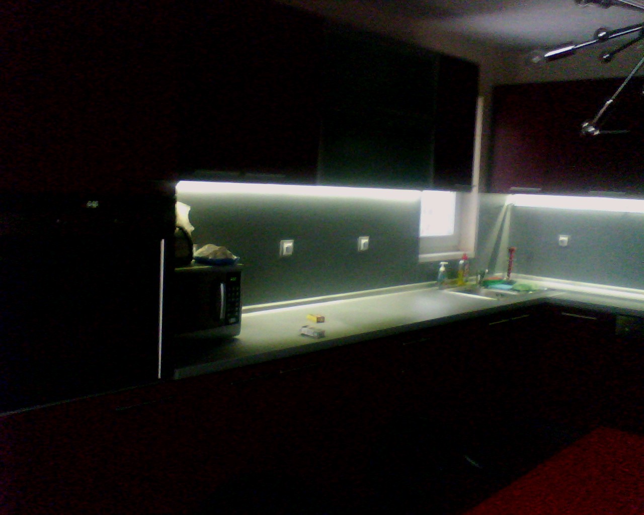

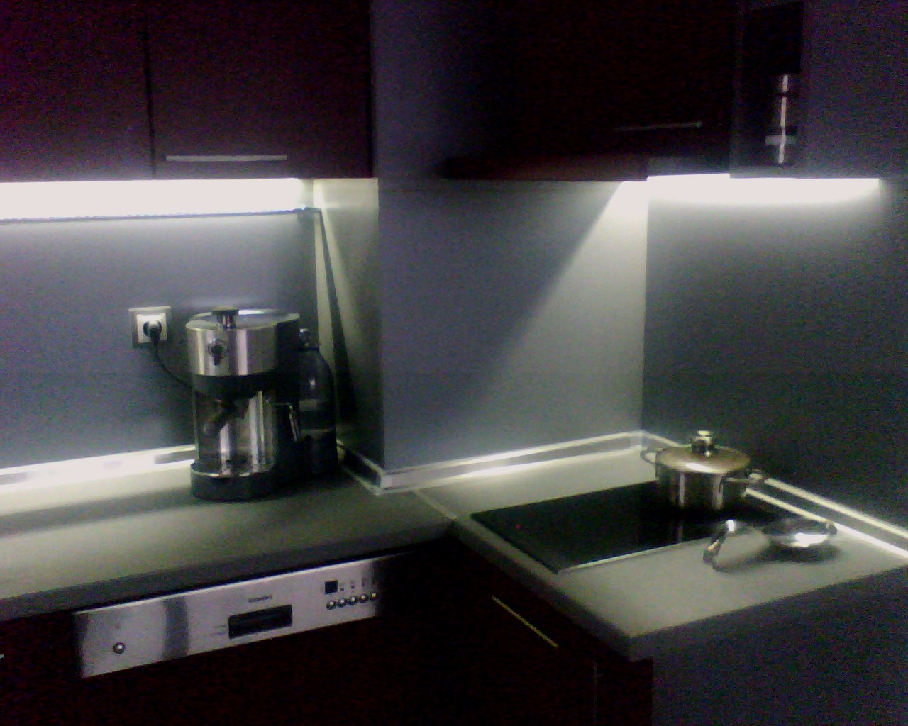

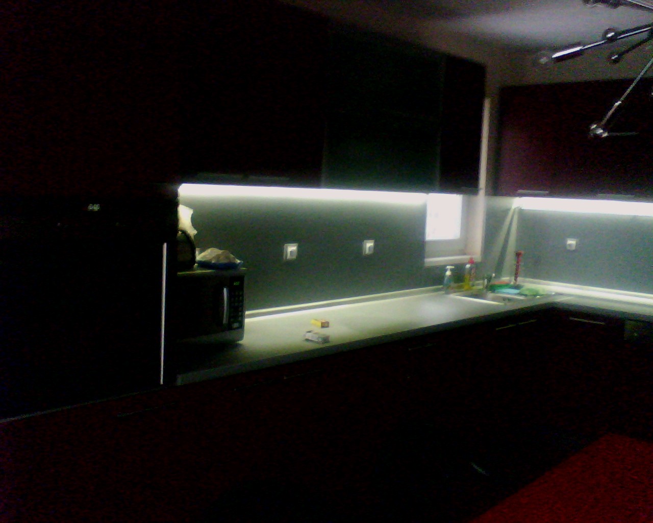

Аз си сложих светодиодна лента (топло бяло) на 12 волта под всички шкафове - обиколих ги един вид, а трафчето е в един от шкафовете. Подробността е, че направих каналче на шкафовете отдолу, за да влезе лентата в него и да не се вижда директно. Лентата ми е с голяма гъстота на диодите и свети съвсем равномерно.
Толкова ни допада с жената, че само нея ползваме за осветление - едно приятно приглушено - не ти свети в муцуната като готвиш или ползваш плотовете, а самите плотове са огрени перфектно.
Ето да прецениш. Сори за качеството - само телефон имам под ръка.

Нещо такова ще бъде. "Голяма гъстота" 60 диода/м ли означава?
При мен хубавото е, че няма да има нужда от каналчета, за да се скрие осветлението. Страничните панели на горните шкафове надстърчат под дъното на шкафа, което налага отпред да се монтира декоративна лайсна, която идеално ще крие всякакво осветление.

Мдам, като гледам, ще стане с тая твоя лайсна "скрито" :)
Не - много по-гъсти са :rolleyes:
http://led.omega-light.com/Flexstrips/f ... .htm#fl120
120 / метър
Не знам за цените, вероятно съм късметлия, защото забележки към Варненци след година експлоатация - нямам.
Успех с осветлението и да покажеш "нощна" снимка като го монтираш :)
