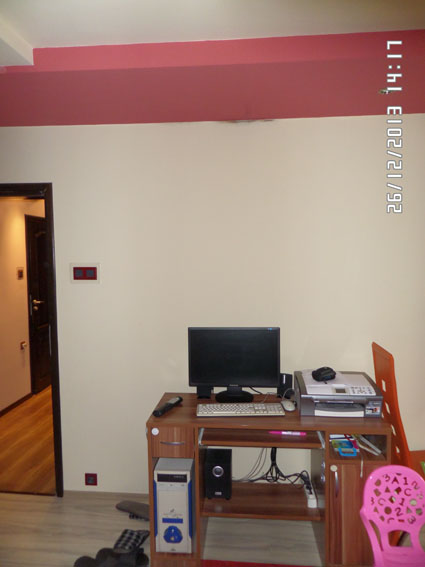

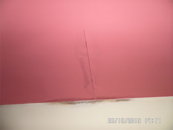

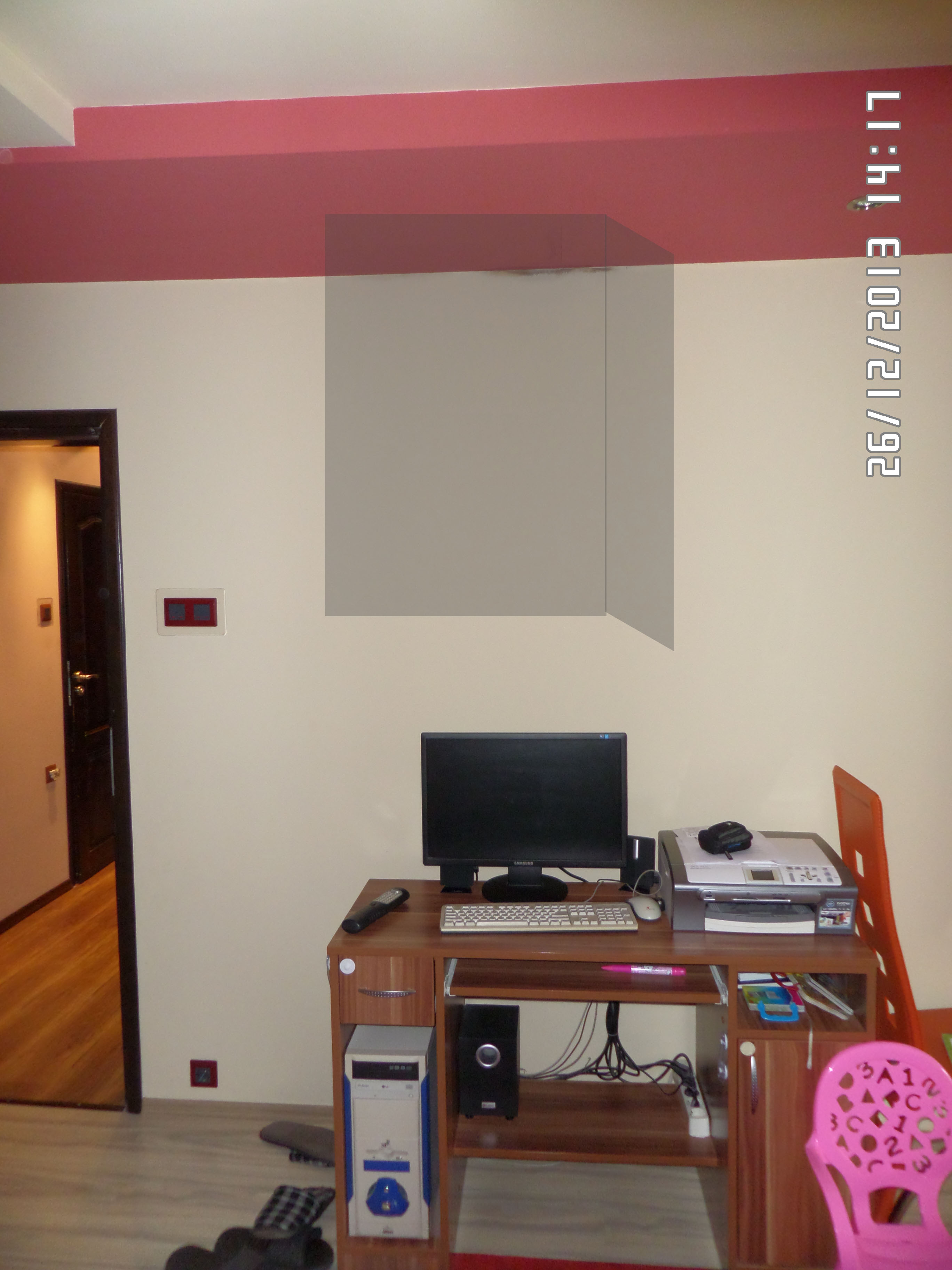

За два дена отсъствие възникна следния проблем.Живея в 8 етажен панелен блок.В хола (когато правих ремонта ) реших да махна комина понеже съм на първия етаж а и никой тогава не го ползваше.
Съборих го запуших дупките с парче итонг и го измазах с циментова шпакловка.Върху него направих окачен таван.Това става през 2009г.През 2010 на 4 ет.започнаха да ползват комина И сега саждите избиха през картона.
Ако отворя там картона ,по какъв начин мога да го запуша така че да не избие втори път?
SAM_0415 copy.jpg така стоеше комина
така е без комин
в близък план
tysonlkr - специалист
Независимо, че си на първи етаж и под теб няма кой да пали, ти си нарушил конструкцията на комина. [-X В мазето има разположена част от комина която се използва за почистването му. Ти си разрушил тази връзка. Не си мислете че комина е само това нагоре. Не ми се мисли как ще се чисти комина след твоята интервенция. Комина няма как да се почисти. Не се чуди някой ден ако в стаята ти влезе някой топуз
Чернилката която ти е излязла на тавана би трябвало да е в мазето, но няма как да стигне до там.
Сега си ядете това което сте си надробили преди време.
П.П. Дано не е прозвучало грубо, нямам за цел да се заяждам :roll:
