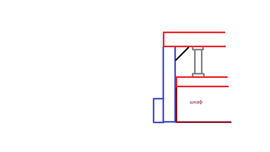

Обаче за другата страна, където ще съединя падащия със стоящия плот пеперудки не искам, защото ще изглежда така:
Първа картинка,
Обаче аз искам като втората картинка, и двата прибиращи се към стената триъгълника както предлагаш, много ми харесва.

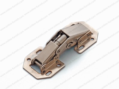

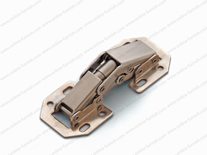

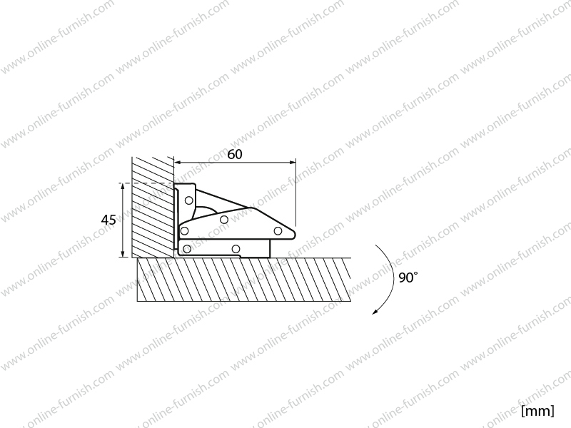

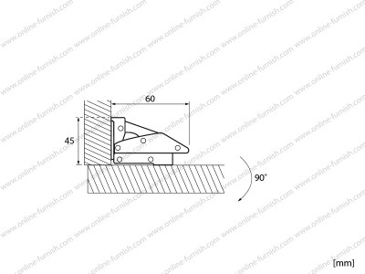

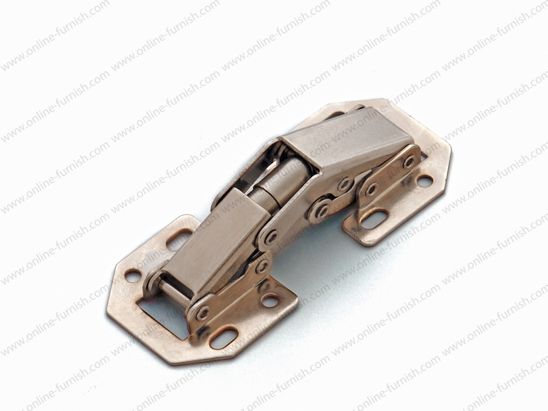

За да стане като втората доста се озорих да търся панти, които да станат, и мисля, че намерих - 3тата картинка. Беше голямо търсене, защото в интернет ги намерих само на две!! места - няма ги нито в баумакса, нито в практикера, също и в роси. Оказаха се много здрави, като се отворят, трудно се затварят, т.е. ще са добра опора от противоположната на триъгълниците страна.

Няма панта с която да стане така както си го начертал. Може да стане единствено отново с шарнирни панти монтирани на канта на плота, но падащия тогава ще е една дебелина надолу от фиксирания. А триъгълниците може да са каквито си решиш, може и да са правоъгълници на затворено да стоят като вратички.

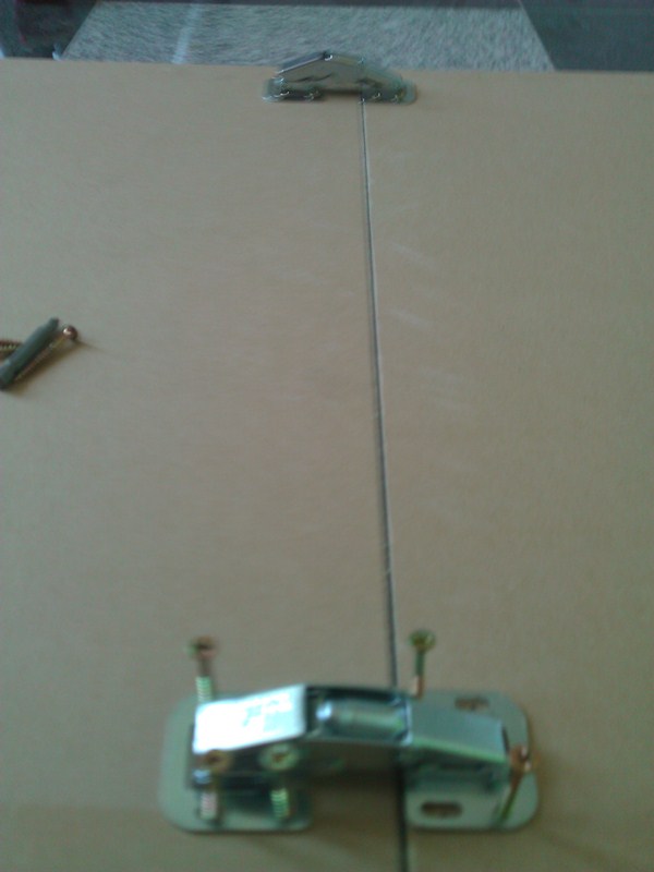

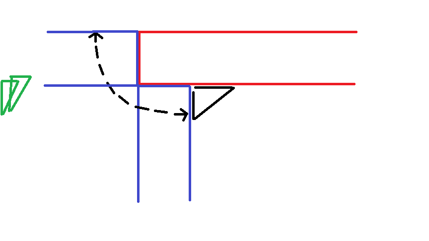

Tова е картинката когато е сгъната, а горе е снимката когато е разгъната. Пантите ги купих вече и на "сухо" според мен става, тъй като в разтворено положение има точно 29мм свободно разстояние, а когато се затваря, падащата част първо леко се изнася напред(да не пречи) и след това пада на 90 градуса и се прибира. И другото хубаво е, че не се вкопават и са единствените които намерих.

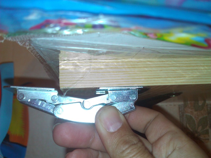

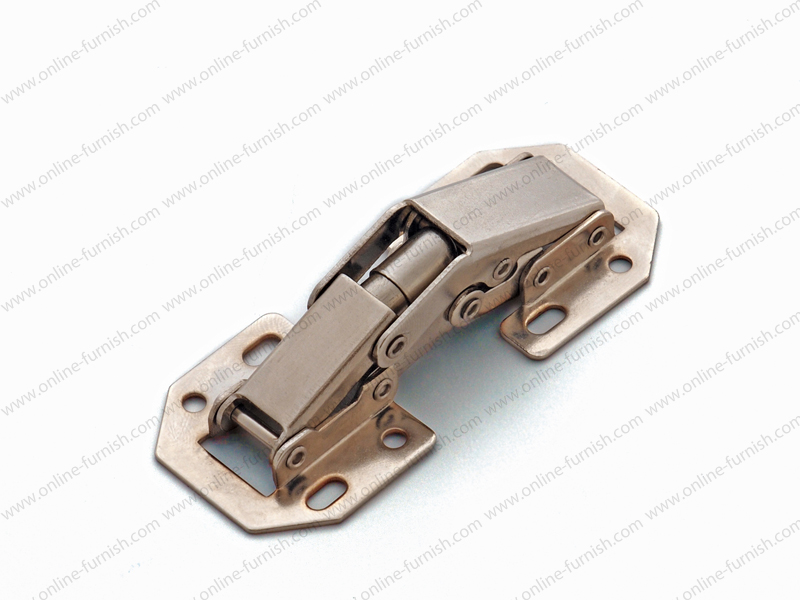

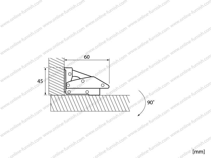

Направих две снимки при затворена и отворена панта.
Когато е затворена изхвърлящата част първо леко отива надолу и назад и след това нагоре до положението си. При затваряне обратно. Според мен ще стане. Пък ако не стане не е болка за умиране, не съм правил дупки за панти в плота.
joroantonov - специалист
Пробвай и кажи резултата. В интерес на истината аз мислех за 40мм плот където със сигурност не стават.

вече реших как да стане. Схемите по-долу.
Само не съм решил как точно да закача въртящите се зелени триъгълници към стената вляво. Те ще се въртят и прибират към стената, когато плота е свален и ще се завъртат за подпора когато плота се вдига.

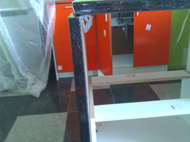

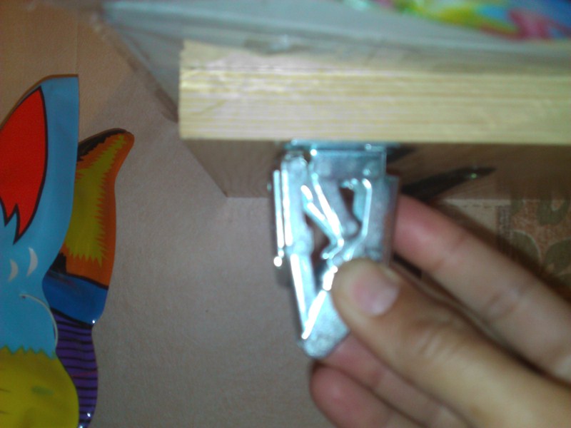

дясната част от падащия плот е готова и съединена (падащия и основния плот).
Пантите се оказаха точно такива каквито мислех и си изпълняват задачата. Плотът се вдига и пада без проблем. Пантите трябва да се монтират на обратната страна на плотовете в отворено положение, като двете части плотове са плътно един до друг. Ето и две снимки:
За лявата част, където ще бъдат подпорите към стената - ще поизчакат малко, защото първо трябва да оправя детската стая за 4-5 дена, е децата са с приоритет:)
Все пак не издържах и взех плот 4 см, защото такъв исках. За мивката отзад взех един малък плот 3см. Затова и както се вижда на снимката около 1см от падащия плот е отвън. Но на живо въобще не прави впечатление, пък и 4см плот изглежда много добре.
