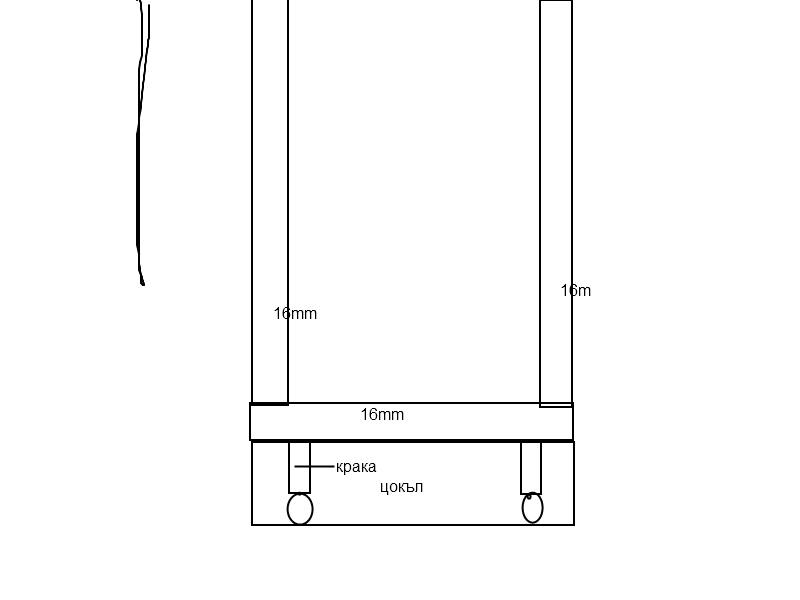

Крачета има много има и метални като ти е полесно с метала. :-D -http://www.rosi.bg/kraka-za-shkafove/241
По трудно е с кострукцията. Трябва да я усилиш, ако е такава като на схемата която пускам. Може с ъгли от вътрешна страна и винтове отвън.

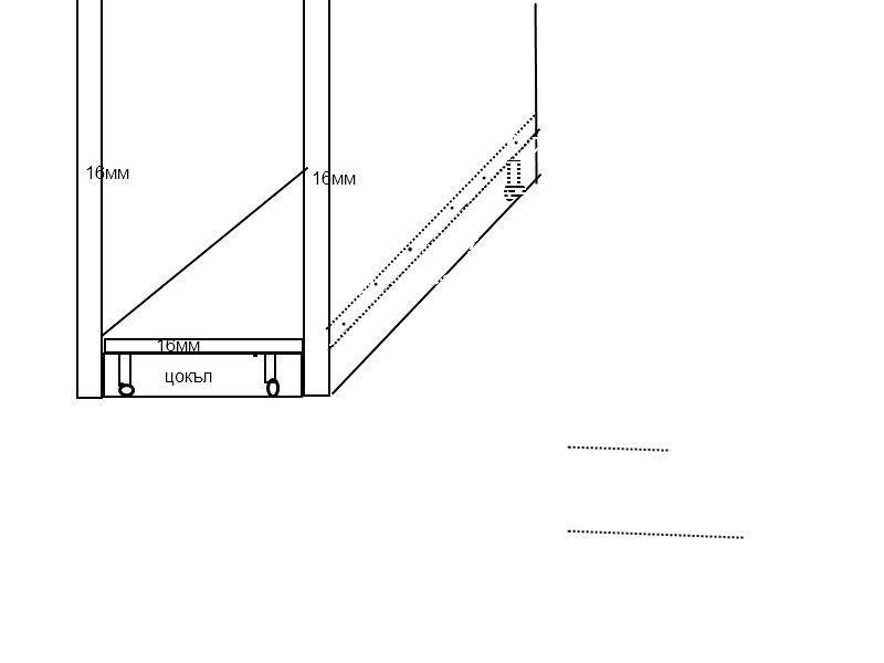

Шкафове с крака е по втората схема.
схема с крака.jpg (28.44 KиБ) Видяна 4629 пъти

Зедикус, първата ти схема е по-за предпочитане. По-здраво е когато страниците лягат върху дъното.
Лазаре, кухнята така или иначе ще ти дойде разглобена и пак ще трябва сам да си я сглобяваш......ама ти си знаеш. Събирал съм подобна от Явор на леля ми и след няма и година беше като броненосеца "Потьомкин" - цялата в планки и винтове. ПДЧ-то е пресовано почти без лепило и винтовете изтърват лесно. Ако все пак си решил да се "нашиеш", задължително хвани модулите един към друг с болтове.

Аз имам същата *Ника* вече 4год. за сега съм доволен.Страницита са до долу както е на втората схема на ZEDYCUS.Хубавото на системата е че можеш да поръчваш допълнително различно модули има и различни профили в съответния цвят.Моето барче го направих от два горни шкафа за да има лице и от двете страни.От начало мислех да си поръчам да ми направят някъде само вратички а другото сам,но така ми излезе доста по евтино.Шкафа под чекмеджетата го преправих също на чекмедже,сложих и буферчета на всички врати.Има доста мегдан за до направи си сам. :partyman:
