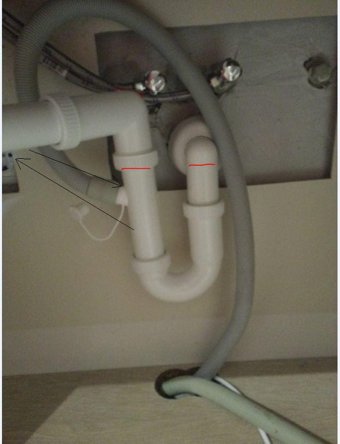

Преместо У-то в хоризонталната част, м/у сифона на мивката и коляното
:wink:[/quote]
Това не го разбрах...
jekasus - майстор
Да размениш двете тръби -
ribnikolaevi - майстор
Интересно ... каква е причината?
jekasus - майстор
ribnikolaevi написа:
Във височината на извода на канализация. Неговия е сложен, както и в банята.
За кухните - канала е на 45см от готов под 10см вляво от центъра на мивка.
jekasus написа:
Извинявай, не те разбрах. Питам от любопитство. Моят ремонт го приключих, но ми се струва че може да науча нещо ...
Та какви са тия 45 сантиметра?
jekasus - майстор
От готов под. В баните се слага между 55 и 60 см от теракота(гранитогреса), в кухните - 45 см, ако има мелачка за боклуци още по-ниско.
chapara - майстор
Зависи от мелницата. При новите не е така.
viliando - помощник
Извинявам се за въпросчето но ако пералня е свързана така 1-во ще изпомпва ли водата и ако да 2-ро ще тормози ли помпата ?
kozl - майстор
1. Това свързване не пречи на изпомването. Проблем може да се получи при запушване на сифона или на канала. И друго, понеже заустването на пералнята се оказва потопено, ако маркуча от заусттването към пералнята не е на по-високо ниво от заустването водата от мивката ще се изтича гравитачно в пералнята.
2. Центробежните помпи и по-точно двигателите им не се "тормозят" при запушен изход. Т.е. запушването на отходната тръба не е причина за претоварване на двигателя. Усукването на конци и косми около работното колело обаче е опасно за двигателя. И според зависи от пералнята запушването смущава работата на пералнята. Удължава се времето за източване и явно има умни перални, които усещат това и спират работа, като може и да индикират за такова състояние.
