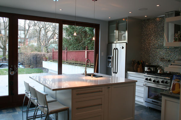

И аз в момента се чудя, дали да направя един "остров" или "полуостров" в кухнята, който да включва и шкавчета отдолу, барплот, така също мивка, и плот, на който жена ми може да си реже и прави разни работи, като същевременно е обърната към трапезарията и дневната и телевизора. Реално се явява и като разделение между отделните зони. Абе така както го написах си е голяма оферта.
Нещо такова си го представям.

Аз нямам остров и не ми липсва, но в приятели съм установил, че е доста удобно ако да речем се прави нещо колективно - един бели картофи, друг реже мръвки, трети пие бира - става приятно щото сте в кръг и всички се виждате, инак без острова трябва или да сте в редичка или някой да работи, а другите да са седнали относително далеч от него/нея

Принципно барплота е добре де се комбинира с някакви шкафове или поне рафтове от страната на кухненското оборудване, но като ти гледам рисунката ще създава само неудобство. За да ме разбереш, отвори вратата на печката/фурната и измери разстоянието между края на вратичката и мястото където ще свършва барплота. Ако е под 1 метър си е направо мъка. Представи си как си отворил фурната и аха да се наведеш, задника ти се удря в барплота и ти политаш с главата в тавата.
Ако седнеш да си пиеш кафето до вратата и някой влети докато си вдигнал чашката към устата, дали няма да си изгориш мъжествеността.
Иначе би било добре да закрие част от кухненското оборудване, но ако ще ти отнеме от мястото за сядане е излишено.

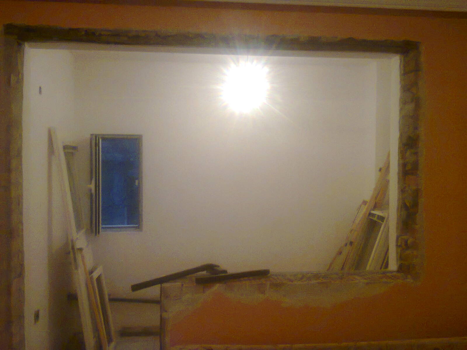

Привет,колеги.Аз току-що завърших усвояване на тераса "направи си сам"(днес,за финал извадих аеропланката),защото така или иначе не си създадохме навик да я ползваме като тераса.Ще я ползваме за кухненски бокс или ъгъл-не знам как е по-правилно да се каже.Подзиждането от аеропланката мисля да го ползвам за барплот.Въпроса ми към знаещите е: каква трябва да е стандартната височина на плота,за да се върже със стандартни щъркели(високи столове) и да е удобен и практичен?Трябва да има някакъв стандарт,според мен,а и сега е момента да къртя или доиззиждам ако трябва. Иначе си държа на идеята за плот-стара мечта ми е,а и ще се ползва за бърза закуска,кафенце,питие-хладилника ще е на една ръка разстояние,телевизора ще е на удобно място насреща и предполагам,че плота ще ми стане любимо местенце....Слагам му лунички отгоре за удобство при четене,контакт за зарядното на лаптопа......

Имам идея как да си подбереш най-добрата височина за теб.
Почти няма заведение без барплот. Обиколи няколко с ролетката в джоба и който ти хареса най-много му вземи размера (височината). Така ще събереш повече информация и за дизайна и за практичността, а и в зависимост от твоята височина и/или съответните столове може да постигнеш златното сечение.

+1! Близко е до акъла,ама.... Освен това със сигурност ще е приятно проучване
. Благодаря много,колега! Допадна ми идеята!
Междувременно попрочетох по темата,но се оказа ,че дават толеранс на височината от почти двадесет сантиметра между мин и макс и наистина,докато не се опита няма как да се каже кое ще е най удачно.

chapara написа:Заставаш прав, свиваш едната ръка в лакътя и с другата мериш от пода до долната част на лакътяТова е за кухненски плот, за да шеташ без да се навеждаш. Барплотът е малко по-висок - заставаш на колене и до нивото на брадичката. Принципно докато консумираш ако главата ти не се подава над масата, гонят те от заведението. Затова в различните барове критерият е различен.![]()
