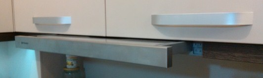

Гледам спрял си се на Пирамис за абсорбатор. Ако искаш довечера ще снимам как е направен у нас.
И понеже видях един недостатък в нашата кухня, ще ти препоръчам два варианта.
1. Можеш да вдигнеш нивото/височината на шкафа в горния край към тавана така, че да покриеш с него отвора за аспирацията.
2. Можеш да изравниш горния край на шкафа с долния край на отвора за аспирация и от тук нататък да ползваш пластмасовите въздуховоди, за да свържеш абсорбатора.
Ако не се съобразиш с това ще се вижда въздуховода и ще трябва да слагаш някаква бленда между шкафа и тавана, за да го прикриеш.

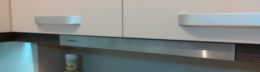

Ето обещаните снимки.
Прилагам ги, за да видиш как стои с бленда, която да изравнява нивото на предния панел и да получиш една завършеност, която от своя страна ти дава място за скрито LED осветление.
ZEDYCUS - майстор
=D> Това е перфектна идея Николов. Задължително ще се копира, да те предупредя. :partyman:

prascho - майстор
Каква е тази бленда? Как се закрепя към щкафовете?
ZEDYCUS - майстор
"Прасчо" това си е ивица кантирано пдч, предполагам е с цвета на корпусите. А как ще го захванеш зависи от теб. Както ти е най лесно-сглобки, дибли или ъгълчета. Идеята е страхотна завършва линията на шкафовете. :partyman:

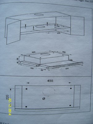

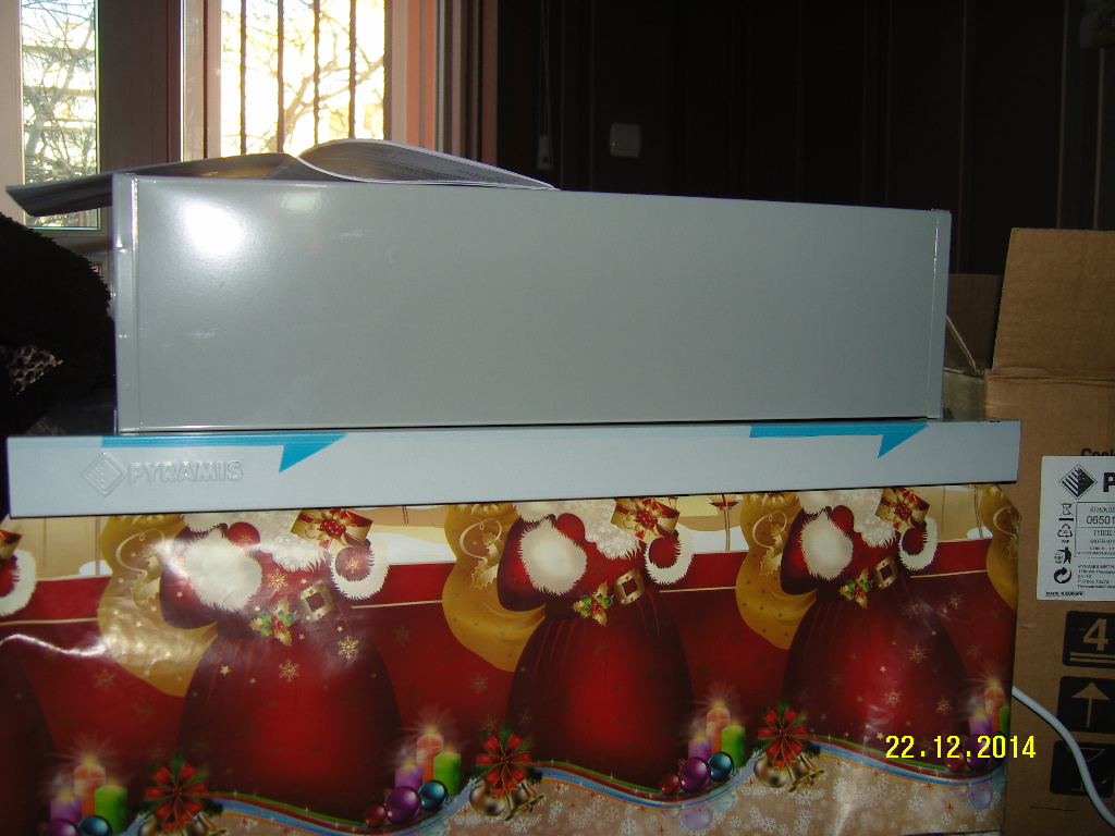

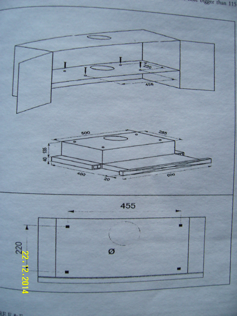

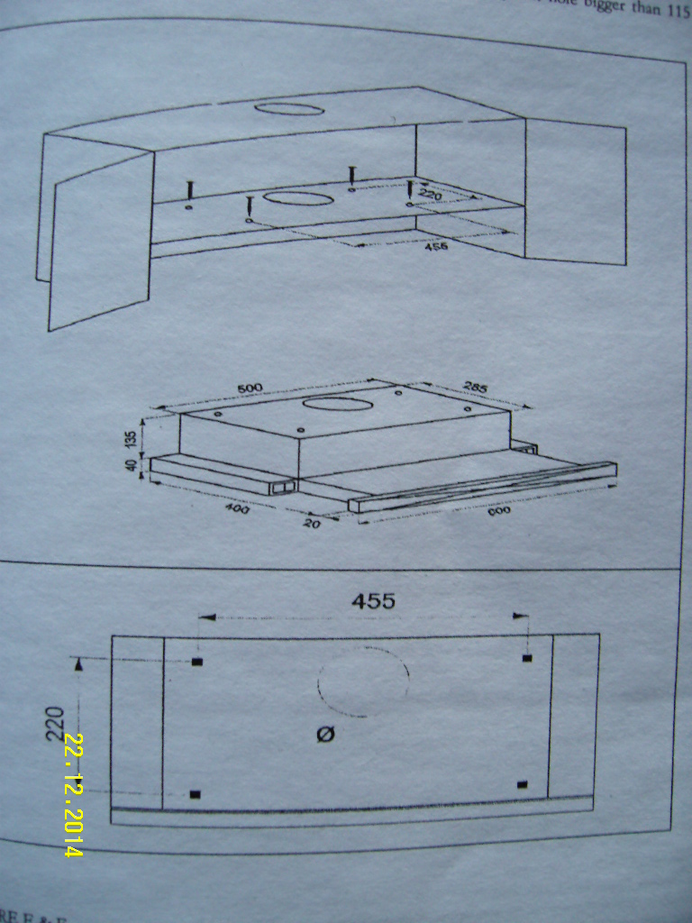

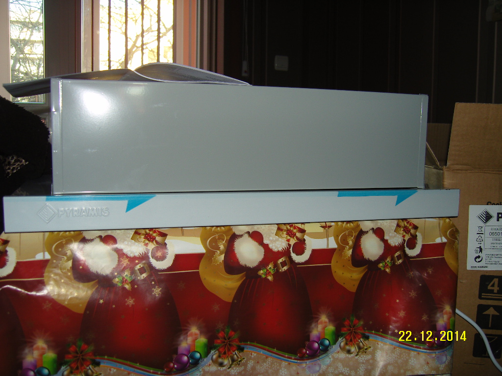

Купих абсорбатора !Ще ми помогнете ли с шкафа ! Ето и размерите
