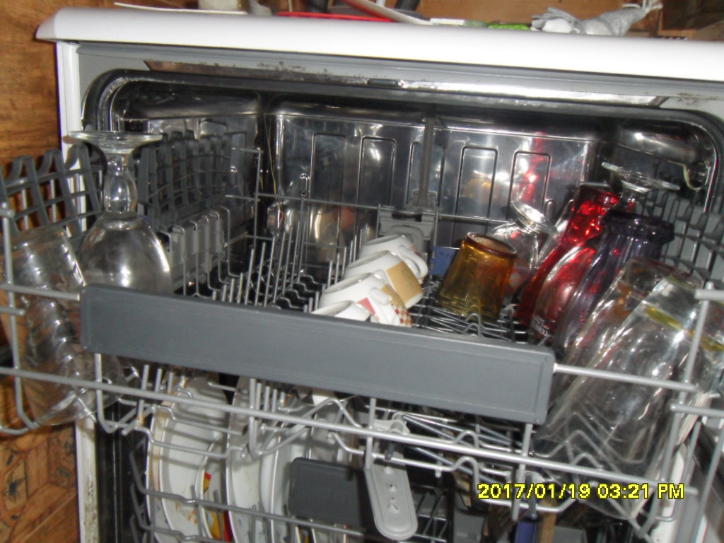

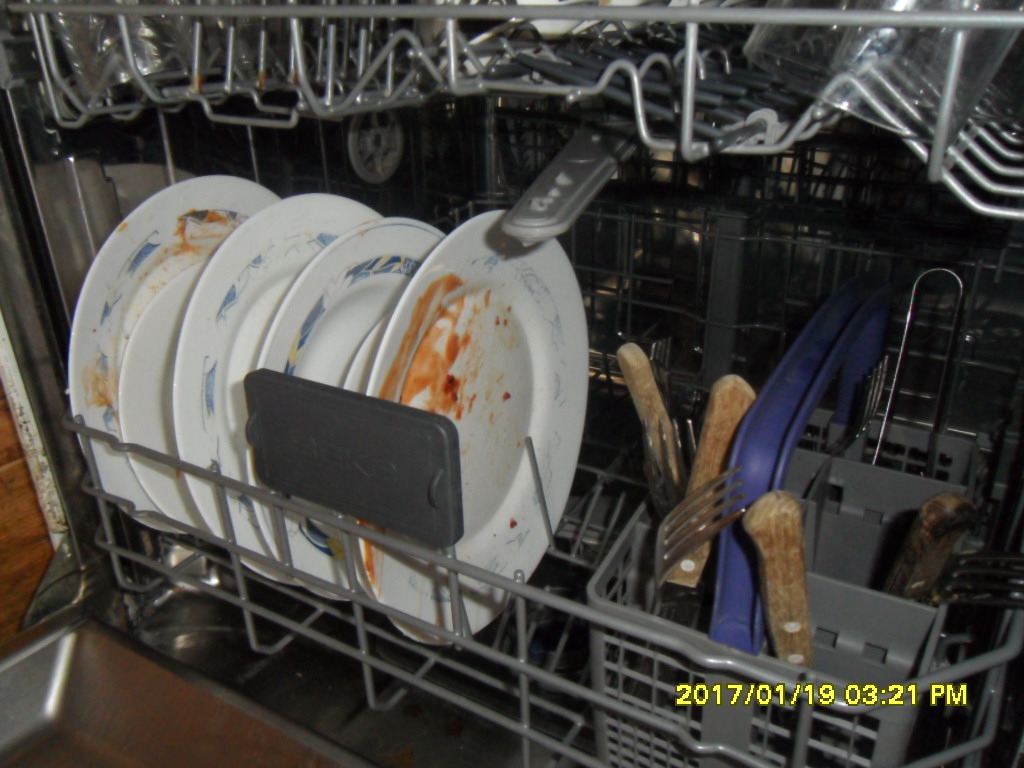

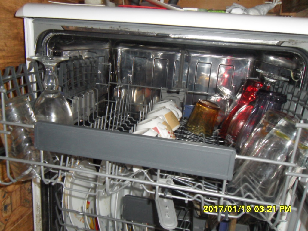

За съдомиялната вкъщи имам грижата само аз. Всяка вечер след 23 часа с отложен старт и на евтина нощна ел. енергия машината си върши своята работа.

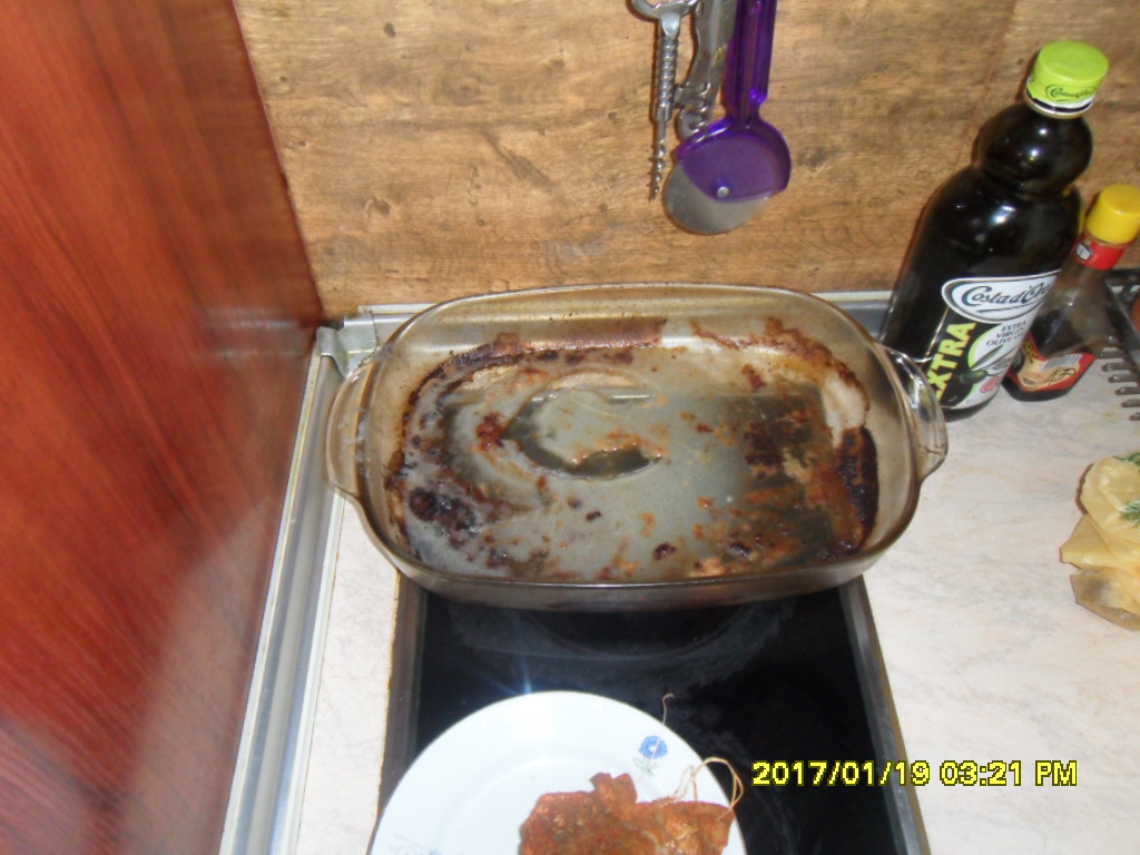

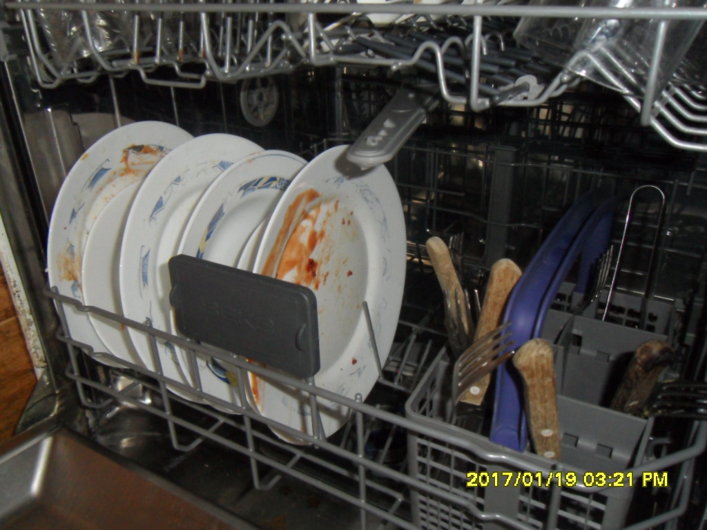

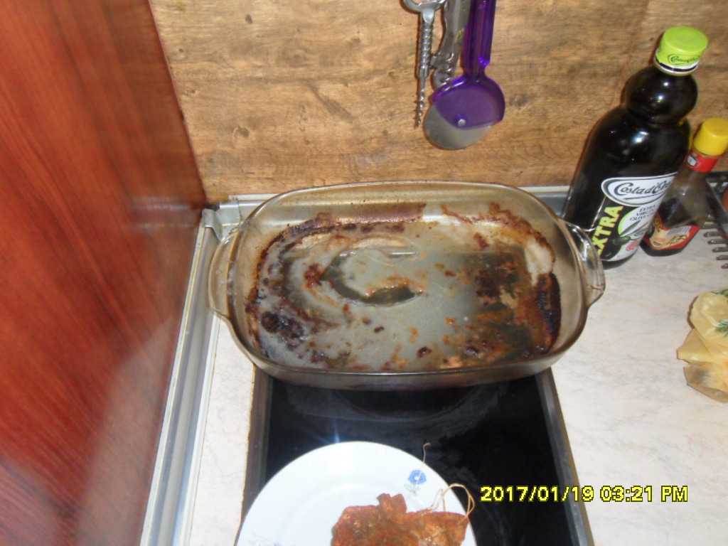

Снимка на актуалното състояние днес към 14.30. До довечереа ще се напълни. Чинии, съдове, тави и тенджери не се плакнат предварително. Ако трябва да върша тази процедура-закакво ми е миялната?!
Тавата от печената наденица само ще я огреба от мазнината за да направя манджа на кучето и директно се пъха в миялната:-)
Ползвам таблетки купени от кауфланд по спомен 27 ст бройката.
Гледай децибелите на машината. Дразнещо е ако е шумна. Сегашната ми беко май е 42 децибела...мърка като коте.
Гост - специалист
шоп написа:
За съдомиялната вкъщи имам грижата само аз..
Гледайки снимките ще трябва да ти кажа, че приборите с дървени дръжки не трябва да ги слагаш в съдомиялната- Мий ги на ръка, щото им заминава лака. За тези вече е късно, но - да се знае.

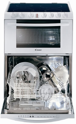

Моята е от този вид,Канди трио. Смени местата на сушилнята с голямя миална. Сушилнята нали няма захранване и отток
infomar
zz_stefanov написа:
Премести сушилнята до печката, а на нейно място сложи миалната :)
Да, това е елегантно решение, трябва да я откача от мръсният канал и да ползвам кутията за вода в горният лява ъгъл.... :partyman:
