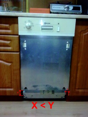

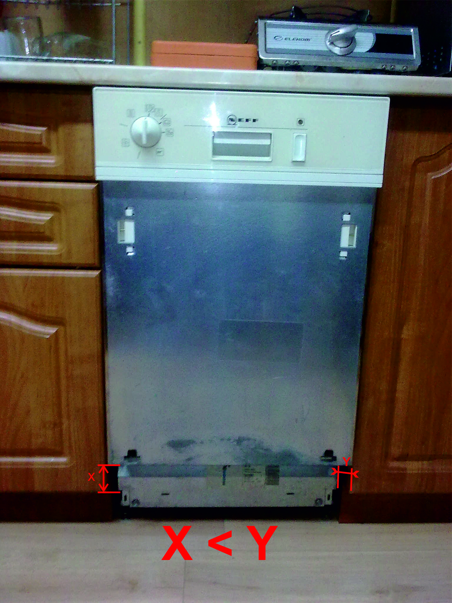

Една снимка, 1000 думи. В моя случай миялната е по-дълбока от шкафовете и плота и стърчи леко. Кухнята ми е Ника и дори да не е стандартна, плота е отделно и си е съвсем стандартен. Това значи, че има разминаване в нашия и в западния стандарт.

Колега нещо не си направил като хората - миялна за вграждане е максимум 56 см дълбока. Зад нея не трябва да има нито контакти нито ВИК.

joroantonov написа:Колега нещо не си направил като хората - миялна за вграждане е максимум 56 см дълбока. Зад нея не трябва да има нито контакти нито ВИК.Е те тук се сбихте с проектанта на тази 60см дълбока миялна. На височина е точно. На ширина е точно. На дълбочина дори извадих единия шкаф и я монтирах легнал отдолу за да гледам. Подпира в стената отзад на почти цялата площ. Само от долу има отстъп както отпред за перваза. Там минава кабела и маркучите. Отвсякъде другаде дори паяците маневрират трудно. Но и този дерт ще се оправи. Мисля след година да махна гръбчето, че не ми харесва и да го подменя с плочки. Плочките ще отхвърлят поне 10 мм напред. Ще изкарам и другите шкафове малко напред и работата ще стане по метода на Нагоденков.
ПП На вратата ще залепя само фолио, а отдолу ще си отрежа една дъска по размер за перваза и също ще я облека с фолио.

MamaMy написа:Подчертавам "за вграждане" свободно стоящите са по-дълбоки. В твоя случай това че има място за сменяем панел не значи че е за вграждане. https://www.google.bg/search?q=миялна+з ... wDQ#imgrc=_joroantonov написа:Колега нещо не си направил като хората - миялна за вграждане е максимум 56 см дълбока. Зад нея не трябва да има нито контакти нито ВИК.Е те тук се сбихте с проектанта на тази 60см дълбока миялна. На височина е точно. На ширина е точно. На дълбочина дори извадих единия шкаф и я монтирах легнал отдолу за да гледам. Подпира в стената отзад на почти цялата площ. Само от долу има отстъп както отпред за перваза. Там минава кабела и маркучите. Отвсякъде другаде дори паяците маневрират трудно. Но и този дерт ще се оправи. Мисля след година да махна гръбчето, че не ми харесва и да го подменя с плочки. Плочките ще отхвърлят поне 10 мм напред. Ще изкарам и другите шкафове малко напред и работата ще стане по метода на Нагоденков.
MamaMy
- Мнения: 7971
За вграждане е. Няма и таван. Има само страници ако се падне крайна в редичката. Ето и обявата от която я купих. Няма проблеми. Мен ме устройва и така. Тя да работи безгрижно и да не я мисля. Въпроса е да помогнем на колегата при избора. Ако не е взел и има избор да знае какво да вземе.

MamaMy написа:Една снимка, 1000 думи.Да, със снимката ми стана всичко ясно...Благодаря ти MamaMy. Хич не искам нашата съдомиялна и кухня да стане така...
Благодаря на всички за мненията.
Сега чак разбрах, че тоя перваз отдолу под светлия отвор на шкафа, при монатажа на съдомиялна за вграждане, трябва да изчезне.
И вътрепния шкаф, под плота, и той трябва да изчезне.
Съдомиялната НЕ Е купена все още.
Ще публикувам проект, защото освен наместването на съдомиялна, ще искам реорганизация на простраството, където в момента е пералнята.

valdim написа:Притесняваме, че когато залепим вратичката към вратата на съдомиялната, ще липсва луфт от 3-4 мм, за да се разминат шкафната вратичка на съдомиялната (с отваряне вече по хоризонтала, а не както е сега) с вратичката на шкафа под мивката.Понеже наскоро я играх тази, да спомена.
Ще ползвам картинката: Ако остава това с лепенето на вратичката трябва да се изпълни неравенството в картинката за да станат нещата, с отчитане на всички бленди и пр.
При мен не стана и се наложи да се ползва специален механизъм за плъзгане на вратичката нагоре при отваряне (от Икея) - голяма играчка.
