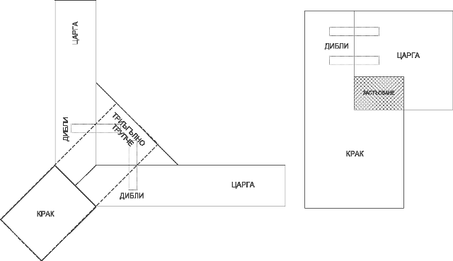

Под 45 градуса ще е по-трудно да се направи и за да стане по-здраво бих го направил с допълнително трупче, дибли и лепене. Направих набързо една картинка:

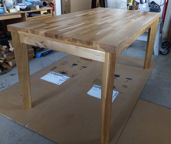

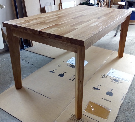

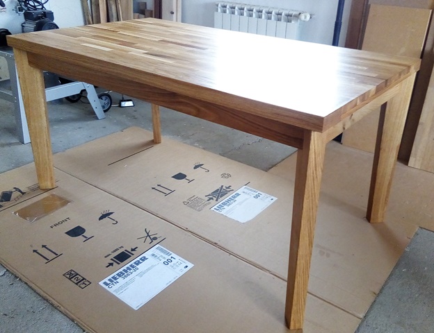

Остана ми едно парче слепен дъбов плот от кухнята и реших да експериментирам с тази конструкция на маса с крака под 45 градуса. За да изглежда "по-масивна" и за да стане достатъчно широка залепих към плота по дължина две дъбови дъски 4,5х11см. На късите страни също сложих по една допълнителна дъска, за да се изравни дебелината на плота. Царгите са дебели 2,6см и това се оказа достатъчно за да успея да ги залепя към краката с "домино" дибли.
Засега конструкцията изглежда стабилна. Ще видим как ще е когато започне да се използва по предназначение :yawinkle:

Не е било добра идея да подлепиш плота напряко с дъсчица надълго. Ако плотът реши да се свива, ще се сцепи, защото напряко залепената дъсчица ще го спира да се движи (cross grain glue-up). Могъл си да подлепиш с парче от плота, чиито влакна вървят в същата посока или да хванеш летвичката с винтове през широки дупки.

Тези дъсчици по късата страна са залепени с "домино" дибли само в средата за да не провисват. В двата края има също дибли, но не са залепени за да могат да се движат при разширяване/свиване на плота. :yawinkle:
