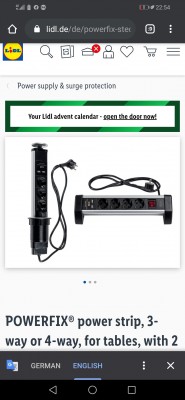

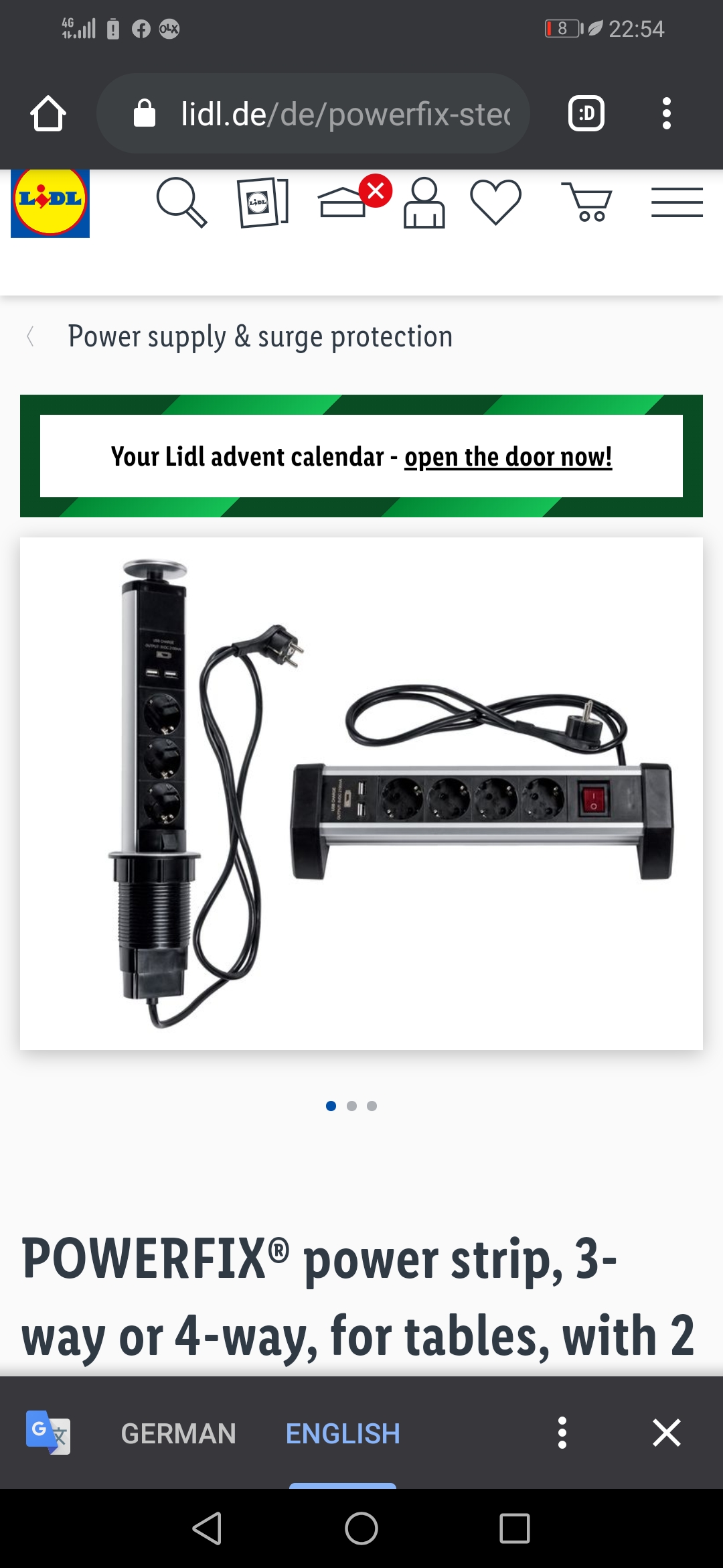

Lutchezar - майстор
Лидл. 9.99 евро. Не е наличен, но явно има такава цена
