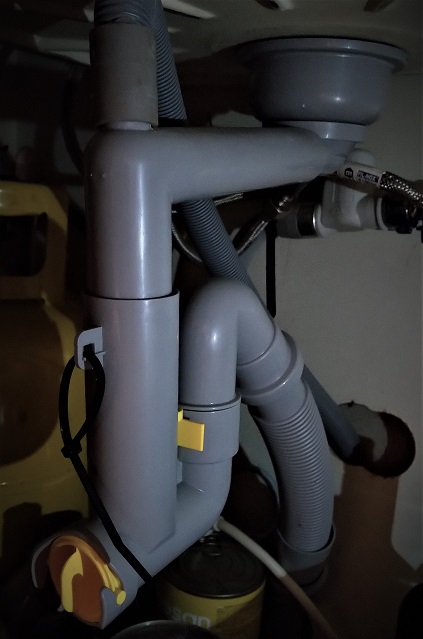

Снимката е отвратителна, а изпълнението пълна порногрфия. Бе човек, обясни кое за какво е, от къде на къде ходи ,каква е идея на всички тези "флигорни" :?:
:lol: Флигорните и всичко на снимката е готово изпълнение на Икеа. Нищо не е добавяно или отстранено от комплекта на мивката. Няма лично творчество. Просто е монтирана.
Иначе снимки направих доста, но твърде големи и не успявах да кача тук. Само тази ми позволи.
пон окт 26, 2020 7:24 pmmiliad написа:
Там вътре има уплътнение. Принципно. Ма дефакто знае ли човек.
Гофрето към тръбата ф50 уплътнено ли е с маншон?
И не е добре този сифон . Връзката на стената е твърде високо.
Като гледам нивата, тук си държи мизерия восоко над водната тапа.
Този сифон беше в комплекта на мивката. Само е монтиран. Дали това е причината? Лесно може да се смени.

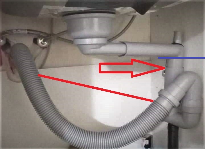

пон окт 26, 2020 8:14 am300615 написа:
Изображение<t>Моля за съвет как да реша проблем с мръсен канал на мивка в кухнята.
Здравей ,
аз съм със същия сифон и според мен височината на изхода за мръсната вода е проблема при теб.
Бих те посъветвал за начало да пробваш маркуча да е максимално изправен , без корем.
Проба и след това максимално на качиш нагоре коляното, то е на плаваща връзка и може да се скъси тръбата която идва от горе, вкл. и малко долната/ червената стрелка/ но не повече от синята черта.
И всичко това ако миризмата е от мивката :)
Ако е от шкафа - уплътнения.

miliad - майстор
вт окт 27, 2020 1:08 am300615 написа:
Сифона си е много хубав. Прооблема в във високата връзка на сифона с канализационната тръба. И колегата го е написал. Гофрето трябва да върви само с наклон на долу.
Извадете шкафа или изрежете гърба, разкъртване на стената и преработване на тръбата. Това е кардиналното решение.
krasi92 - майстор
Да сифона си е много хубав но в тази ситуация с това ниво на канала колкото по бързо го изхвърлиш от там и го замениш толкова по бързо ще добиеш усещането че не живееш в септична яма. Да си причиниш нещо като демонтажи на шкафове и къртене на стени е доста голяма жертва за един красив сифон.

kozl - майстор
Изображение<
Моля за съвет как да реша проблем с мръсен канал на мивка в кухнята. Проблем - миризма от канал. Според мен изводът е оставен твърде високо и това възпрепятства оттичането. Дали това е причината или отворите между снадките в системата за мръсен канал?
И от къде идва миризмата на мръсен канал като на практика си реализирал с 2 последователни сифона един голям СИФОН :?
Да при такова изпълнение ще имаш по-слабо оттичане, но за да мирише на канал трябва сифоните да се изпразват и миризмата от каналните тръби да прониква през изпразнените сифони.
Иначе водното ниво като се ориентирам по снимката ще се задържи (ако няма изтичане/прокапване) на ниво няколко сантима под цедката на мивката към сифона и миризмата ще е от това що си сипвал в мивката. А за да мирише на канал миризмата трябва да идва от към канала и да преминава през сифона или някъде другъде, където няма херметичност по снадките.
Капе ли от някъде, защото ако връзките са хермртични сифоните няма как да се изпразват?
А м-у другото миризмата може да идва и по недобре уплътнени при замонолитване канални тръби към вертикалните щрангове.
chapara - майстор
Това гофре не е уплътнено като хората към каналната тръба :idea:
