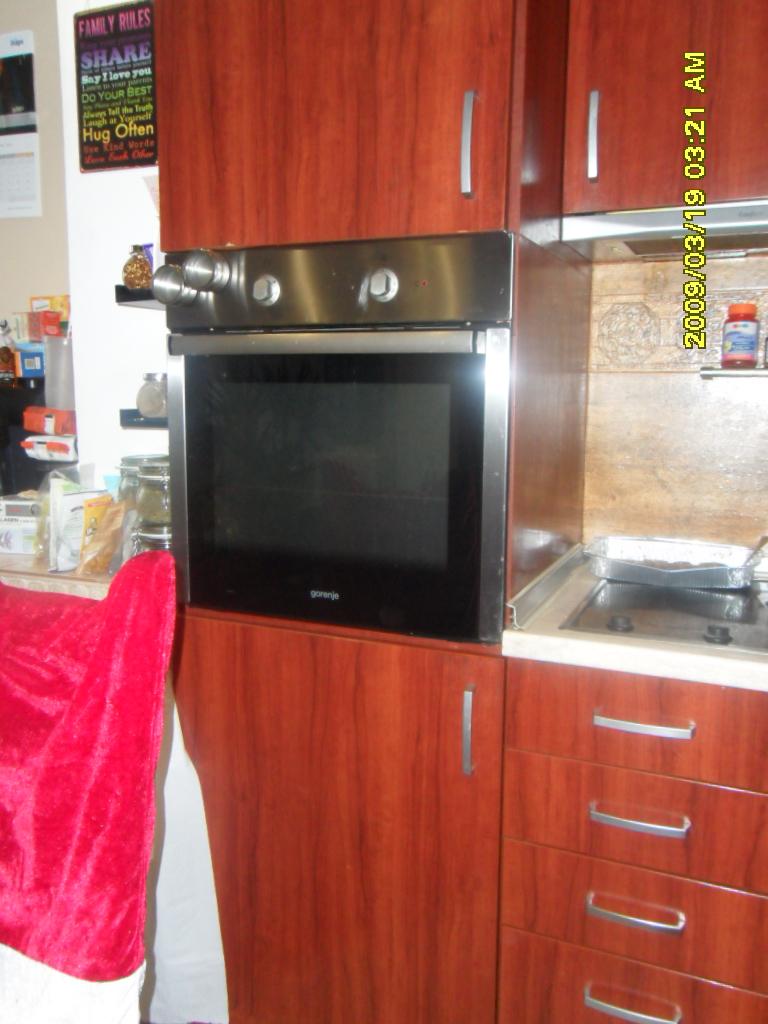

bigdragon - майстор
Моята 12 години е вградена над миялната машина.
Проблеми с мебелите няма и най вече жената е доволна...
Това което е във фурната само се премества в
хоризонтална посока върху плота и обратно.
И не се дупиш да гледаш какво става във фурната.
Лятото сменихме старата фурна, гръмна й процесора.
Сега съм с тази:
Има и парогенератор (в профи кухните му викат конвектомат)
Монтирана е по този начин.
и те така...

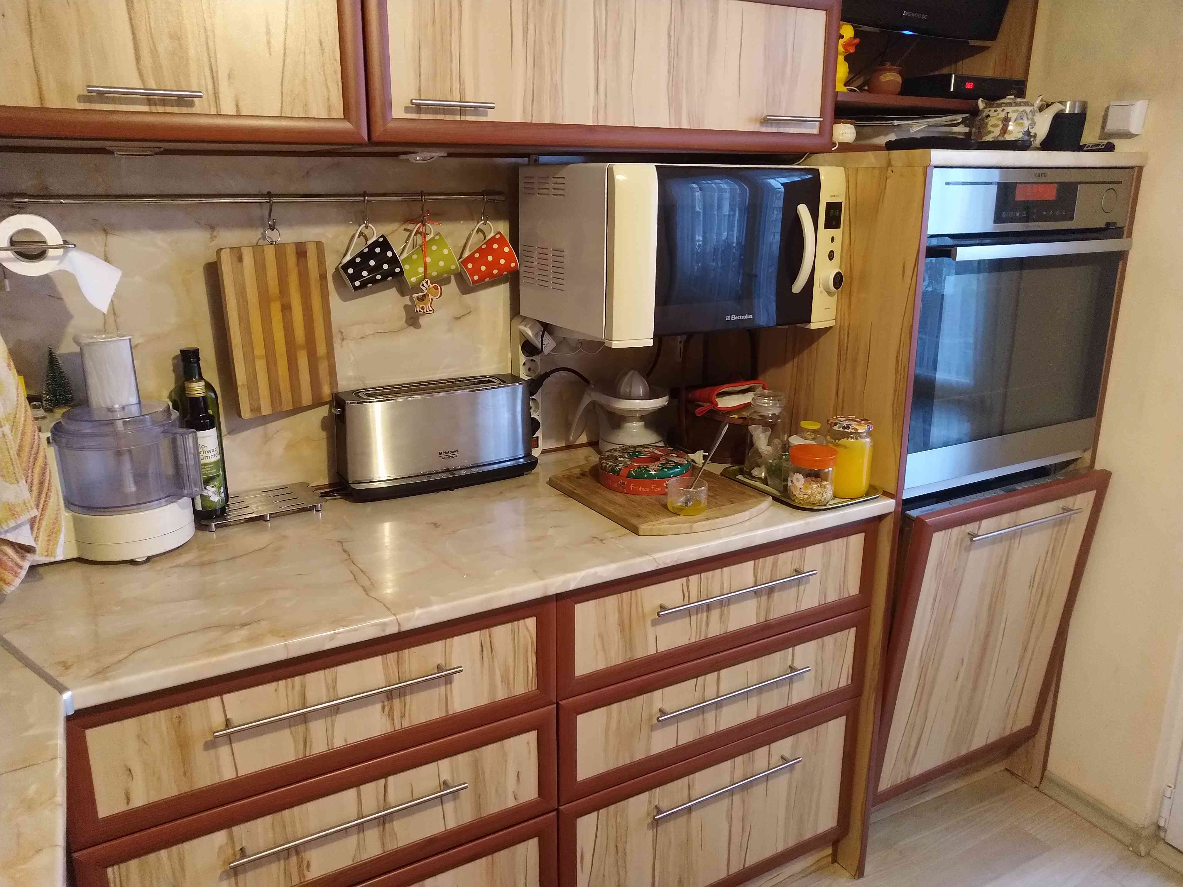

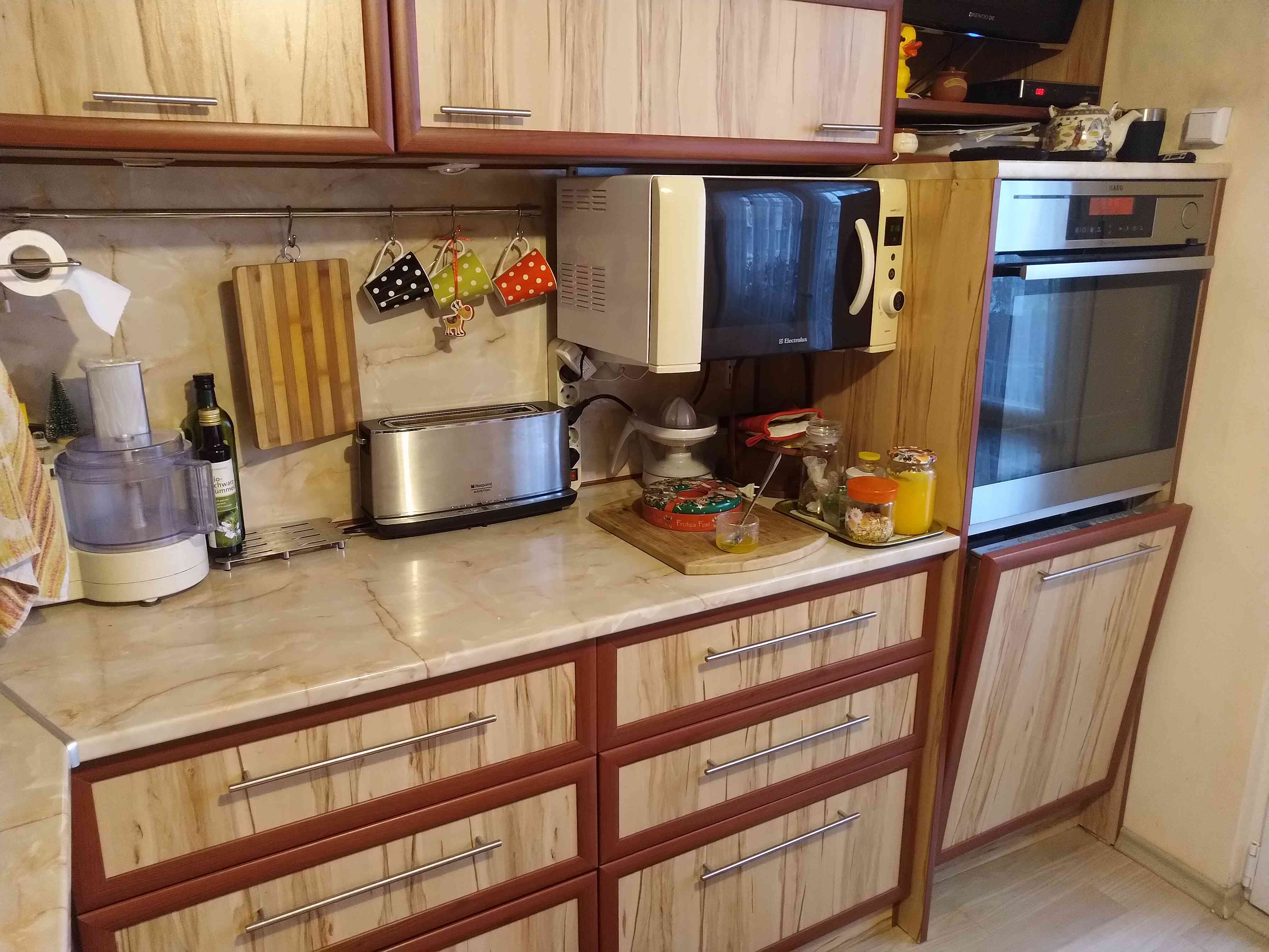

шоп - майстор
За мен няма по-удачно разположение от това фурна да е на нивото на плота.
У нас е така от 16 год. Много е удобно тавата за печене да е пред очите ти. Гледаш, разбъркваш...
Колоната си е типова със стандартни размери. Кухнята си се експлоатира редовно и единственият проблем за 16 год е отлепен ПВЦ кант на горната вратичка, който подлепих.
Миризмата не е повече от варианта фурна на пода.
