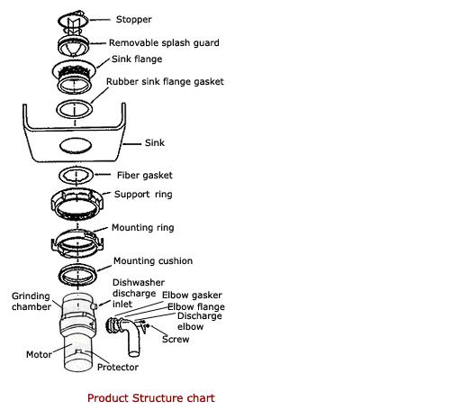

Проблемът е, че искам да си монтирам мелачка за хранителни отпадъци в мивката. тя е на 90мм стандарт. ако направя преходник, се губи почти целия смисъл,защото през 65 мм по-лесно ще се затлачва, а и трябва да махна някои от частите на мелачката, като например т.нар. splashguard
ако имате други предложения, ще съм благодарен!

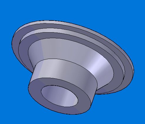

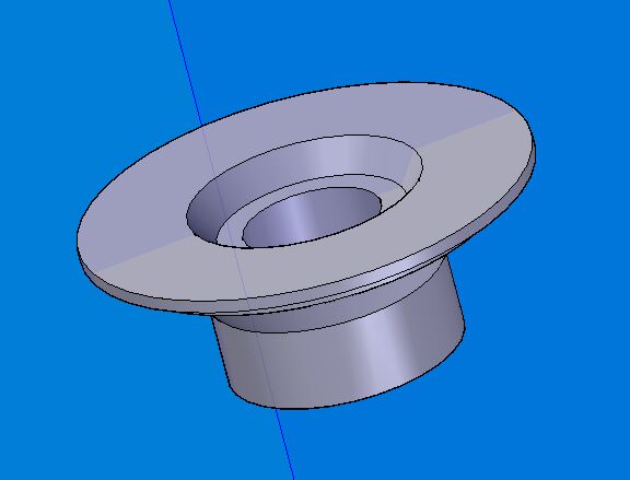

Още от самото начало се досетих какво искаш да правиш. Не знам тези мелачки отгоре как им е оформен входа, но при всички положения има някаква нека я наречем "цедка" както при нормалните сифони. При нормалните сифони тази цедка има определн профил и ляга точно в профил със същата форма в коритото. При тебе както писа Емил ако просто изрежеш коритото мелачката няма да легне добре и е много вероятно там да ти пропуска вода. Редно е да се направи някакъв преходник, който добре да се оразмери и да се изработи на струг от подходящ материал (неръждаема стомана, алуминий, в краен случай от бронз).
Имам предвид нещо такова:
Периферията отстрани да е максимялно тънка, примерно 1 милиметър, за да може водата да се отича свободно.
velsi - Почетен майстор
Госта бях аз. Докато направя чертежите и обясня всичко то ме дропнало.... Дано да си ме разбрал.

Много благодаря за отговора и чертежите, но от това, което виждам излиза,че преходникът стеснява надолу или ако е обърнат, то как ще прикрепя джаджата за него? прилагам схема на въпросното нещо.

Чертежа ми е примерен само колкото да добиеш представа за формата и за това какво имам предвид. Сега като гледам твоя чертеж това нещо май си е равно отгоре и ордолу и се стяга само с гумени уплътнения. Това можеш само ти да кажеш, но от чертежа така се вижда. Ако е така наистина то тогава може да стане само с разширяване на отвора.

Чертежа ми е примерен само колкото да добиеш представа за формата и за това какво имам предвид. Ти си определяш какъв ще е отвора, периферията и всичко останало съобразно формата на твоето нещо и отвора, който ще пробиеш (разшириш).

това "Sink flange" има ли фаска ? - ако нема дупчи смело
ама като гледам какво пише в речника за Sink май си има фаска
много е сложна тази задачка - мисля си за нова мивка, щото ако не можеш след това да направиш полагащата се фаска ще се наложи мивката да отиде за скраб :?
мони
значи след няколко дена си чакам уреда и ще снимам мястото,където се връзва с мивката и ще го кача тук, мисля,че така е най-добре.

Е ти няма как да не пипаш мивката нали трябва да разшириш отвора. Цялата работа е да разгледаш това Sink Flange и да кажеш гладко ли е отдолу и равно или е с някаква по-сложна форма за да знаем какво да те посъветваме.
