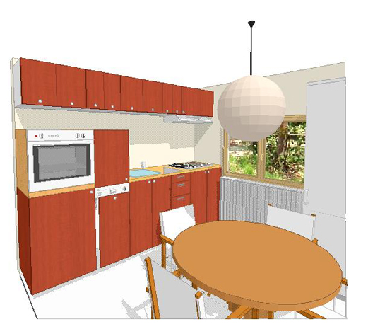

Идеално те разбрах! До момента се пробвах да редактирам готовите елементи и се нещо не се получаваше.
Сега ще постна един от проектите, но е с готовите модули и не е съвсем актуален. Имено заради твърденията, че не се слага фурната под газовия котлон се наложи да правим тези идиотски шкафове над плота.
Иначе идеята е кухнята да е максимално опростена и изчистена, без излишни детайли и елементи.
Всекидневната и кухнята се в едно помещение и не искам да се акцентира на къта за готвене. За това и всичко е скрито и прибрано по шкафове и не се вижда. За съжаление няма как да прибера хладилника... но няма пълно щастие.

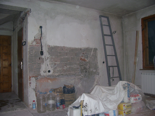

На снимката се вижда къде ще се намира кухнята. Помещението е 7 и нещо на 3 метра, като е разделено на две. Едната част за хола/всекидневна а другото за кухнята с масата за хранене.
първия ми проект
бъдещата куня....

Богданов, разчупи малко тези шкафове, така изглеждат като правени преди '91. Ако имаш интерес, разгледай тази тема. Ще почерпиш доста идеи.

....Въпроса ми беше дали може да се монтира газовия котлон над фурната.......
Може, обаче :? връзката от пършинга с пропан-бутан до котлона, е гумен маркуч. Знаем (нали) какво става с гумата при нагряване. По малко по малко се спича.
Би било добре, да не ти е проблем, да изведеш метална изолирана тръба. Това е единственият възможен проблем.
p.s. Преди няколко месеца видях фурна подпалила кабелите на керамичните котлони ... Преди години, моя фурна, на 50 градуса направи волтова дъга ... авариите ходят по уредите. Просто отдели газта.

ЕЙЙЙ!!!! евалата за идеята. За сега ще има вата между фурната и плотовете. Тока е в гофрета, виж газа .... май наистина ще бодна една тръба. Може да стане проблем с гаранцията на котлона, щото ще се наложи да преправя захранването.
За охлаждане съм предвидил две декоративни решетки - едната долу на блендата а другата на плота зад котлоните.
Малко кофти седи, но сигурността изисква жертви :?
Разсмя се с декоративната решетка, дето стояла малко кофти. В такъв случай се казва "да ти пикам на дизайн/ера".
Не виждам нужда да преправяш щуцера на котлона. Може би, ако излезеш от форум кухня и влезеш примерно в автомобилния, ще ти обяснят как се присъединява тръба :) ... медна, качествена скоба, в другия край също удебеление и тн.
Моята фурна е вградена под мивката. Това, че е ниско не ме бърка. Фурна не се отваря чак толкова често, все пак.
От един арматурист чух великите думи "Докато не почнем да леем бетона, всичко може да се променя. После също, само е малко по-скъпо". Та преди монтажа не спирайте да мислите кое-как.
