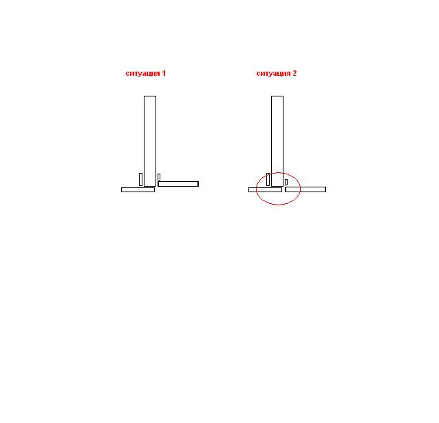

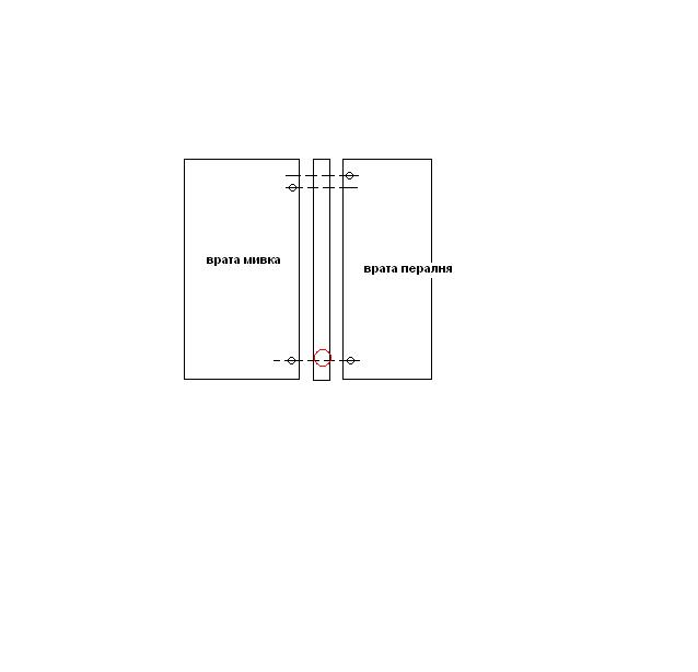

2. Пропуск от моя страна. Оглеждайки нещата последно преди купуване на обкова видях, че ще имам лек проблем при страницата, на която трябва да се хване врата на мивката /покрит кант/ и врата на пералнята /открит кант/. Тъй като няма допълнителен шкаф за пералнята /ще бъде подпъхната в нишата между шкафовете/, то страницата е с дебелина 18мм. Отгоре ще се разминат /пантата на мивката е на 15см отстояние, пантата на пералнята е 10см/, но долу и двата отвора са на едно ниво.
Принципно се сещам за едно решение. Да сложа подложка от 18мм ПДЧ и да взема панти покрит кант за вратата на пералнята вместо открит кант, но предвиденото разстояние за нишата е 640мм като тази подложка ще ми пречи за да вмъкна пералня 600мм + отстояние за панти.

Аз май нищо не разбрах. Ще си има пералня в тая ниша, но искаш да й сложиш врата, така ли? Ако е така, става и с панти за открит кант, защото с ленти ПДЧ както ти написа ще стане малко мястото за пералнята. От друга страна пантите за открит кант стърчат доста, така че може да се наложи да ги сваляш като вкарваш пералнята ако пречат.
А механизма за бутилиерата, що не погледнеш в Роси, имат сега джолита с механизми на Блум и хич не са лоши, а доста по-евтини. 20 сантиметровите мисля, че са около 55-56 лв. Винтове за дърво пак при тях има, ама са цяла кутия, на теб по-малко ще ти трябват, от всеки мазазин за крепежи има читави. На Вюрт сега всички са китайски, и не бих казал, че са много добри.
А това, че ще се наложи винтовете да се завиват един срещу друг, да не те притеснява, 0,5 мм. да се разминат и проблема е решен. Рядко се случва да се улучат видиите като са една с/у друга.

Закупената пералня е с габаритни размери 600х460х840мм. Пантите ще са отворен кант монтирани в равнината на останалите врати. При всички положения ще взема панти с щракащ механизъм към основата /подложката, която се монтира на страницата/.
Тези "джолита с механизми на Блум" марка ли са? В сайта им подобен модел не намирам. Що се отнася до "Роси", преди година влизах за първи и до момента последен път в тяхното представителство в София. Исках да си поръчам рафтове за гардероб и като пълен лайк не ми хареса отношението на госпожичките зад "щанда". Едни нацупени, с ченгел да им вадиш думите от устите. Впечатлението бе, че ако не си мебелист и да декларираш точно какво ти трябва нямаш никакъв шанс. Както и да е. Принципно днес е желателно да знаеш точно какво искаш където и да отидеш. Професионализмът е умряла работа в бг. Първото впечатление е много важно за всеки клиент.
Макар, че предлагат Грас. Кухнята на майка ми от преди 17 години е с тези панти. Като изключим провисване тук там и необходимост от реглаж на пантите нищо им няма.
П.П. Като написах този пост и решението някак изплува покрай полузатворените ми очи. При положение, че нямам шкаф за пералня, то пантите по неволя ще са отворен кант. НО за да може вратите на пералнята да са в равнината на останалите врати, то пластината на пантата отворен кант трябва да е по-напред спрямо пластината на тези с покрит кант /вратата на пералнята трябва да изкочи пред страницата/. Логиката сочи, че винтовете ще се разминат.
Ще се види на място. Би трябвало шаблонът за панти да е стандартизиран и да няма разлика между отвори за покрит и открит кант.
Принципно в конкретната ситуация е било по-добре да се направят вратите на полупокрит кант, ама вече е свирено :). И така ще кара с години...

Открит кант се казва. И в твоя случай няма да ги правиш винтовете примерно на 37 мм. навътре, а на 19. Май не съм го правил тоя номер до момента аз. Но пак ти го казвам, имай предвид, че има голяма вероятност като са сложени вратите, да не може да вкараш пералнята. Пантата с вратата стърчи доста при открития кант. Ако не е проблем да вкараш първо пералнята и после да сложиш вратите, всичко е ОК.
Марката на въпросното джоли е Viole, или нещо такова беше.
Иначе е добре, че ти е плитка пералнята, няма да има проблем.

Обърках се и аз. Те на открития кант май не се слагаха на 37, а по-навътре. Не съм слагал такива от години и направо съм забравил. Както и да е, няма начин да не се справиш ;)
