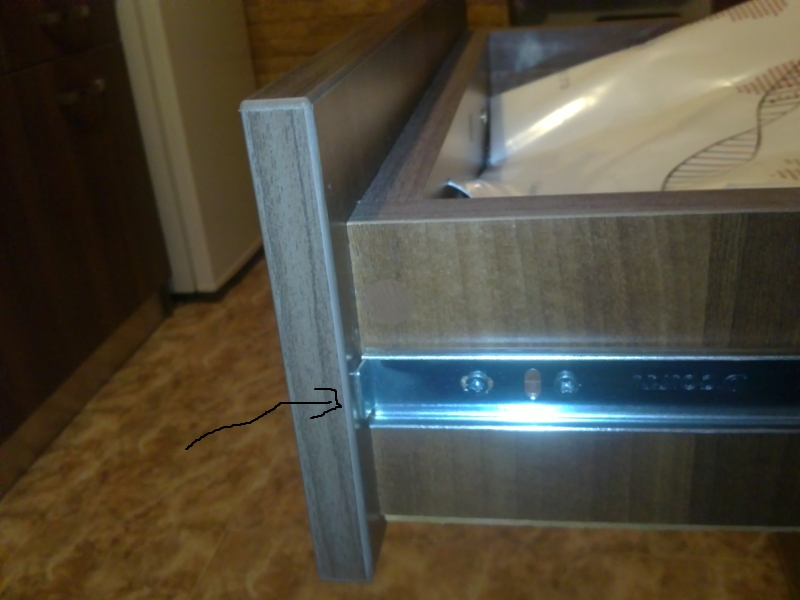

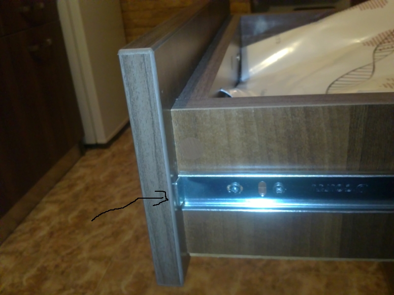

Свалих и "проблемния"водач и си работи перфектно ,прибира докрай гладко и плавно ! Дори и да го преместя и 3мм пак неможе да прибере ! Възможно ли е причината да е, че чекмеджето влиза прекалено плътно ! :? Дали да не разменя местата на водачите :?
pachosz - специалист
Няма да помогне размяна на водачите.
Така като помисля, наистина и да го преместиш навътре, пак няма да се прибере след като от другата страна вече е опряло челото в страницата. Нещо не е наред в геометрията на чекмеджето явно. Шкафа предполагам, че не е посукан.
Опитай тогава като развиеш малко винтовете, с които е хванато челото, подложи между чекмеджето и челото нещо 2-милиметрово от страната, която си ляга добре, и пак стегни винтовете. Оправи ли се, то значи диагоналите наистина не са в ред.
ZEDYCUS - майстор
Пробвай нещо друго, развий само винтовете на челото от страната която опира в корпуса на шкафа и подложи 2 канта. Преди това махни дръжката :)

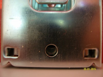

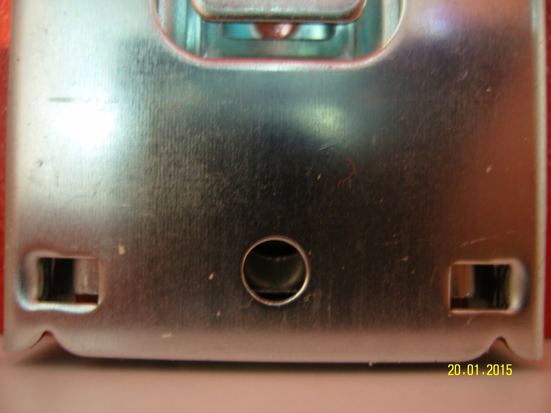

Погледни за всеки случай на чекмеджето водачите дали тези ламаринки(на снимката) са огънати и не опират плътно в челото. може и да не си ги сложил наравно към челото.

Няма да се оправи ,защото още преди да захвана челото от едната страна ми направи впечатление че леко изкача т.е. изкача си и без челото ! Ако пък изкарам леко напред този водач който прибира докрай т..е да е наравно с канта ,от другата страна остава 4мм фуга !

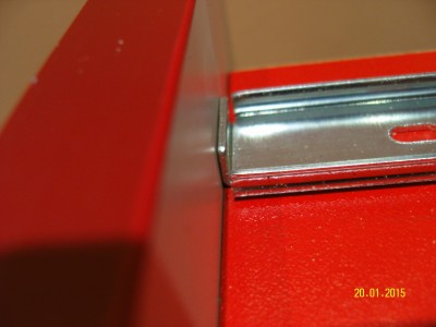

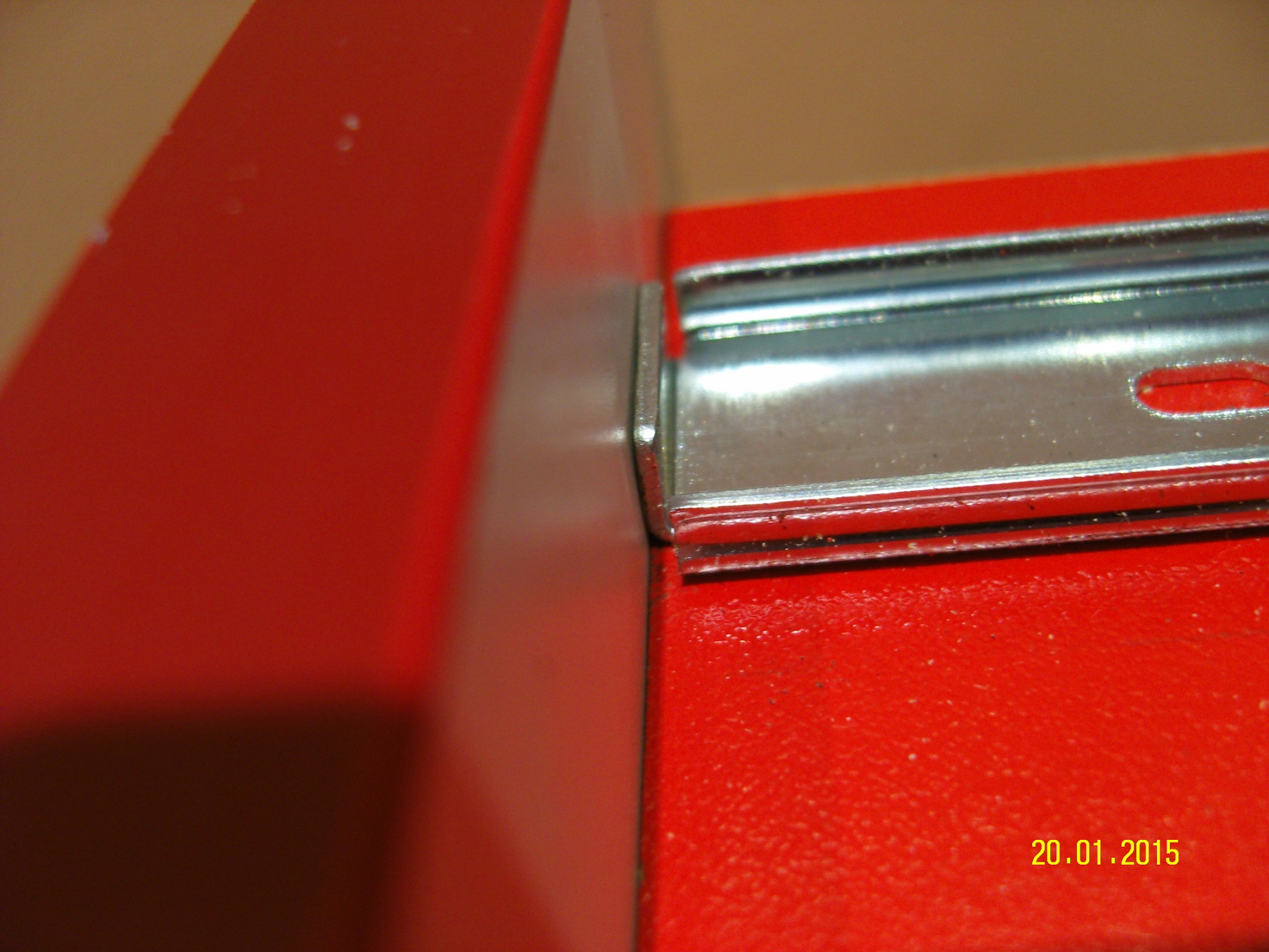

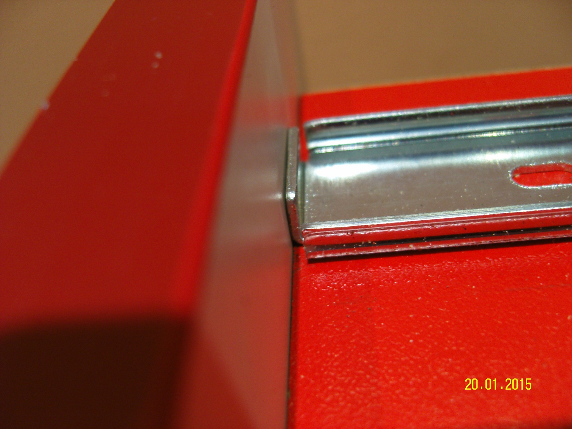

Ами ще искам ,явно сам няма да се справя ! Иначе ето как приляга пластината на чекмеджето и как прибира "проблемния" водач!
