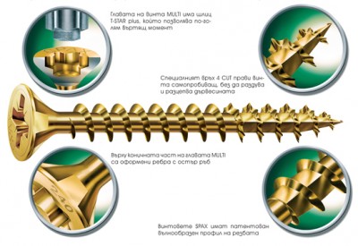

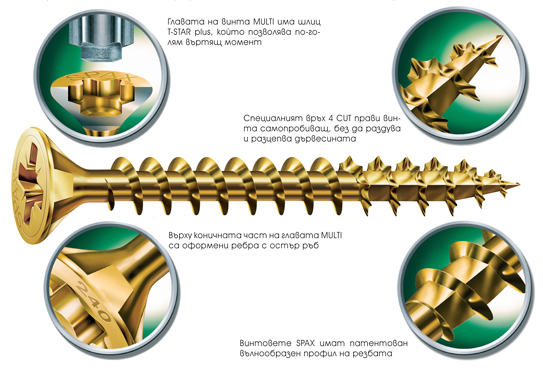

3. Винтове продават ама китайски. В "Баухаус" мернах, че има SPAX винтове със скрита глава Z2 от Германия. Цените са:
3,5х50мм /300 броя/ - 22,40лв
3,5х25мм /250броя/ - 9лв
3,5х20мм /300 броя/ - 9,55лв
3,5х16мм /100броя/ - 4,40лв
Гледам, че има леко усукване на края /видимо са като стандартен винт/. Каква е разликата с обикновен винт? Хваща по-добре, не може да се демонтира щото навлиза здраво в материала /демонтажа води до разрушаване/....?

А винтовете, които си описал - доста са скъпи, не знам кво толкова им е по-хубаво от тия примерно на Sisa, или разни други евтини винтове. Само по спомен ще дам пример: 1000 бр. 3,5х50 - около 11-12 лв. Или най-много 15 да са били, ама 300 бр, за 22 лв. си е скъпичко :wink:

За да са на тая цена има причина да са по скъпи, Sisa, Marina и тем подобни малко са като глава на карфица отпред, особено на 20ките много им личи, наскоро ми се случи със Sisa да му се развие резбата и да излезе отстрани на детайла. Lih Lin e перфектния вариант - хубави винтове на ниска цена.

За "К...в" ли иде реч? Гледам там предлагат също SPAX... Ако се замисли човек в моята кухня има няма 300 винта "преко сили". Ама много голяма икономия ще направя :).
П.П. Сега видях каква е разликата между SPAX и обикновените винтове.
"Преобладаващата част от съвременните винтове са самопробиващи, т.е. върхът им е така оформен, че в зависимост от материала (дърво, пластмаса или метал) изпълнява ролята на свредло и пробива о ... е на винта. Така се икономисва време, защото отпада често налагащата използването на две електрически отвертки операция за предварително пробиване на отвора за подвеждане на винта. От профила на резбата на винта в голяма степен зависи необходимото усилие, както и скоростта на завиване. При инцидентно завиване на някой и друг винт това е без значение, но когато се налага завиване на стотици и стотици винтове, времето, необходимо за всеки от тях, вече се превръща в решаващ фактор.
От профила на резбата зависи и силата на задържане на винта – особено в плочи от ПДЧ. [b]В редица случаи пък коничната глава ... твор."[/b]
