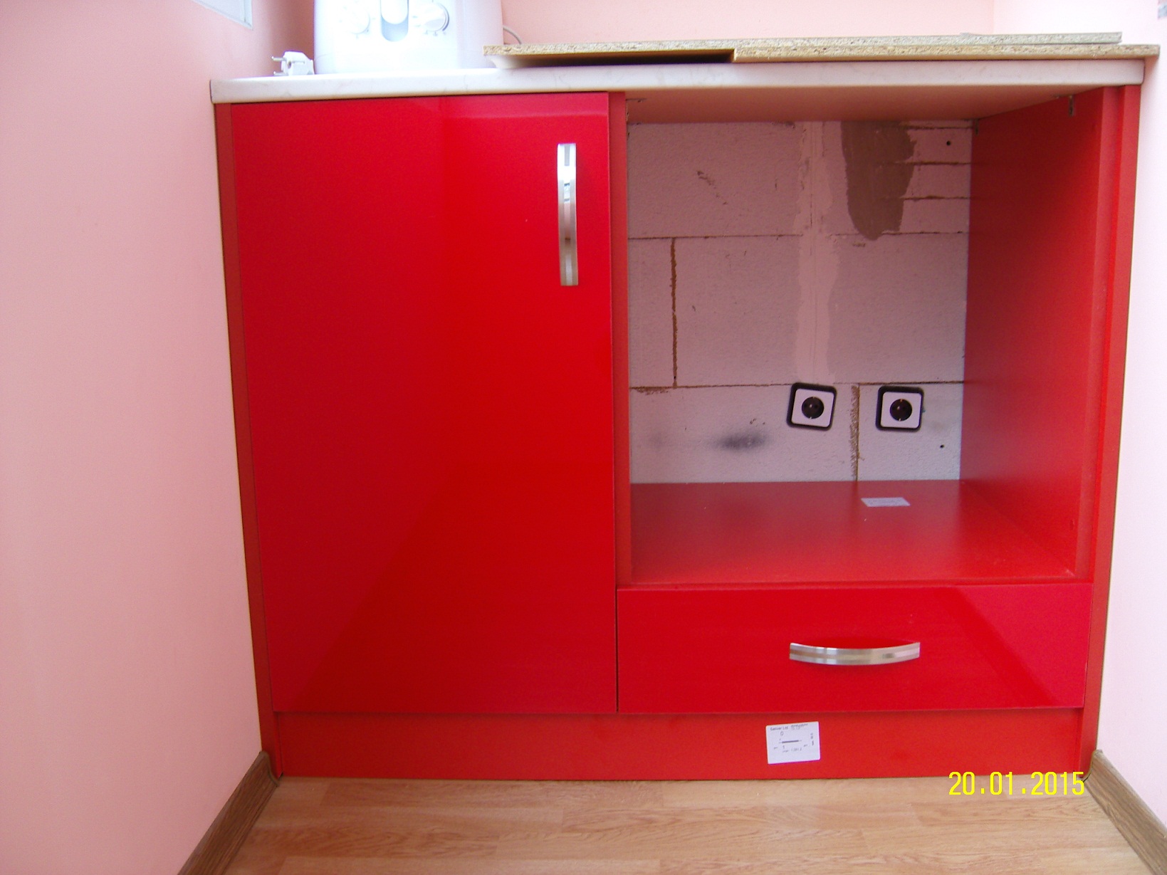

Най-лесно ще ти е да разглобиш дъното и да го "изкривиш" по шкафа. Като развиеш всички винтове на фазера, обърни го на 180° за да не ти съвпадат старите отвори. След това позиционирай фазера на 2-3мм разстояние от челото, за да може да шава и завий само два винта от към единия водач и един винт от към другия и пробвай как се затваря. Ако отново не се затваря, премери точно с колко, развий само единия винт, премести фазера с това разстояние и пак завий винта. Сега вече трябва да е ОК. Може да завиеш и останалите винтове на фазера на дъното!

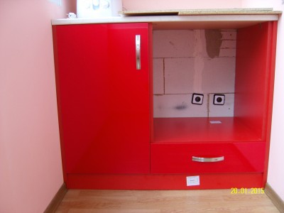

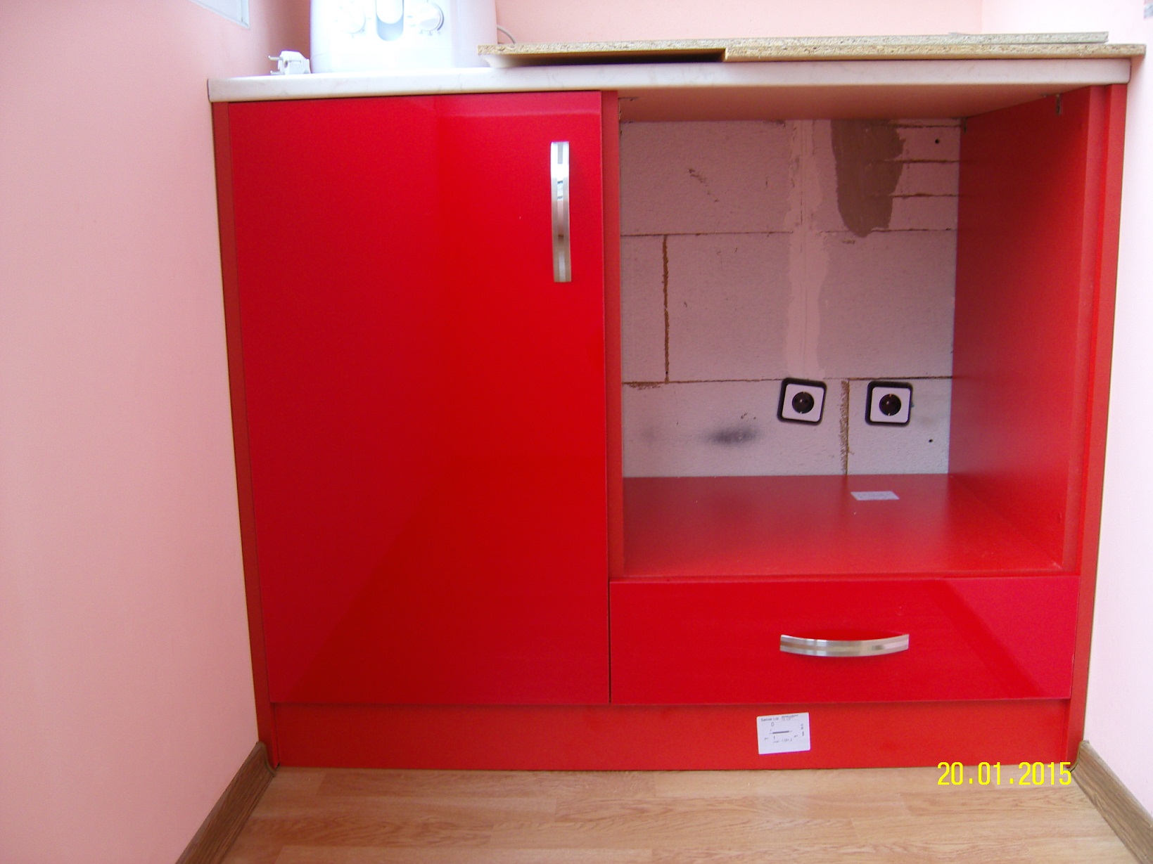

Чекмеджето е оправено

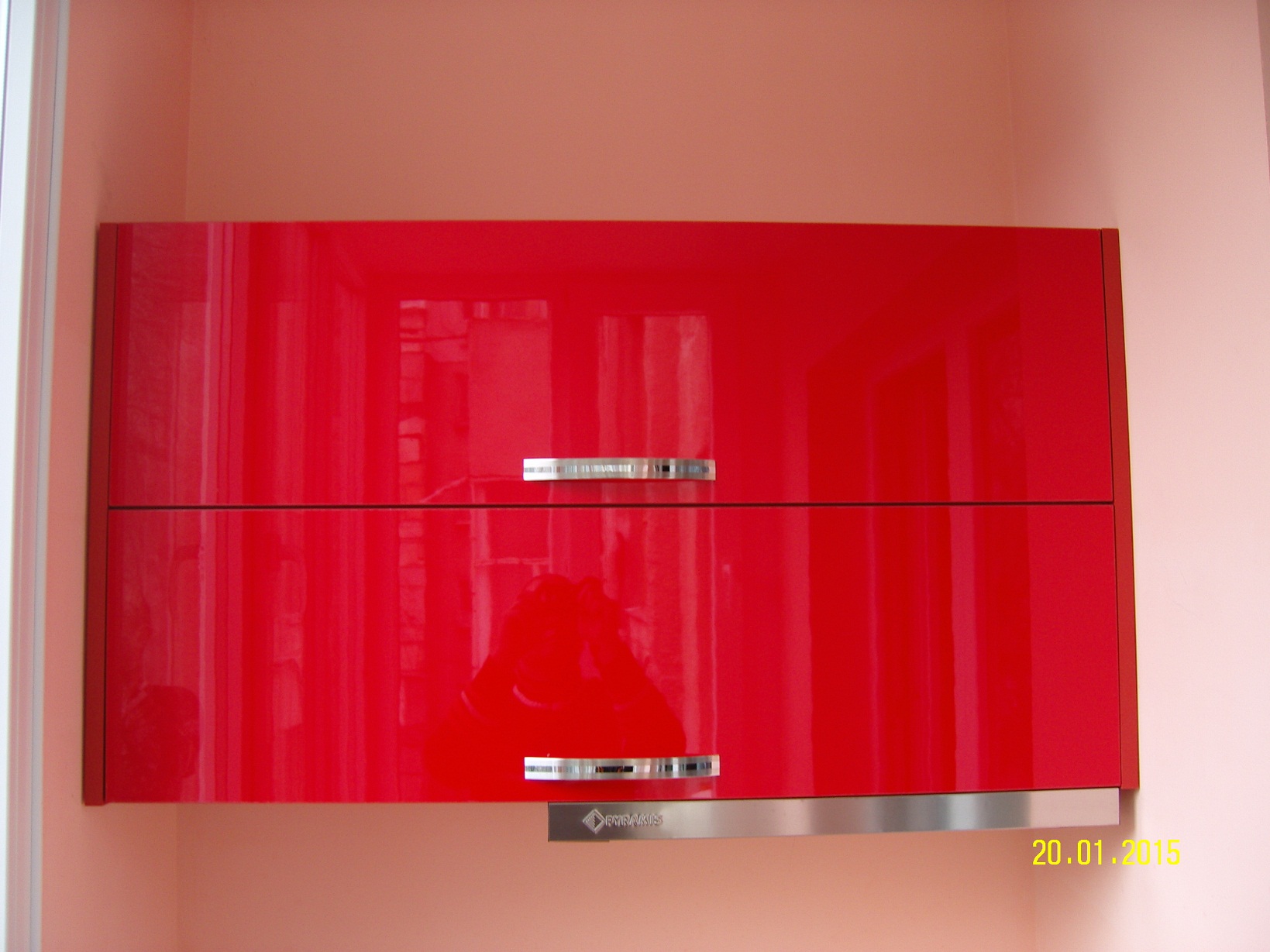

както казах стори ми се че влиза прекалено плътно ,затова разглобих едната страница и я намалих с 2мм. със зегето
сглобих го и почна да се затваря ! Пак има малко фуга но е само 0.3мм което мисля, че е нормално

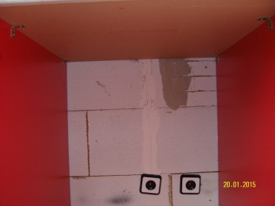

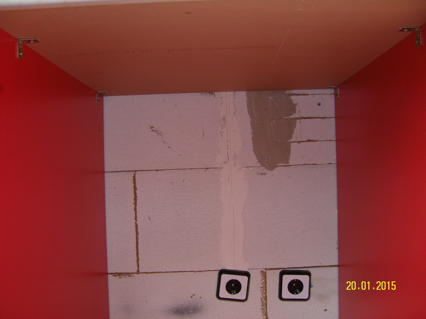

! Сложих и плота като го захванах с ето тези планки Ето почти крайния резултат (още го няма гърба) даже сложих и цокъла
ама само съм го подпрял ,че няма за какво да се захване
Нивелирах идеално двата шкафа ,подравних ги и отпред и ги захванах с винтове един към друг за всеки случай да не мърдат - незнам дали е правилно

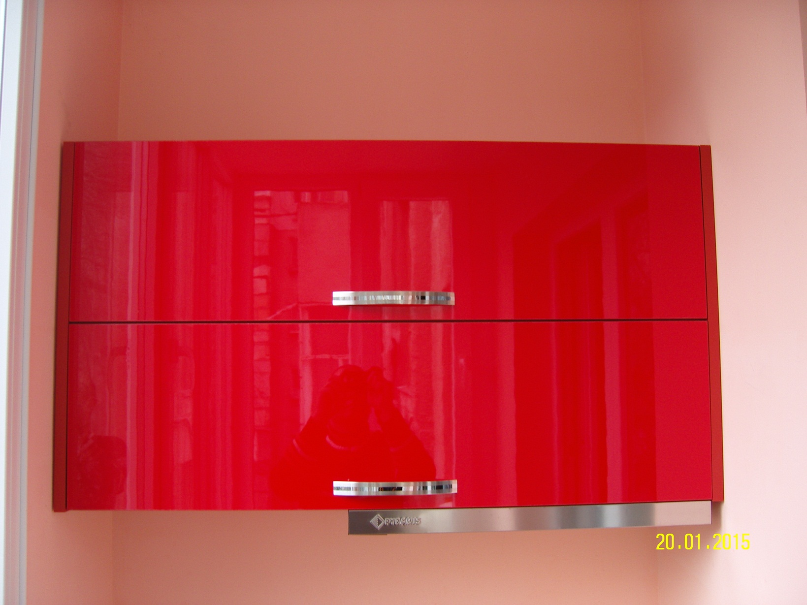

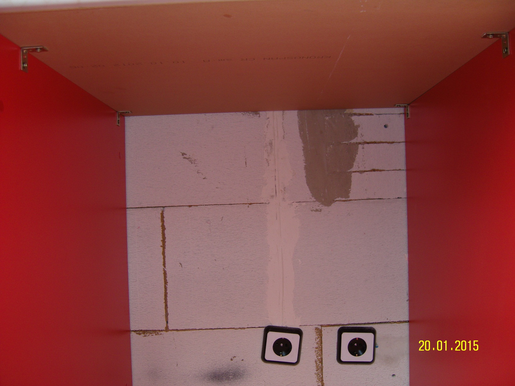

Където е 600 там е и 605 мм, все тая. Като го режеш го направи поне 2 мм по нисък да може да влезе гърба. По принцип аз нивелирам долните шкафове с плота и веднага монтирам гърба, след това закачам горните и довършвам всичко. Но при закачен горен ред сега ще ти е лесно да го лепиш с силикон, като го лепнеш подпираш с летви по дъното на горния шкаф и ги стягаш със стяги докато дръпне силикона, отдолу подпираш по плота и пак със стяги. Закрепва се както ти харесва или с монтажен силикон или с дюбели, но те ще се виждат поне горните. Долните могат да се скрият под водобрана.

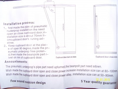

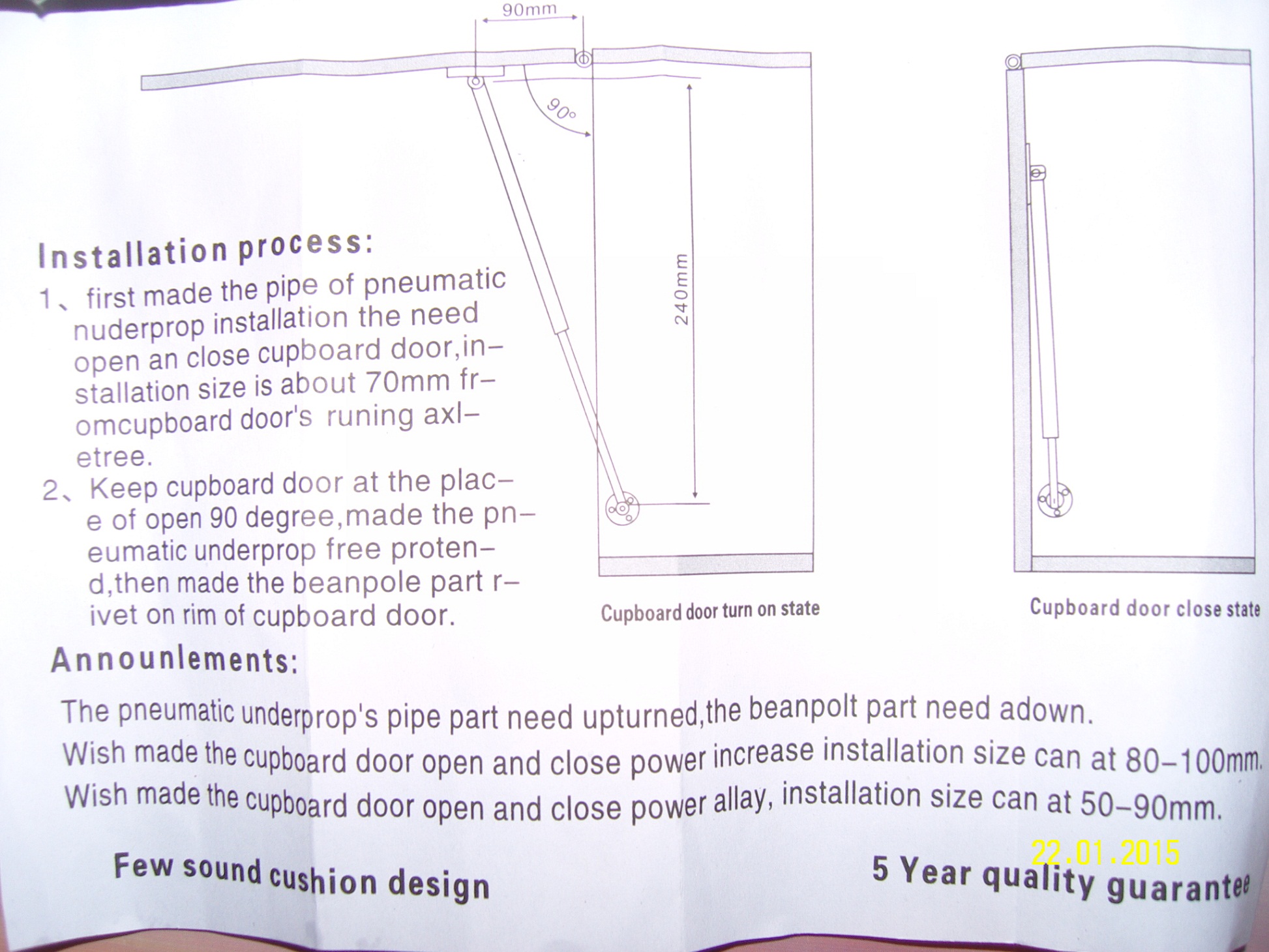

Амортесьори на горния ред ще стане, пък и на долния ако сложиш 2-та амортесьора в лявата част до аспиратора. Нищо, че ще е несиметрично с пантите ще регулираш, че малко натягат като се монтират.
Гърба ако имаш същият кант като неговия цвят или с цвета на вратите, или с ал. лайстна, с каквото ти харесва.

Ясно ! Само един въпрос - колко трябва да е разстоянието между вратата и страницата от страната на пантите ??? Защото пробвах да допра вратата до страницата така че да не остава фуга ,но закача и сега съм регулирал пантите така че фугата е около 1 - 1.2мм от страната на пантите
lokes
- напреднал
- Мнения: 30
maxuel82 написа:Ясно ! Само един въпрос - колко трябва да е разстоянието между вратата и страницата от страната на пантите ??? Защото пробвах да допра вратата до страницата така че да не остава фуга ,но закача и сега съм регулирал пантите така че фугата е около 1 - 1.2мм от страната на пантитеЗначи вече си ОК според мен , важното е вратите да са прави и да има симетрия , което се постига с реглаж, както си и направил , ако има някой по-вещ да каже!!
pachosz
- Мнения: 258
maxuel82 написа:Ясно ! Само един въпрос - колко трябва да е разстоянието между вратата и страницата от страната на пантите ??? Защото пробвах да допра вратата до страницата така че да не остава фуга ,но закача и сега съм регулирал пантите така че фугата е около 1 - 1.2мм от страната на пантитеПри отворена врата, т.е. като са кант срещу кант, разстоянието трябва да е около 1 мм. Като затвориш вратата, разстоянието става 0 мм.!!
