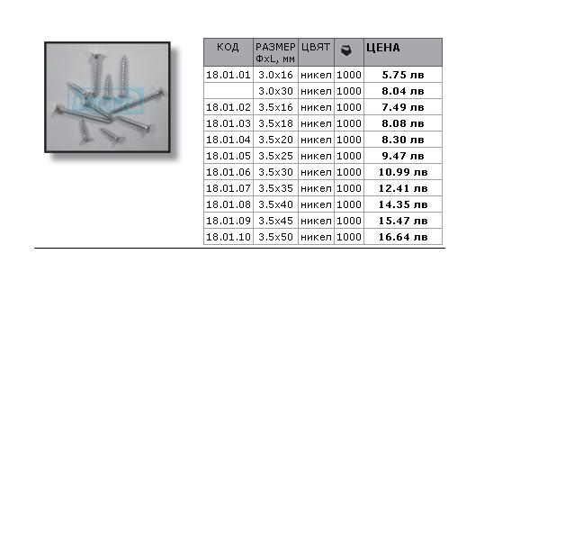

Инфо за цените /не пише, че са Lih lin, но на място кутийката личи :)/:..............
pachosz - специалист
Никак не съм сигурен, че това накъдряне на първите витки ще отпадне необходимостта от правене на отвор в първата плоскост. А оребряване на коничната глава в случая не виждам да има на картинката. Всъщност и без оребряване главата си прави нещо като фрезенк в ПДЧ-то. В по-твърди материали е друга бира. В ПДЧ-то много рядко се е случвало преди да се вкопае главата в материала, винта да превърти. Тогава не е приятно наистина, ама то е голяма рядкост това явление. На мен лично ми се е случвало да взема някакви менте винтове, на които материала е много мек и самия бит като дадеш малко зор на завиването и заобля каналите за бита като кашкавал. Те това най го мразя аз лично. Иначе е вярно, че прекалените икономии водят после винаги до ядове.
prascho, тия цени дето си постнал на винтове са си съвсем прилични наистина.

П.П. LIh Lin тайвански винтове ли са? Разликата в цената я виждате вие, тъй като се занимавате с производство и ще ползвате цялото количество. Аз ще дам Х пари за винтове. Дали ще взема 800 броя или 3000 броя при положение, че ще ползвам 300-400 броя е все тая....

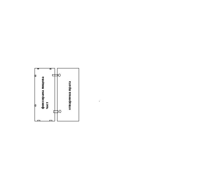

Имам врата, която ще се захване към фиксирана лицева част. Захващането на фиксираната част се прави с Г планки /6 броя/ и винтове 3,5х18мм към корпуса ли?
фиксирана лицева част - 177х697мм
отваряема врата - 317х697мм
Ще издържи ли натоварването или може да клюмне?

С 6 планки няма да клюмне. Не са малко. Нямаше ли възможност тая фиксирана част да се хване с винтове някак към корпуса? Аз обикновено така ги правя. Или ако се вижда и не трябва да има глави на винтове, тогава с мини фикс.
Иначе както си го нарисувал, трябва да е с панти 90 градуса. Вратата и тая фиксирана част са на едно ниво отпред, нали?
