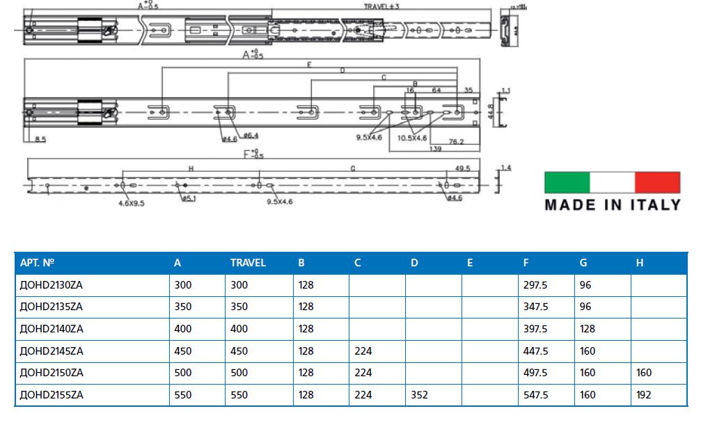

привет,
Имам две питанки:
- как се монтират сачмените водачи? По средата на височинния отвор на корпуса, както и по средата на страницата на чекмеджето? Какво е отстоянието от предния ръб?
- Същите въпроси, но за кошницата за бутилки. Странично водене е...
Благодаря предварително.
rolkowi wodachi.JPG (89.76 KиБ) Видяна 2326 пъти
ZEDYCUS - майстор
Отговора сам си го написал- 1. По средата на височинния отвор на корпуса, както и по средата на страницата на чекмеджето 2мм от ръба. Поне така установих, че лесно се смятат разстоянията като са повече.
2. Монтирам я максимално ниско над дъното, 2мм навътре. Другите размери трябва да ги има в чертежа.

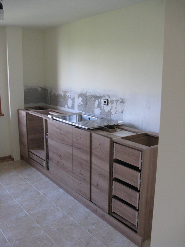

привет,
Сглобих всички шкафчета на кухнята. /отне ми сумарно около 5 дни, като работих сам/
Сега предстоят да се решат три основни въпроса:
1. Купуване на кухненски плот и гръб. Като гърбът дали да бъде с цвета на плота или с цвета на шкафчетата /18мм ПДЧ Егер/?? Притеснението е дали няма да стане еднотипно ако само плотът е с различен цвят. Гърбът в ляво до къде да стига /до плота перпендикупярно, до плота скосено под ъгъл, до ГК греда/? Плотът при хладилника да надстърча с 5мм?
2. При монтажа на печката за вграждане ел. връзката на печката и котлоните да стане зад печката или в съседния ляв шкаф? Клоня към левия шкаф с монтаж на двоен разклонител. Ел. уредите са с щепсел.
3. Какво 'Led' осветление да се монтира и как се реализира? Споменаха ми, че имало лед осветление под 45 градуса в 'икеа', което се монтира в горния ъгъл между гърба и дъното на горните шкафчета. Аз такива ленти не съм виждал там.
Имам да местя контакт, да пускам захранване на аспиратор и да пробивам отвор, да подменям връзки на смесителя от 40 на 60 см.... и куп други дейности.
ZEDYCUS - майстор
1. Цвета на вкус, както ти хареса. С гърба облечи гипскартон. греда до края на плота -1см навътре от заобления ръб. Плота да надстърча с 5 мм, ако слагаш ал. кант иначе 2мм достатъчно. Може и 1 см, пак както ти хареса.
2. В левия шаф с разклонител или с твърда връзка и срязани щепсели зад печката.
3. Избор голям, най евтино е ал. ъгъл 1х1см и лентата залепена за нея под ръба на шкафа, в къщи съм така свети перфектно и не блести в очите. Избор има голям на ленти и лайстни.
Контактите трябваше предварително да преместиш, сега ще ти пречат шакафовете. :partyman:
Загледах се в двойната врата, която е хлътнала, защо не сложи свръзката на шкафа до канта на страниците за да се опират там вратите. Ако е заради засрещането на двете свръзки, аз правя така завивам едната с винт по средата и я завъртам перпендикулярно, завивам два винта на другата и изправям първата, след това винтя отстрани на страниците. :)
prascho - майстор
Направеното до тук е опитна постановка за определяне размера на плота :). Всичко е подвижно. Двете ленти за таван над пералнята не съм ги монтирал още. Задната ще е надолу, тъй като ще е по-удобно за скобите на мивката. Отпред лентата ще е хоризонтална за да се вижда таблото на пералнята, като ще прорязвам за да се хванат скобите на мивката. Ще прорязвам лентата и при ел. плота.
П.П. Хлътнала врата не мисля да оставям където и да е :-D .
Местенето на контакта ще бъде зад плота, крепежите за горните шкафове ще се монтират при дръпнати долни шкафове. Гърбът мисля да го захващам с видии за плота. Поне в дългият участък.
Вчера се замислих как да хвана таванните ленти на пералнята, при положение, че съвпадат с лентите на съседните шкафчета от едната или другата страна и стигнах до идеята за Г -образни планти. Но виж и това, което написа е идейно:
" Ако е заради засрещането на двете свръзки, аз правя така завивам едната с винт по средата и я завъртам перпендикулярно, завивам два винта на другата и изправям първата, след това винтя отстрани на страниците. :)"
