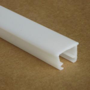

radius написа:Баси профилите , по 50лв./м.Няма никакъв проблем лед лентата да се залепи директно на шкафовете, но се губи ефекта на разпръскване който дават пластмасовите капачета при профилите, възможно е и след време да почне да се разлепва. Друг вариант които е доста по-трудоемък е направата на нут, полагането на лентата в него и затварянето и с капаче което е точно за тази цел
Не може ли да се монтира лентата директно на талашита или заради охлаждането е нужен профил? Хем ще е по-дискретно, а и няма да се вижда, защото нивото на очите е над равнината на дъното на горния ред.
peshaka11 написа:А има ли начин лентата да прекъсне , при абсорбатора и да продължи след него , в смисал да не я лепя под абсорбатора защото е стъклен и ще стане много грозно ?Разбира се че може. Лентата се реже където е указано, че може до най-точният размер който ти трябва и на края се запояват кабелчета които продължават зад аспиратора снаждат се с другото парче лента и готово. Ето нагледно нещо правено там където работя, аспитатора не е като твоя, но изпълнението е същото.
