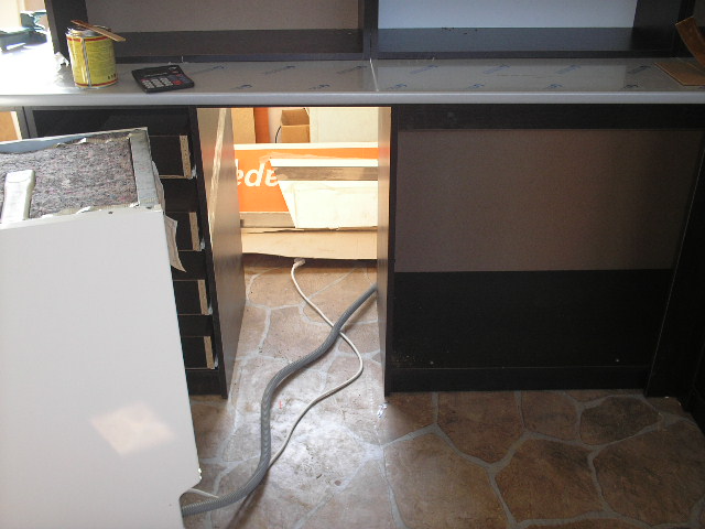

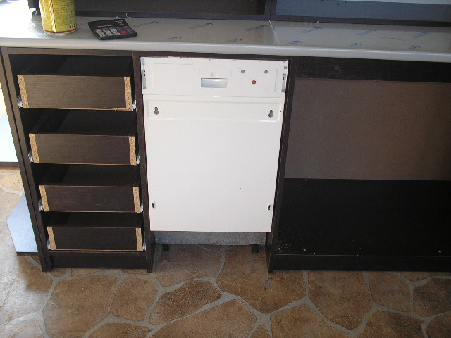

Имам една миялна да вграждам, със точно същата схема каквато е дал trevora по-горе. При този вариант каква трябва да е светлата височина на околните шкафчета, за да съвпаднат височините на вратичките на миялната и на околните шкафчета? Четох нещо за 720 мм, но не знам дали е с пода и горните разпънки-парчета, или без тях?

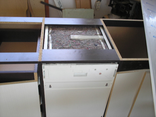

Горният капак на съдомиялната е свален,между котлона и съдомиялната ,поставих едно парче каменна вата,което издържа на висока температура около 700градуса,така ми казаха от магазина за камини.Вече 3-4 та година няма проблеми,скоро се видях с клиента,и човека каза че всичко е наред.Самият клиент,ми предложи този вариант,защото работи на ТЕЦ-2 по някакви топлоизолаций.

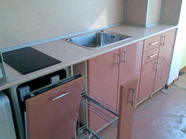

А на мен ми се пада миялната да е крайна към стената. Значи откъм шкафа ползвам страницата на шкафа, а откъм стената трябва ли да слагам отделна страница? И в такъв случай как процедираме с размерите на вратата, нали отделната само за миялната страница дето е към стената трябва да се покрие от вратата на миялната?
rum_sz
- Мнения: 762
root666 написа:А на мен ми се пада миялната да е крайна към стената. Значи откъм шкафа ползвам страницата на шкафа, а откъм стената трябва ли да слагам отделна страница? И в такъв случай как процедираме с размерите на вратата, нали отделната само за миялната страница дето е към стената трябва да се покрие от вратата на миялната?
Виж снимка 66.
Откъм стената слагаш страница с дъбочина 550мм.
