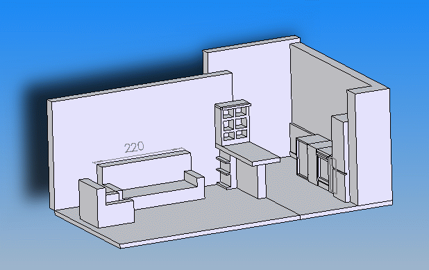

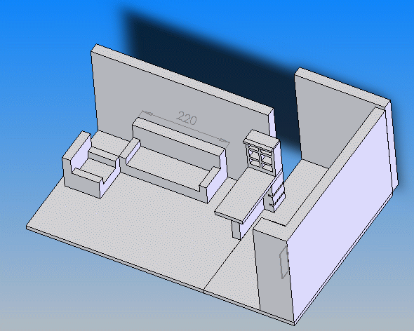

Остава дилемата все още за това дали да се храни на барплот или на маса. Аз чертая разни проекти на Solid Works и се явяват много проблеми при слагането на барплот. Ще направя снимки и на двата проекта като ги завърша, за да видите нещата по-ясно и да ме посъветвате.
iolly_ - специалист
Ето един много суров проект за барплот...до това дередже е защото има много да се мисли по него и възникват много проблеми.
