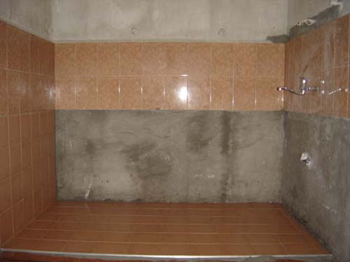

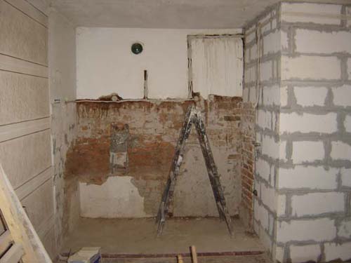

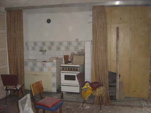

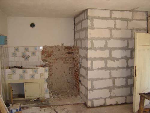

Ами като чета твоя проблем, все едно описваш моя на вилата. Аз съм решил (но не съм го направил все още) да сложа върху шкафчетата тънък лист азбест (имам такъв останал от баща ми, та предполагам че се продава). Понеже са високо, като го отрежа една идея по-малък от дълбочината на шкафа, няма да се вижда, а ще изолира идеално. Относно мивката, виж какво направих:
Сега ( без шкафчетата )
Решението за старата мивка :)
На мястото на гардероба стана толаетна и баня
Заварено положение

Ами това е най-доброто решение! Няма смисъл да се вгражда мивка в шкафовете! При тебе добре се е получило! Облицовал си я във фаянс като професионална кухня! Почистването ще е изключително лесно! Малко от това сигурно ще се изгуби уюта , но това зависи и от останалите мебели и аксесоари!
