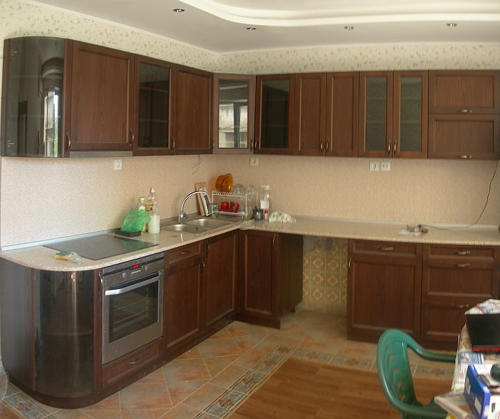

Аз като от "бедните хорица" също съм с гранит:

И аз съм пред избора на плот от гранит в момента и в тази връзка моля за мнение.
Предлагат ми 2 вида в цветовия тон, който ми харесва:
Турски 30мм
Италиански 20мм.
За турския твърдят, че е по-хигроскопичен и си променял цвета при намокряне в по-голяма степен от италианския.
За целия плот цената на турския е с около 60лв по-ниска - не е фактор.
Какво ще кажете, кое е по-добър избор и има ли вероятност твърдението да е пресилено?
Аз лично предпочитам 3см вместо 2 - някак 2см ми идват малко тънко...

Мерси за отговора.
Аз вече поръчах 2мм и след няколко дни ще го взимам.
Хареса ми повече като шарка.
Оказа се, че турския 3мм ще дойде с 20лв по-малко от италианския 2см.
Обясниха ми, че малката разлика се получила заради по-ниската себестойност за обработка на 2см-овия.
Иначе разликата в цената на камъка беше около 40лв/кв.м.
Освен това за избора натежа и факта, че абсорбатора ми идва малко близо до плота и не ми се щеше да до доближавам с още 1см.
В смисъл мястото е нормално за нормален котлон но не и за газов.
Подлепка няма да има защото нямам място над шкафовете за нея.
Дано не стои грозно с тези 2см :evil:
Дай моля те някакво инфо за тези импрегнатори - място, от където могат да се купят.
Освен това еднократно ли се нанасят или се прави периодично?

Наистина няма как да се сложи подлепка отдолу.
А и си мисля, че тя има чисто декоративен характер.
Това с отслабването на плота също не е грижа мисля, защото той е доста по-широк от нормалното - 71см и отворите са далеч от периферията.
Фирмата, където съм го поръчал изглежда съвсем специализирана в обработката на камък, твърдят, че няма проблем с дебелината но да видим...
Ще попитам и за импрегнатор.
Още веднъж благодаря за отговорите.
