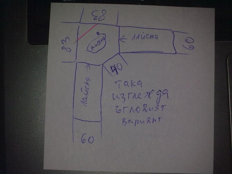

Благодаря ти за идеите Те съвпадат с моите Какво ви е мнението за ъглова мивка

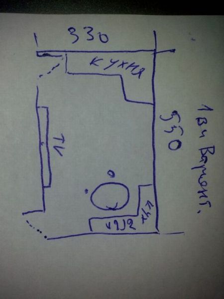

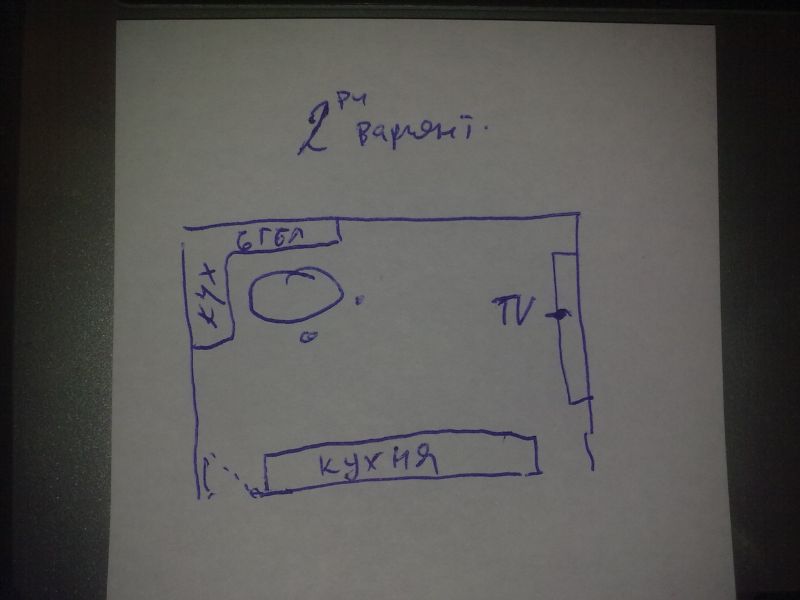

danev_tr написа:Ще ти е трудно да намериш плот за нея. Иначе е практично, ъгъла е място, където винаги се чудиш какво да сложиш и как да го завъртиш за да ти е по удобно.Добро утро Плота не е проблем Аз също си мисля че така ъгъла ще по функционален--Снощи се роди и тази идея за разположение на мебелите

Плотове с лопата да ринеш, но проблема е следния, при стандартен плот от 600мм след рязането под определен градус от зад трабва да се наддаде с друго парчче което не става хубаво, отделно ако сложите някакви лайстни за събирането на плотовете не изглежда добре... друг вариант е да се поръча плот с различен размер от 600мм а това изисква чакане.

danev_tr написа:При втория варянт телевизора не застава ли пред прозореца? Ако е така това си е малко кофти. Но пък при първия ъгъла на тлевизора спрямо масата идва доста голям. Така че ти ще си прицениш кое по малко ще те дразни.-При първият грешката е моя не съм го нарисувал точно като мащаб реално ъгъла е много малък А при вторият телевизора е под прозореца Кое е кофтито в тая ситуация

shadowman написа:Плотове с лопата да ринеш, но проблема е следния, при стандартен плот от 600мм след рязането под определен градус от зад трабва да се наддаде с друго парчче което не става хубаво, отделно ако сложите някакви лайстни за събирането на плотовете не изглежда добре... друг вариант е да се поръча плот с различен размер от 600мм а това изисква чакане.--И мен ме пригесняват 2 лаисни

Двете лайсни, където се съединяват плотовете, са неизбежни. При този размер за ъгъла ще ти е необходи плот със дълбочина 1000мм. А ако използваш стандартан плот на 600мм. трябва да добавиш липсващите 400мм. Това може да стане чрез слепване, но ще остане малка фугичка, във която след време ще се събере мръсотия. Другия начин е да сложиш лайсна там където се събират двете парчета, всъщност shadowman тази лайсна имаше впредвид.
