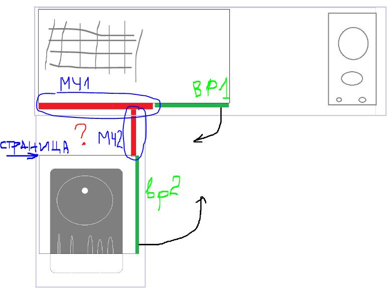

определено втория чертеж ми помогна да прогледна.
Та това на което аз викам "глух" шкаф е шкафа отварящ се с вр1, а сивия щрих представлява глухата част.
Честно казано днес бяхме в единмагазин и го видяхме този вариант на "глух" шкаф и някак си глухата част не ни се видя толкова достъпна. Голямо гъзене ще падне, ако искаш да бръкнеш в дъното на долния шкаф. Нека върна чертежа ти с някой допълнителни символи:

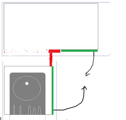

На практика не се ли получава , че имаме две мъртви чела? МЧ1 на практика е 90 % скрито, нали?
МЧ2 на практика спомага при крив ъгъл-така ли е? Колко е по принцип ширината на това МЧ2? От чертежа ми се вижда да е около 20 см и дефакто шкафа на мивката започва след тези 20 см, нали?
Въпроса ми е за достъпа до пространството обозначено с червена питанка (оградено от МЧ1, МЧ2 и страницата на шкафа на мивката?-как се случва този достъп? Или страницата на шкафа на мивката е отрязан? Или аз нещо не съм си представил както трябва?По обясненията ми дали вече съм разбрал решението?
Друг въпрос-какво налага МЧ2 да е толкова широко? Ако размера му се намали до 5 см и ако невидимата част на МЧ1 бъде изрязана би се получило нещо такова:
Така не е ли е по практично? Ще има достъп до глухата част от двете врати. Или конструктивно не е възможно? То вярно че втория вход за мъртвата част минава ще бъде през вратичка презкоято ще се озъбва сифона на мивката, ама все пак...

Ако това МЧ2 е възможно да е 20 см, най-добрия вариант ще е наистина да си е с ъглова двойна вратичка. Много по-красиво и функционално е, отколкото всякакви "мъртви" изпълнения. Ако обаче не е възможно да е 20, а е 5-10 см, то тогава двойна вратичка е невъзможно да стане.

в случай че се спрете на "глух шкаф"-ширината ма МЧ 2 варира спрямо градуса на ъгъла,но не мисля че ще е повече от 40мм-същото се отнася и за оставащата част от МЧ1...достъп до получилата се фуга не ти трябва...и Да-наистина глухия шкаф има недостатъци...НО-ако ъгъла ти е 100 градуса(или 80) с ъглов шкаф ще падне доста рязане и пасване :wink:
знам че не съм корифей в чертането -в неумелите ми опити няма симетрия,нито мащаб-така че не се лъжи от големината на "начертаното"-просто се опитвах да го направя по-ясно без да се съобразявам с мащаб.

Та значи=май нещата вървят към ъглов шкаф 90/90 с двойна вратичка...

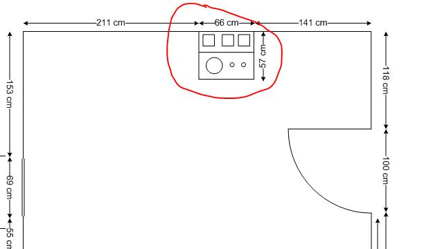

Не искам да спада ентусиазма по ъгловото решение за долен шкаф-точката е все още отворена. Искам да споделя и нещо друго, за което Choch вече намекна:
"Ако това беше моята кухня бих направил следните неща:
1 бих изчегъртал мазилката на комина до такава степен че дълбочината му да стане 550мм-по този начин няма да прекъсвам кухнята,а ще зарежа плота.Под плота ще сложа декоративно парче с цвета и размера на вратите,цокъла няма да се прекъсне.над плота ще направя "куфар" от ПДЧ в цвета на вратите и с височината на горните шкафове.За да спестя материал,от страната на шкафа за фурната няма да има цяла страница,(която би се дублирала със страницата на самия висок и дълбок шкаф)а ще е просто бленда,която ще ми осигури стабилно захващане към шкафа"

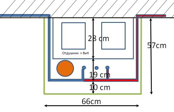

Относно комина, който бях нарисувал така:
Подробните размери показват че „куфара“ може да му се намали дълбочината от 57 на 47 см:

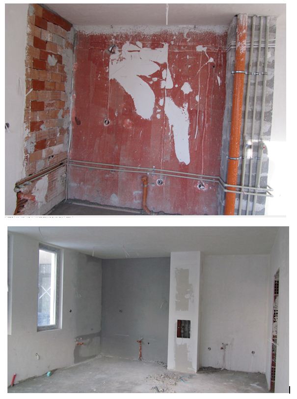

Малко снимки преди и след мазилка:
snimka predi i sled.JPG (72.11 KиБ) Видяна 5218 пъти

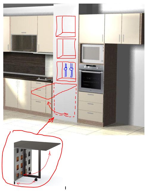

Та тука каква ми е идеята-да разглобя предната страница на куфара и да направя вградени рафтове. Нещо такова:
Като ми се иска между фурната и котлона да има падащ плот, който би бил полезен като се готви на двата уреда:
ni6i_pada6t plot.JPG (47.26 KиБ) Видяна 5218 пъти
Ревизионния отвор за водомерите съвпада с една от нишите-но в крайна сметка може да се измисли някакъв подвижен груб или нещо такова.
Някой сблъсквал ли се е с подобно нещо. Осъществимо ли е ?
Или идеята е глупава?

В никакъв случай идеята не е глупава, напротив!
Само дето тия 66 см. широчина на комина са много и няма как да се направи с термоплот, тъй като те са по 60 см. Освен това би било добре да е от двете си страни еднакъв, т.е. да се отреже от заоблената страна въпросния падащ плот и да се кантира. Много красиво може да стане ако всички вратички са кантирани с алуминиев обгръщащ профил, тогава е лесно и плота да се кантира с алуминиев и стават с еднакви на външен вид кантове. При сгънато положение плота ще стои като вратичка с друг цвят.
Всичко това е възможно обаче ако комина може някакси да се посвие до примерно 57-59 см.
Скоро разбрах, че в Турция почват да правят плотове с всякакви широчини до 120 см, под прав ъгъл по размер на клиента, заоблени... изобщо всякакви по желание на клиента ще е размера и формата. Разбира се и цената няма да е като на стандартните термо-плотове :wink: :wink:
И друго не разбрах - при 57 см. дълбочина на комина, как ги виждаш тези рафтчета? Трябва целия модул или да стърчи напред от другите, или да се намалят тия 57 см. доста, а не знам възможно ли е.

Ако прочетеш по внимателно поста ми и разгледаш една от скиците-се вижда точно това, че може лицето на куфара да влезе навутре с 10 см. т.е от 57 на 47 см. И като се има в предвид че ширината на плота е 60 см-излиза, че дълбочината на рафта дори може да стане 13 см...
