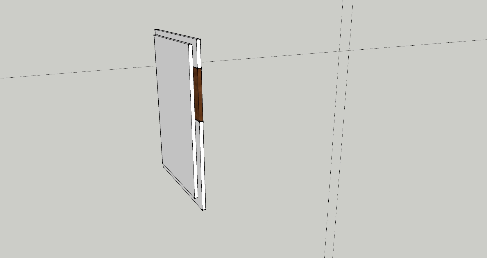

А иначе може ли да ми разясниш как да сглобя двата материала на вратичката.Аз си го мисля по най-елементарният начин като сложа едно пдч отдолу и челната страна я хвана за него. все едно има две чела едно за друго ,но така ще стане много дебело, за килера мисля ,че няма да има проблеми ,но за другите незнам как ще стои ,ако има по професионални начини ще се радвам да ме просветите ( а и лесни за изработка от начинаещ човек)
Само,че така няма да мога да направя челото на съдомиялната с два цвята затова ,че ако имаш идеи за нея как да го направя ще се радвам да споделиш
Долу прилагам как аз си го представям към момента
вратичка два материала.jpg (88.14 KиБ) Видяна 4173 пъти
nelina_london - специалист
Ясно за нишата.Нямам нищо общо с дърводелството и методът,който си показал никъде не съм го виждала.Аз си мислех по—скоро за срещуположни отвори в кантовете на челата от различен цвят,в които да набиеш дървени дибли с лепило.Ако това ми предложение не се появи в „бисери на форума”,значи може да се ползва. :)
phoenix9040 - специалист
Ами не звучи зле и е изпълнимо .Ще помисля.
Ако има някой други идеи да сподели

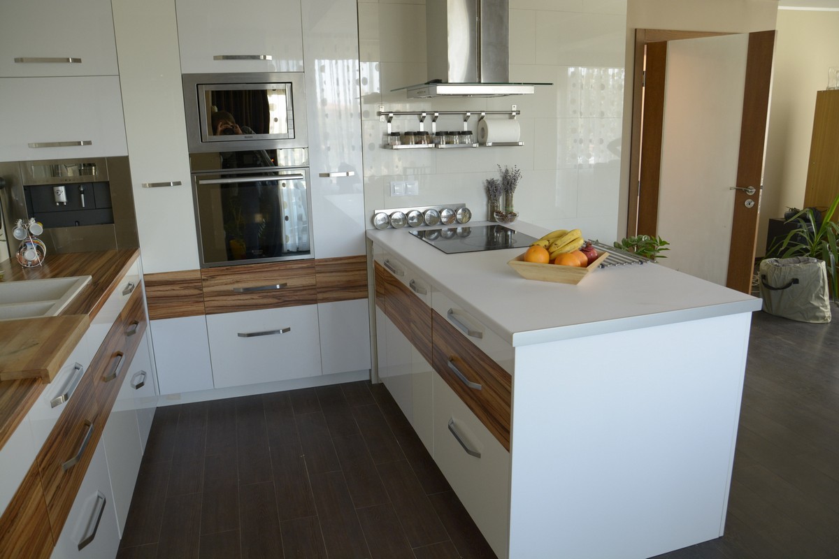

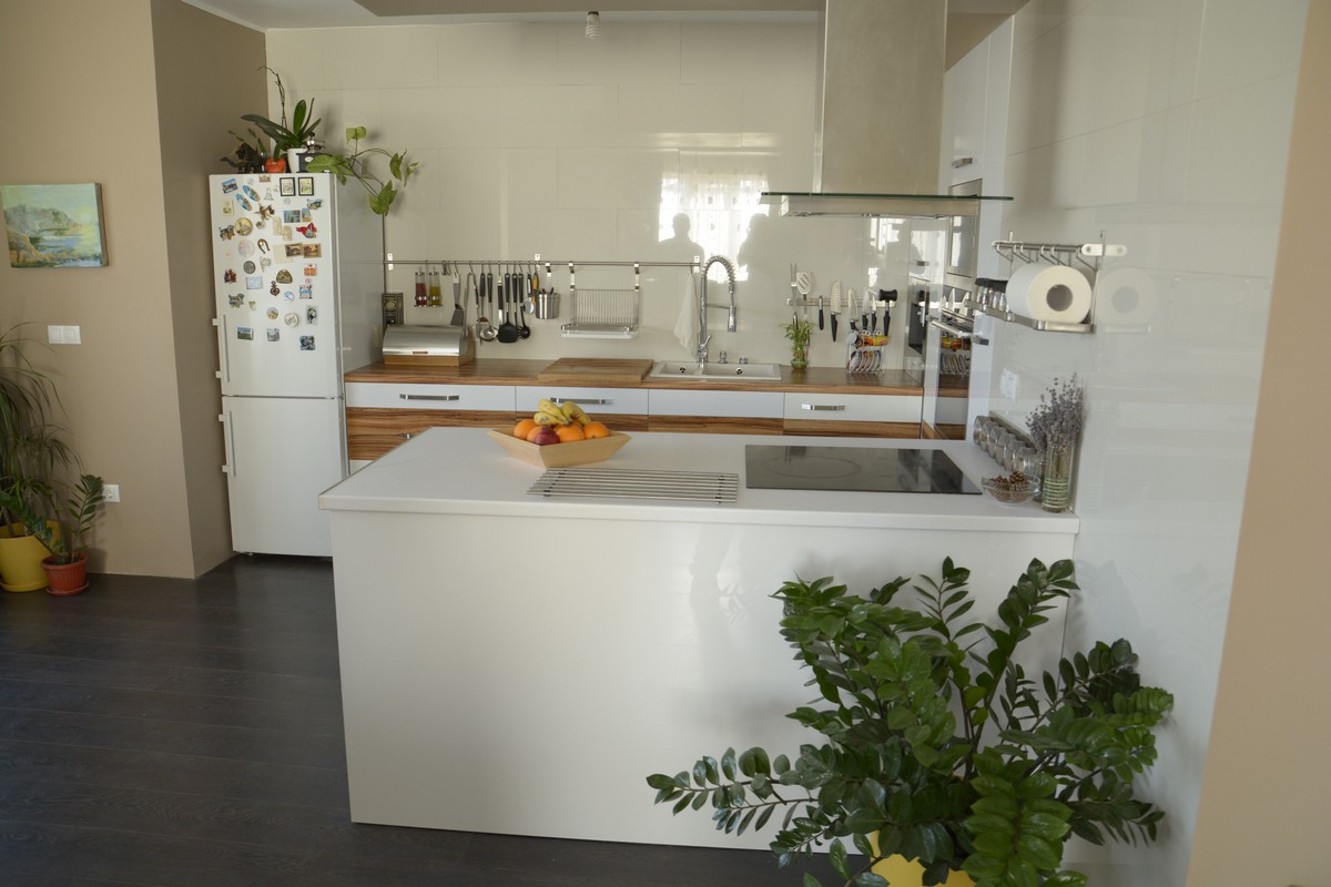

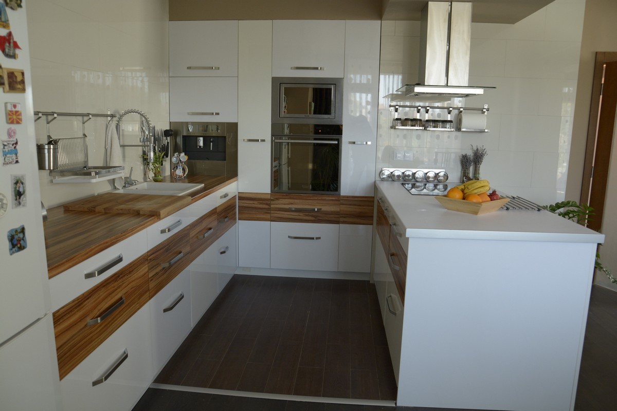

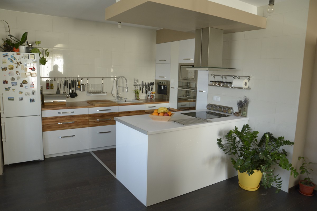

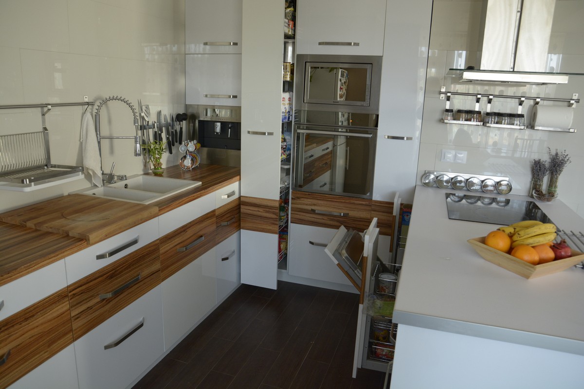

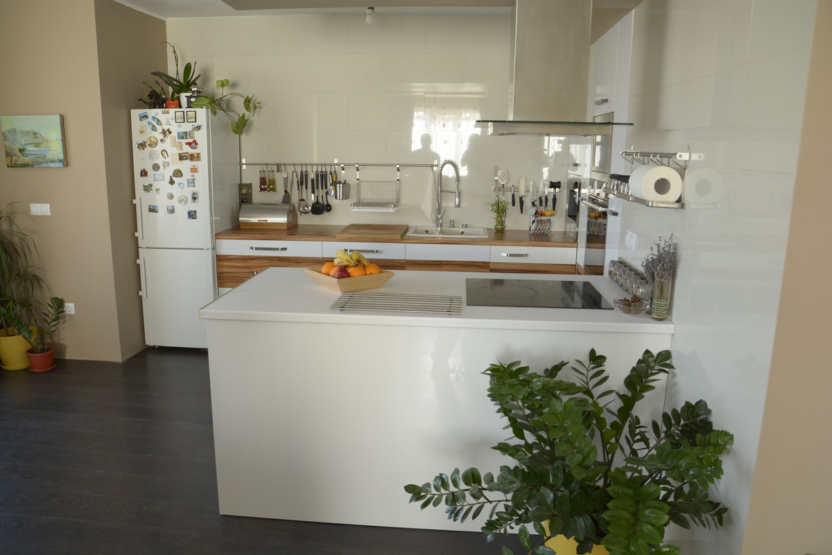

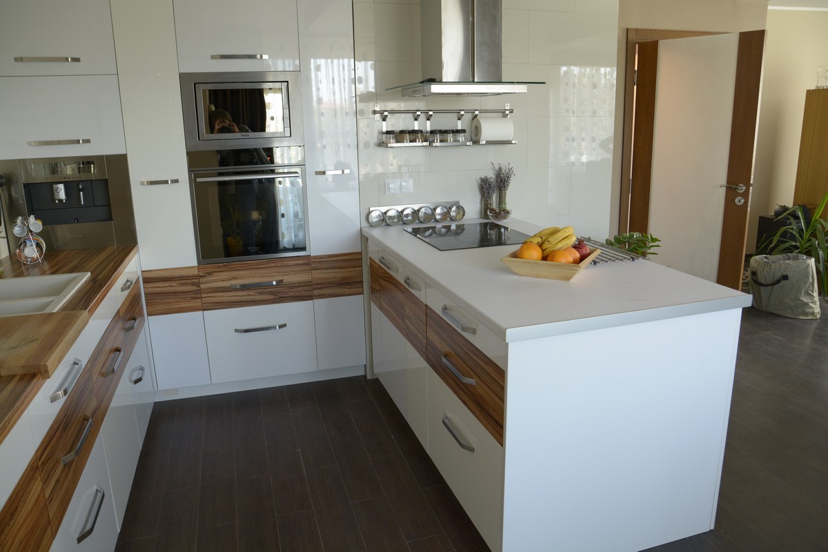

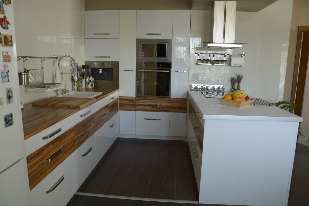

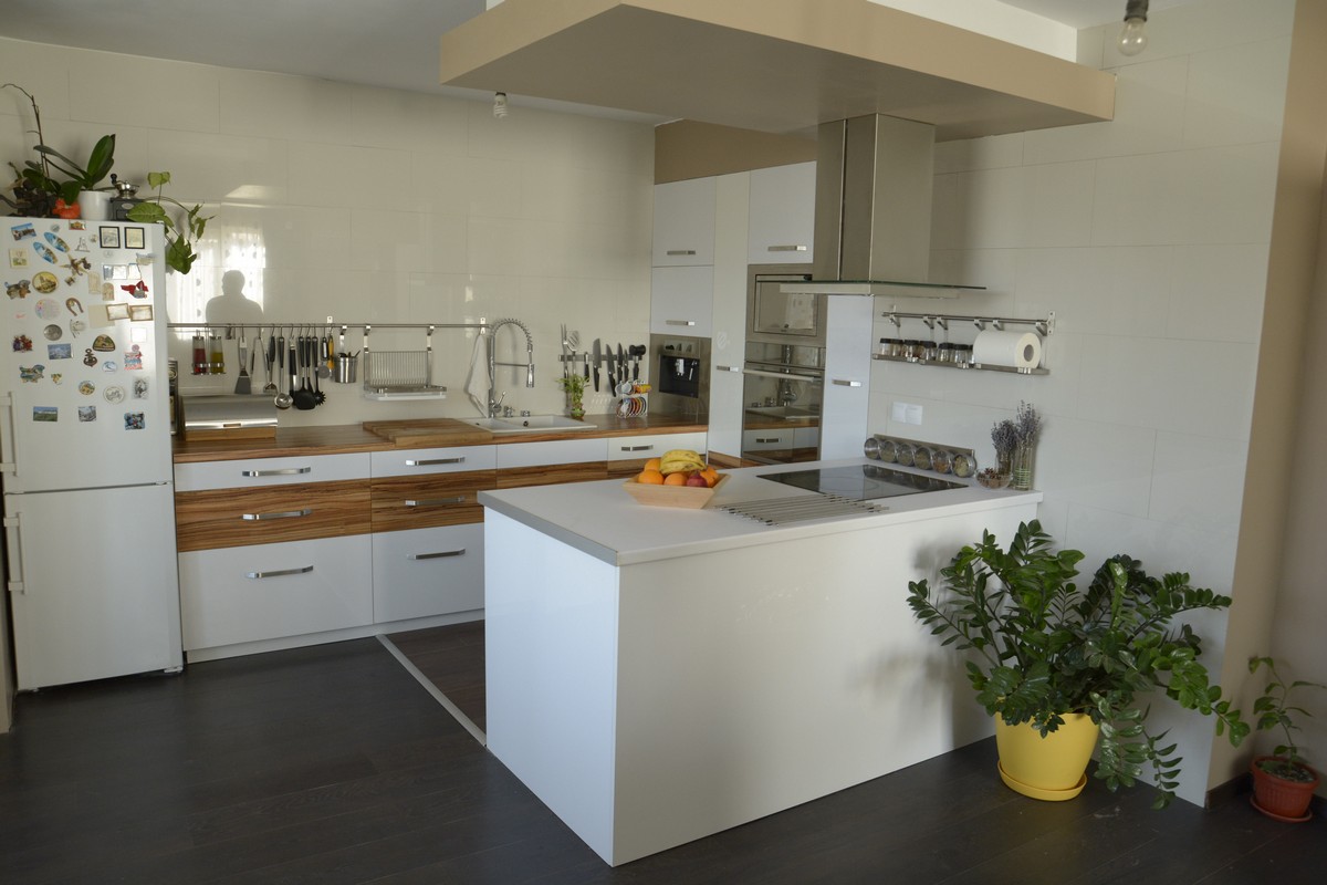

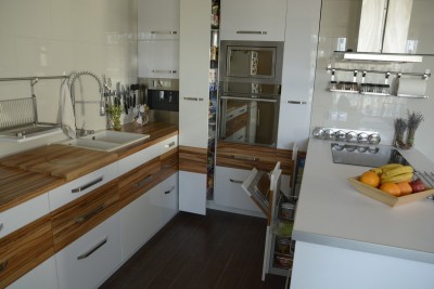

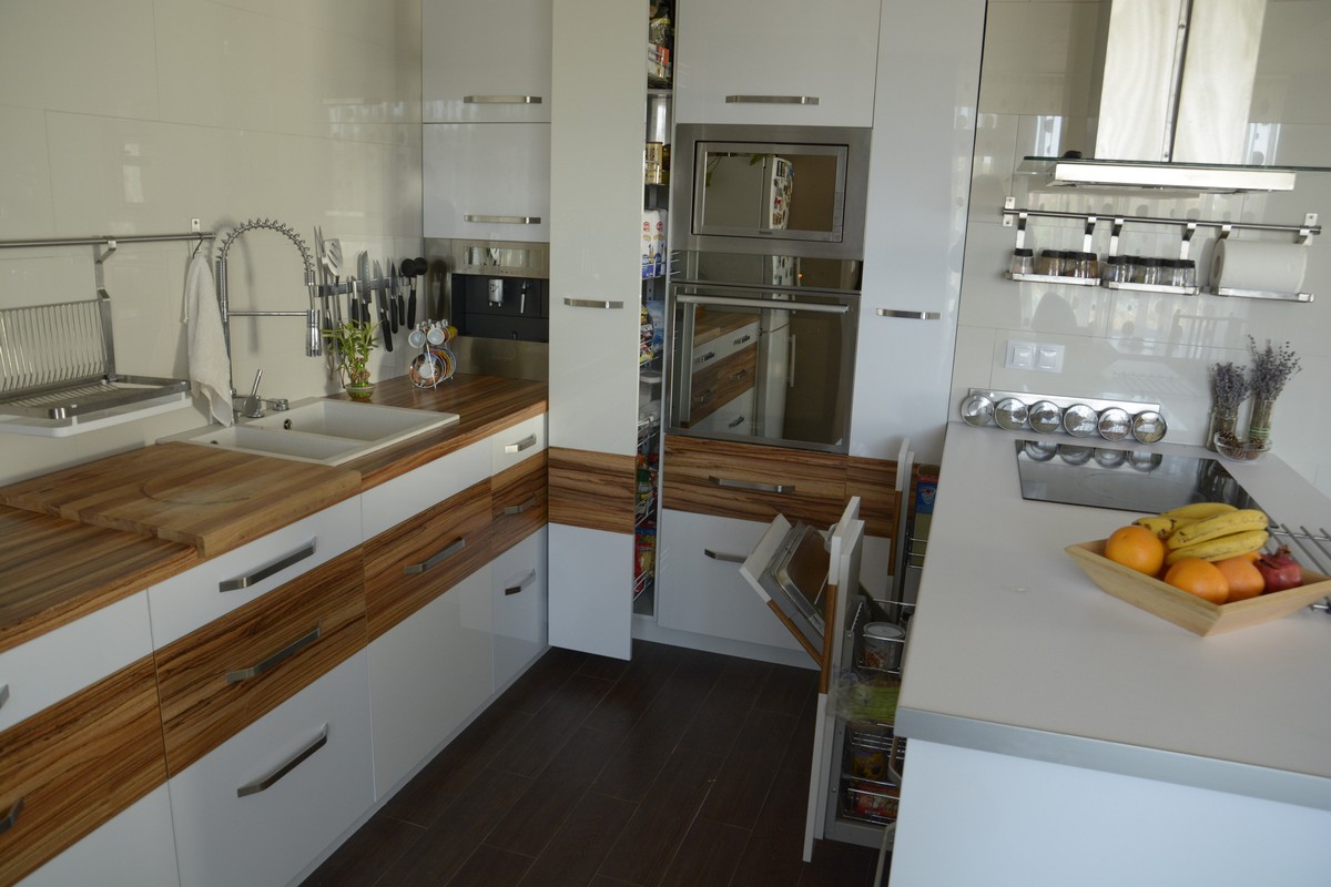

Най - накрая завърших проекта си :) След повече от година мога да Ви покажа творението си :) Ето и малко снимки.
Niki72 - специалист
Браво! Супер е станала.
vsterev - специалист
Кухнята е станала красива. Доколкото разбирам ти си я правил сам поръчвал си плоскости и след това сглобявал, ако не е тайна би ли казал колко ти излезе това занимание ? Питам защото на мен ми предстои подобно занимание.
darakchiev - специалист
Колега как се справи с двата цвята на долния ред шкафове. Дървени дибли
с лепило или друг вариант измисли.
Сега като се загледах виждам, че май си ги направил като отделни
чекмеджета а там където няма дръжка е само декоративно предполагам.
