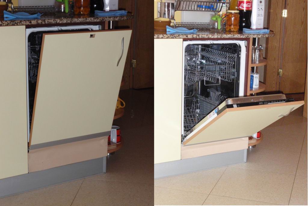

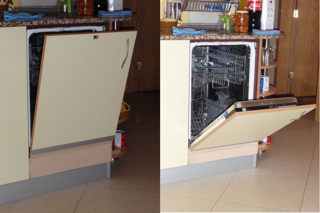

Ето още едно решение за вграждане на съдомиялна. Може да не най-доброто, но е "направи сам".
Resize of AEG door_kitchen.jpg (81.93 KиБ) Видяна 6979 пъти
Височината от настилката до долния ръб на гранитния плот е 85см. Плота се държи на стоманена конструкция, а вратите, страниците и преградите са хванати за нея.

Да попитам и друго - касае щок вратата за бившето мокро и тези на стената с прозореца. Първо - тъй като не искам да има фиксирано към пода нищо, може ли да се завинти някак цокъла към вратите и да се движи с тях. Това много грозно ли ще изглежда - тип с голям луфт отдолу? А за мокрото - искам да се вижда по малко корпус, който обаче също предпочитам да е "подвижен", та въпросът е същия - може ли да се завинти (абе всъщност монтира някак) към основната врата и да се отваря с нея?
Благодаря
joroantonov - специалист
Сама си дала отговор - може. А фугата към пода може да си е минимална 3-5 мм.

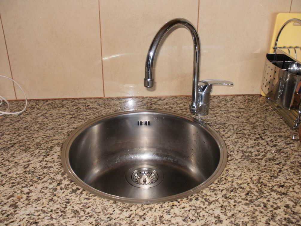

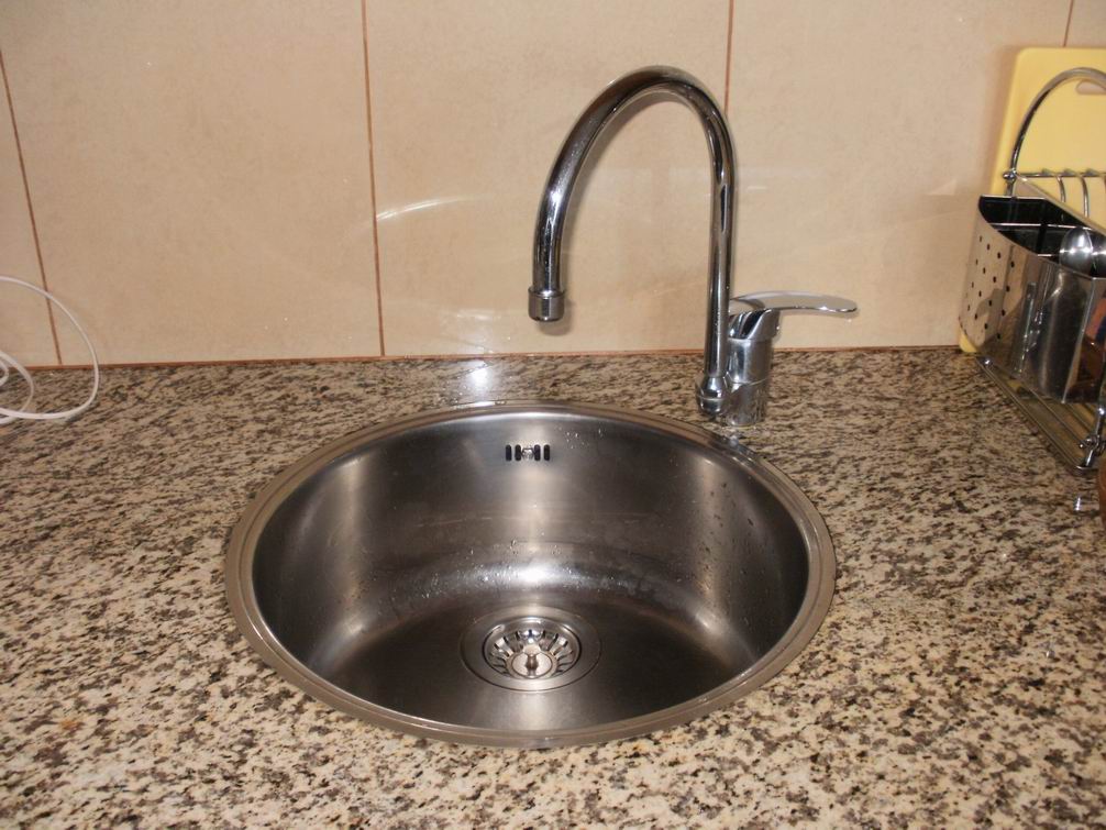

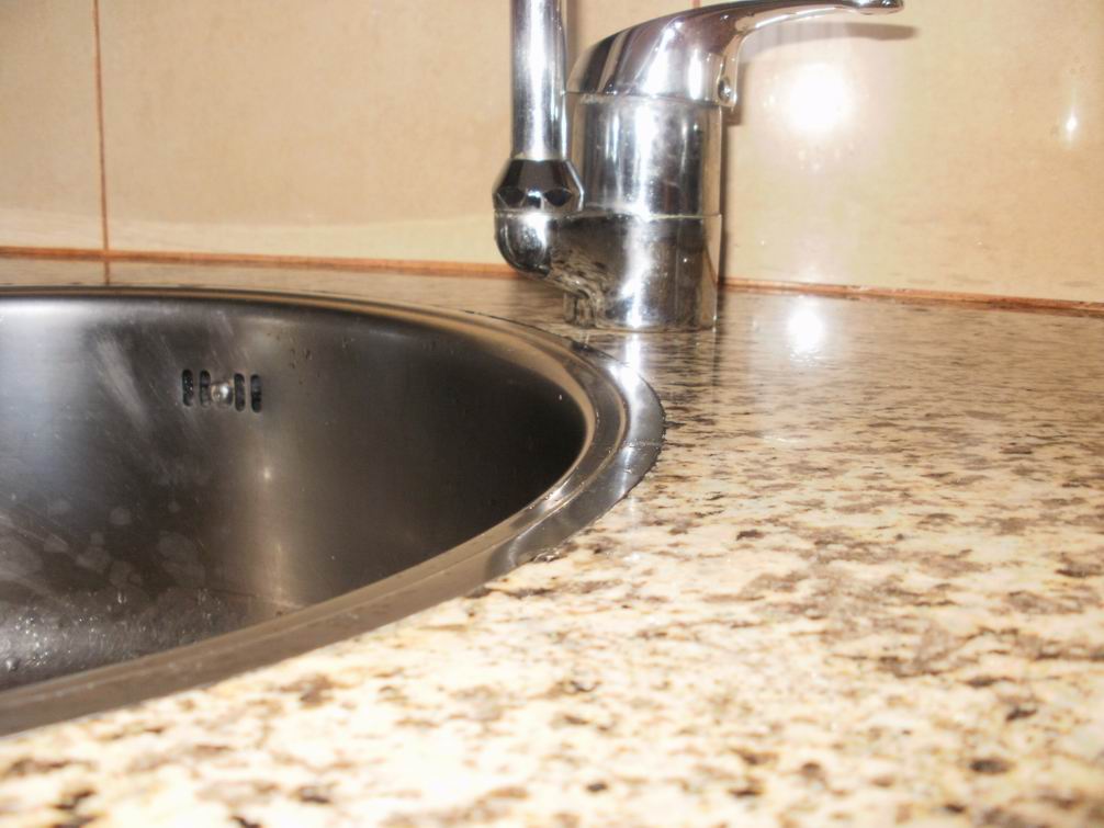

Ako искаш нещо такова ще се наложи плот от камък да се ползва.
