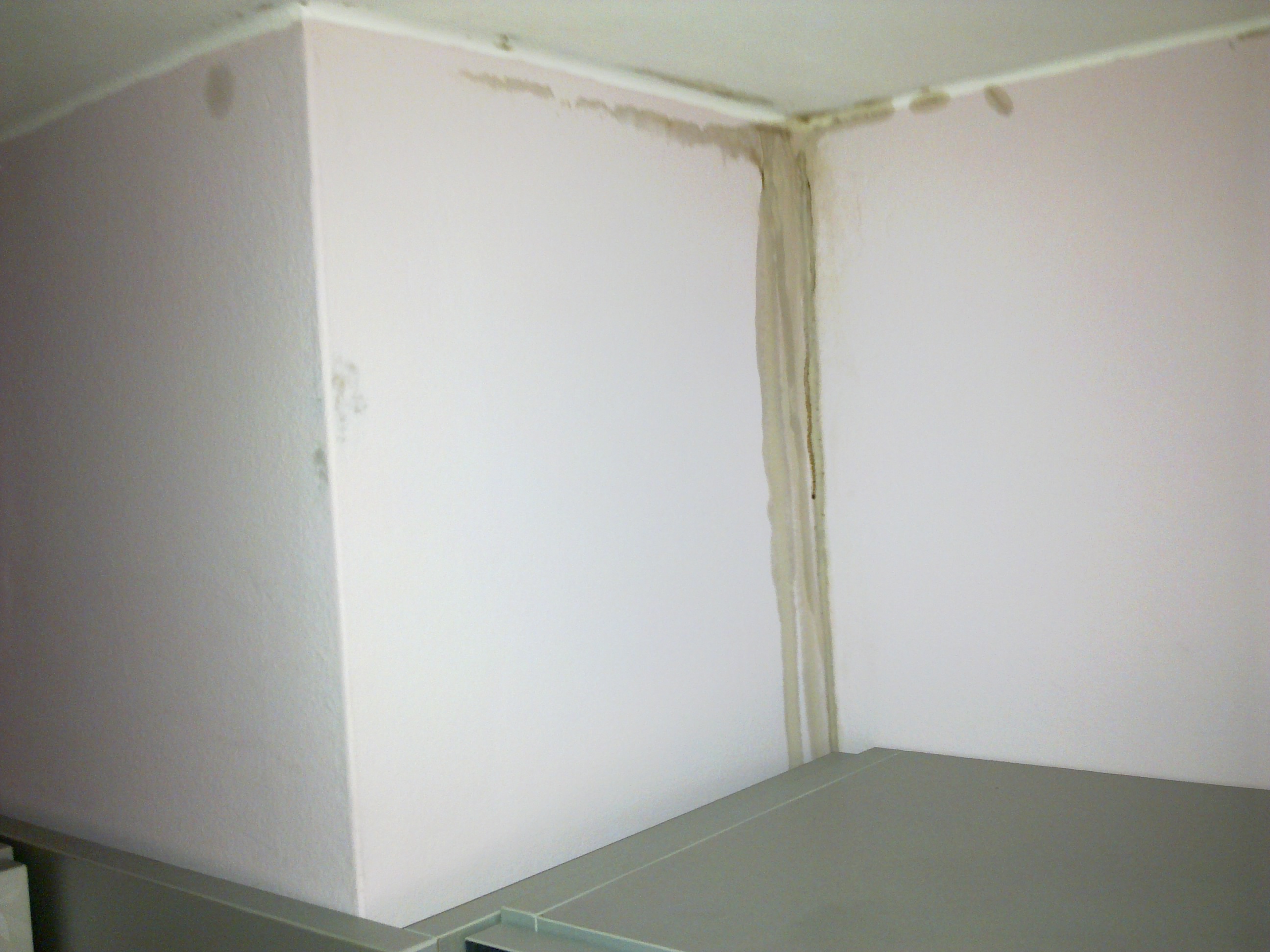

Да продължа темата си с известно закъснение...

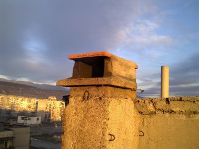

Преди миналата зима направих основен ремонт на кухнята като комина беше изолиран що годе добре, измазан с хидроизолиращи и уж непропускливи няколко слоя материали, от рода на изомакс, нещо черно като катран, някакъв слой фина мемрана, доплнителна шпакловка, дори гипс гартон. Отделно налепих плочки с наклон към сифона в долната част банята на етажа отгоре откъм страната на комина да се изключи възможността да се стича вода оттам като влиза в комина. Онази зимата хората, които ползваха злополучния комин не бяха в България и нямаше проблеми, защото комина не се ползваше. Тази зима обаче се завърнаха, палят печката и кошмарът се завръща. Започва отново да избива в горния вътрешен ъгъл през гипскартона с ватата и лека полека да се разпространяват петната от катран. Направих импровизирана, но стабилна шапка на комина с цел да не влиза директно вода в него, но започвам да изключвам вариантите с директен теч на вода, а единствено да мисля за големият конденз в самия комин като припомням, че печка се пали само на втория етаж в 8 етажна сграда. То е ясно оттук нататък, че отново ще се прави допълнителен ремонт само в този участък на комина в кухнята, но как да стане така, че той да е последен. Отделно сложих вентилатор в банята, за да отнема влагата след къпане като допълнително условие. Смятам дори да сложа и т.н. окачен таван там - тип хънтър, но това по-нататък. Не мога да зидам допълнително комина с каквито и да е тухли, защото кухненските ми шкафове са нови и правени по сегашните размери. Не зная какво да правя още, идеите ми се изчерпват, за съжаление...

- Мнения: 7
Имаш проблем със запушен комин,проблема идва,че който от входа или само комшията не е горял само дърва а и нещо смолисто,щом запали печка се втечнява и избива по комина ,не изключвам теч от покрива,комшията не се отказва от кухнята защото там комина не връща поради разположението всичко зависи от атмосферното налягане,а при спалнята и хола връща дим който се решава с изграждане на комина и издигането.
