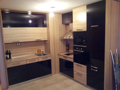

Точно такова изпълнение имах предвид, като писах, че ако се направи както трябва ще изглежда супер. За да не са вратичките вътрешни ( с произтичащите проблеми за монтаж на уреди за вграждане) шкафът се прави нормален в смисъл с нормални външни врати, а допълнително отвън се слага плоскост 36 мм и работата заспива. За да стане ясно прикачам една снимка с много лошо качество, но като довършат стаята клиентите ще снимаме по-сериозно. На снимката по описания начин са направени най-левия и най-десния край на кухнята.
