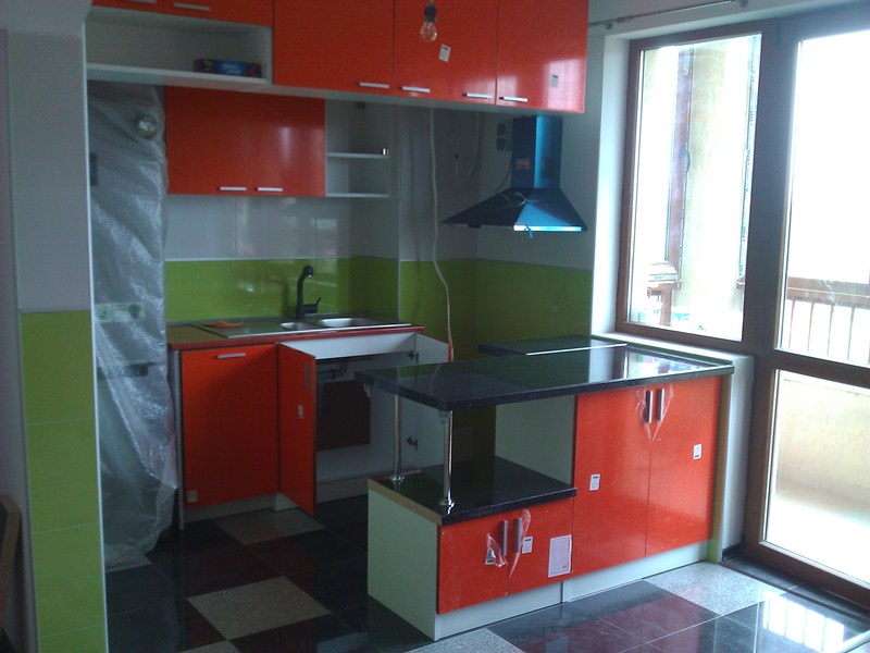

И понеже все пак това е раздела за кухните да ви покажа докъде я докарах:

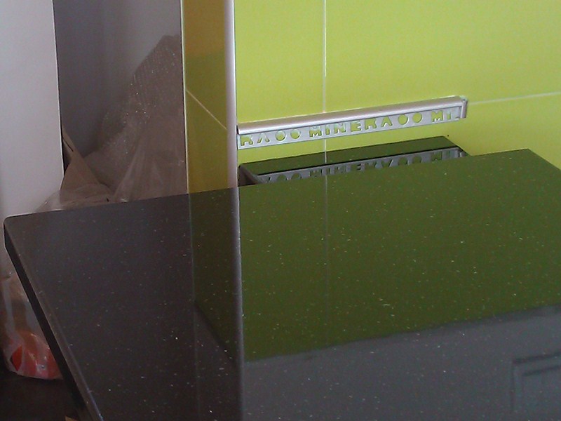

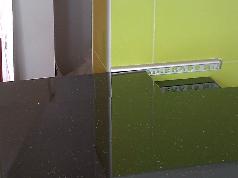

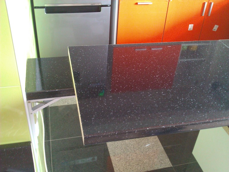

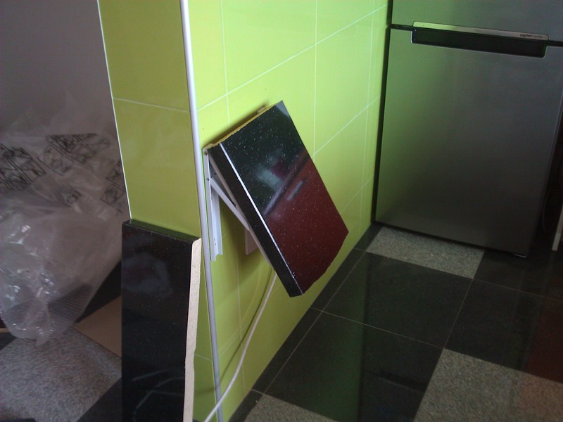

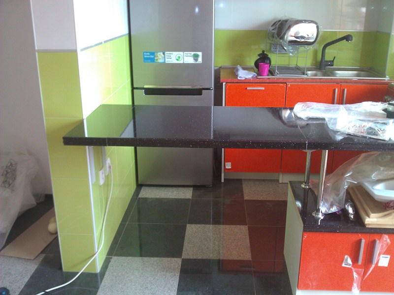

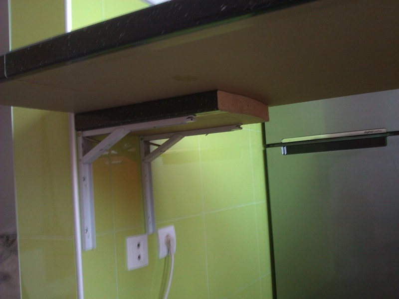

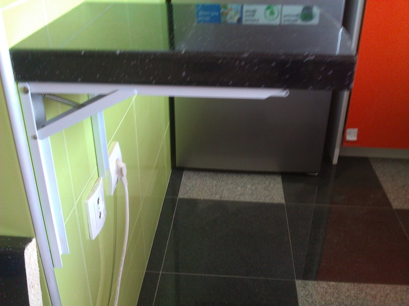

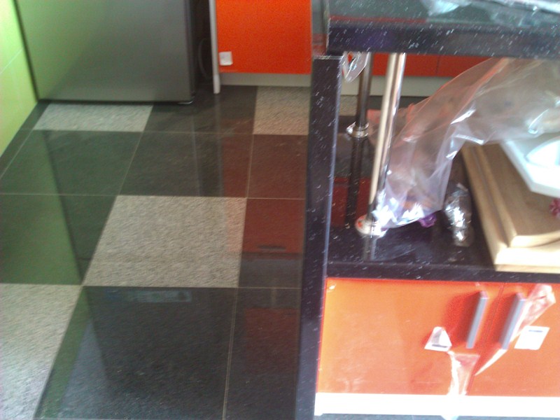

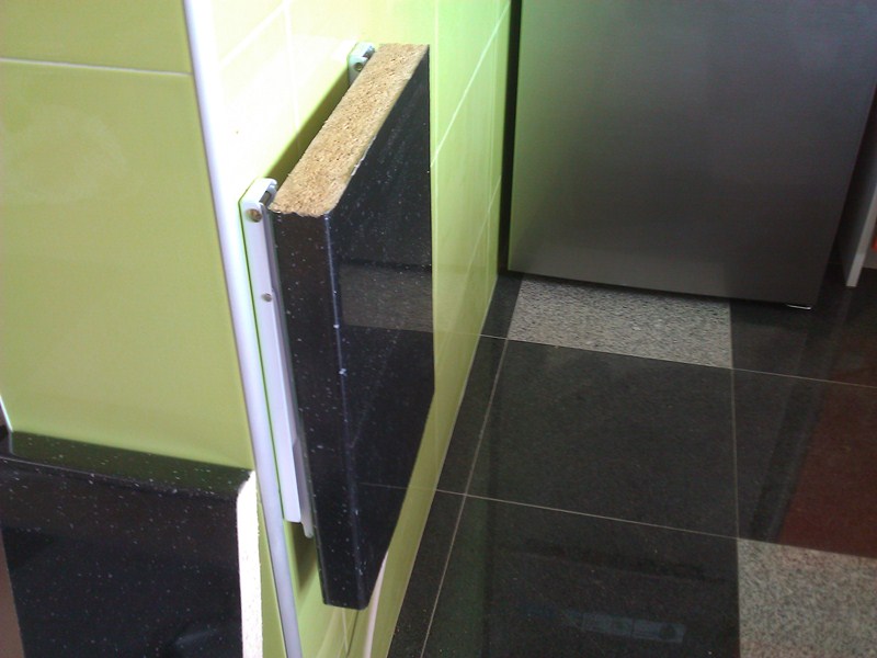

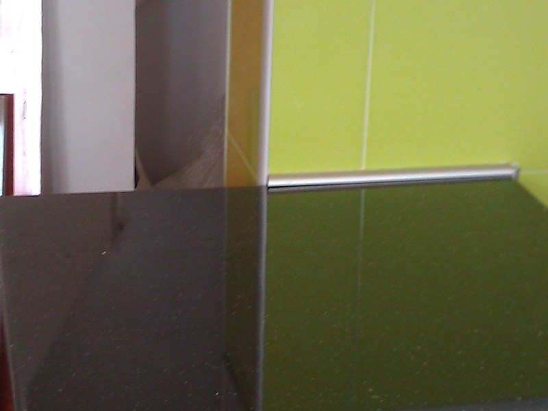

Завърших падащия плот. Направих го малко по-различно от това за което си говорихме. Малката част към стената е без панти - незакрепена, самостоятелно парче. Взех, че направих една хоризонтална и вертикална направляваща и просто плъзгам парчето и то си идва на мястото.

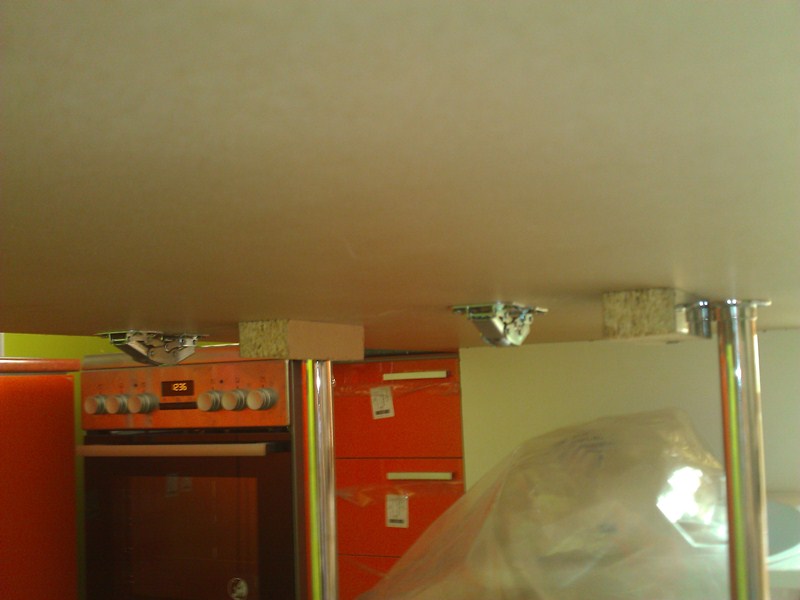

Другото, което добавих е две малки трупчета, които се въртят отдолу мехду монтирания и падащия плот. Падащия плот е доста тежък и като се вдигне има около 1-2 мм разлика със монтирания плот. С тези трупчета изравнявам (вдигам с 1-2мм) падащата част. Обаче за понататък тези трупчета искам да ги махна и да сложа нещо метално - от типа на резе. Някой да знае да се продават такива джаджи?
Ето и снимките - ще стане по ясно.
