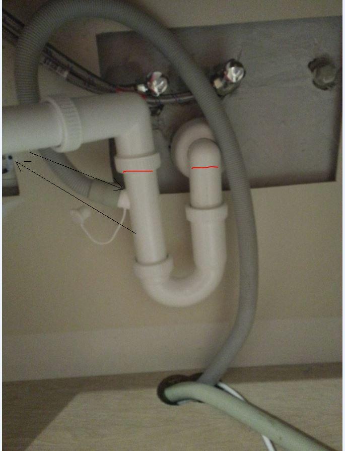

kozl написа:
1. ... И друго, понеже заустването на пералнята се оказва потопено, ако маркуча от заусттването към пералнята не е на по-високо ниво от заустването водата от мивката ще се изтича гравитачно в пералнята.
Това не го разбрах. Или поне на снимката не изглежда да има такъв проблем. Би ли пояснил?

kozl - майстор
ribnikolaevi написа:
kozl написа:
Повтарям се ама това на снимката е видно, че маркуча се извиа поне 10 см над разклонението и над сифона.
ribnikolaevi - майстор
kozl написа:
kozl написа:
Е да де ... И тогава как ще се пълни пералнята с вода от мивката? Това не ми стана ясно в твоя пост.
Така и не си изясних защо трябва да се премести тоя фитинг, както писахте по-горе. Какъв е проблемът ако се остави в съществуващото положение?

kozl - майстор
В инструкциите на пералните е показано как се прави сифон с маркуча, на гърба на пералнята, за да не вмирисват дрехите на канал. ribnikolaevi такава снимка не си показал. Толкова коментар за вмирисването.
На снимката от връзката на маркуча към сифонния комплект маркуча си завил нагоре, така няма да върне вода към пералнята, поне докато не се запуши сифона или канала. За по-сигурно аз бих закачил маркуча така както е на снимката за плота (предполагам, че това най отгоре е плот), за да е сигурно, че маркуча ще е винаги на по-високо.
kozl написа:
Нали знаеш оня виц - " ... чукча писатель, чункча не читатель ... " - нито проблемът е мой, нито снимките. Просто ми стана интересно. Защо трябва да се сменят двата фитинга. Препоръча го един голям спец от форума, а именно Чапара и не се съмнявам, че препоръката му не е случайна. Опитвам се да разбера причината обаче.
