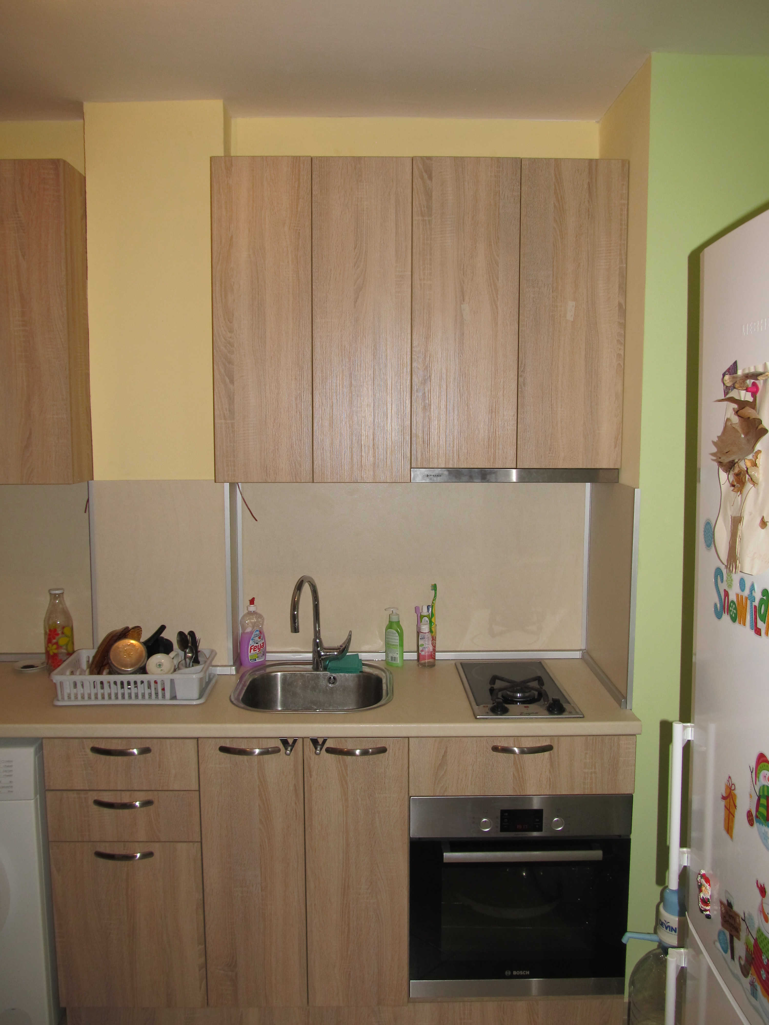

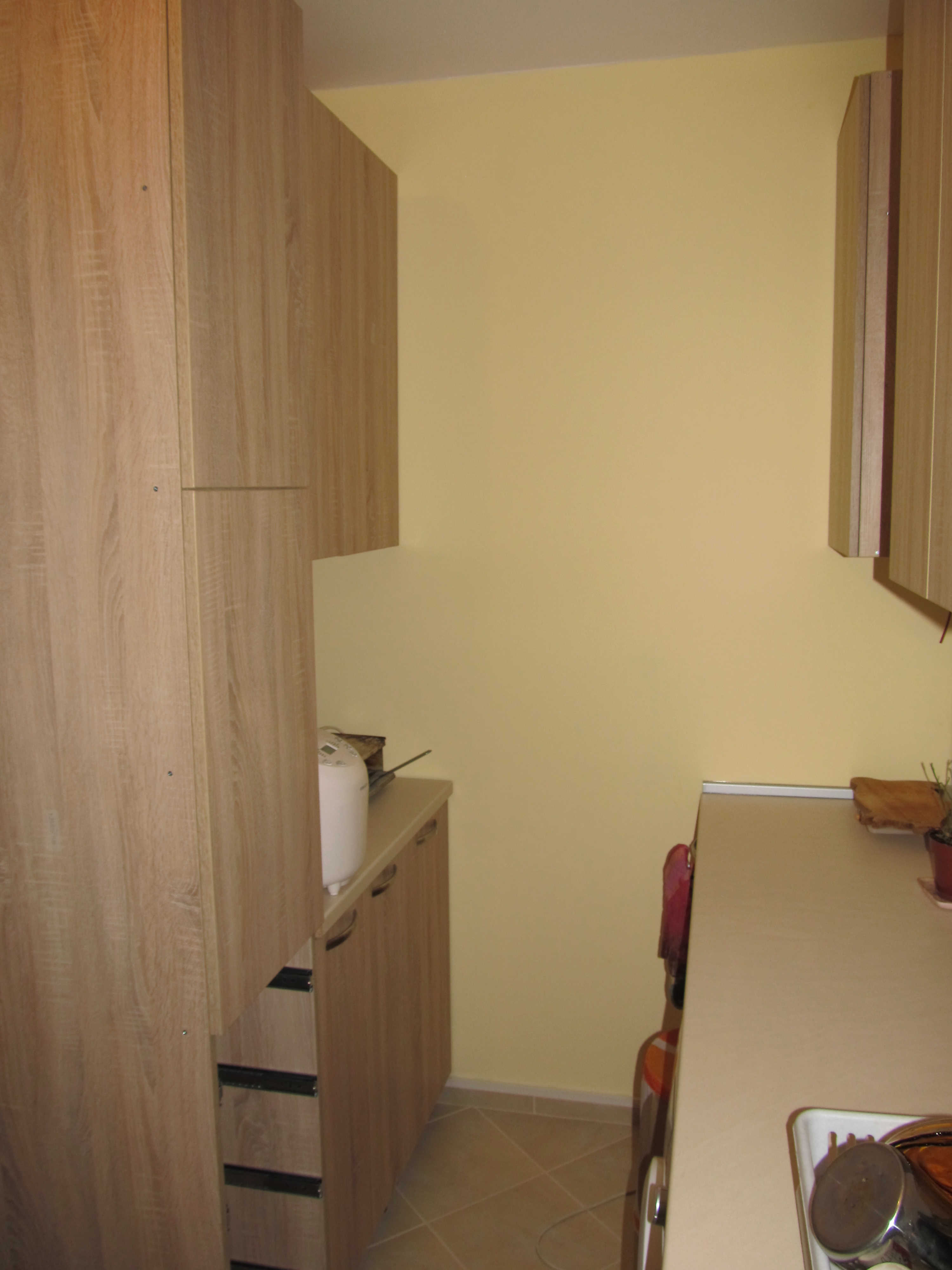

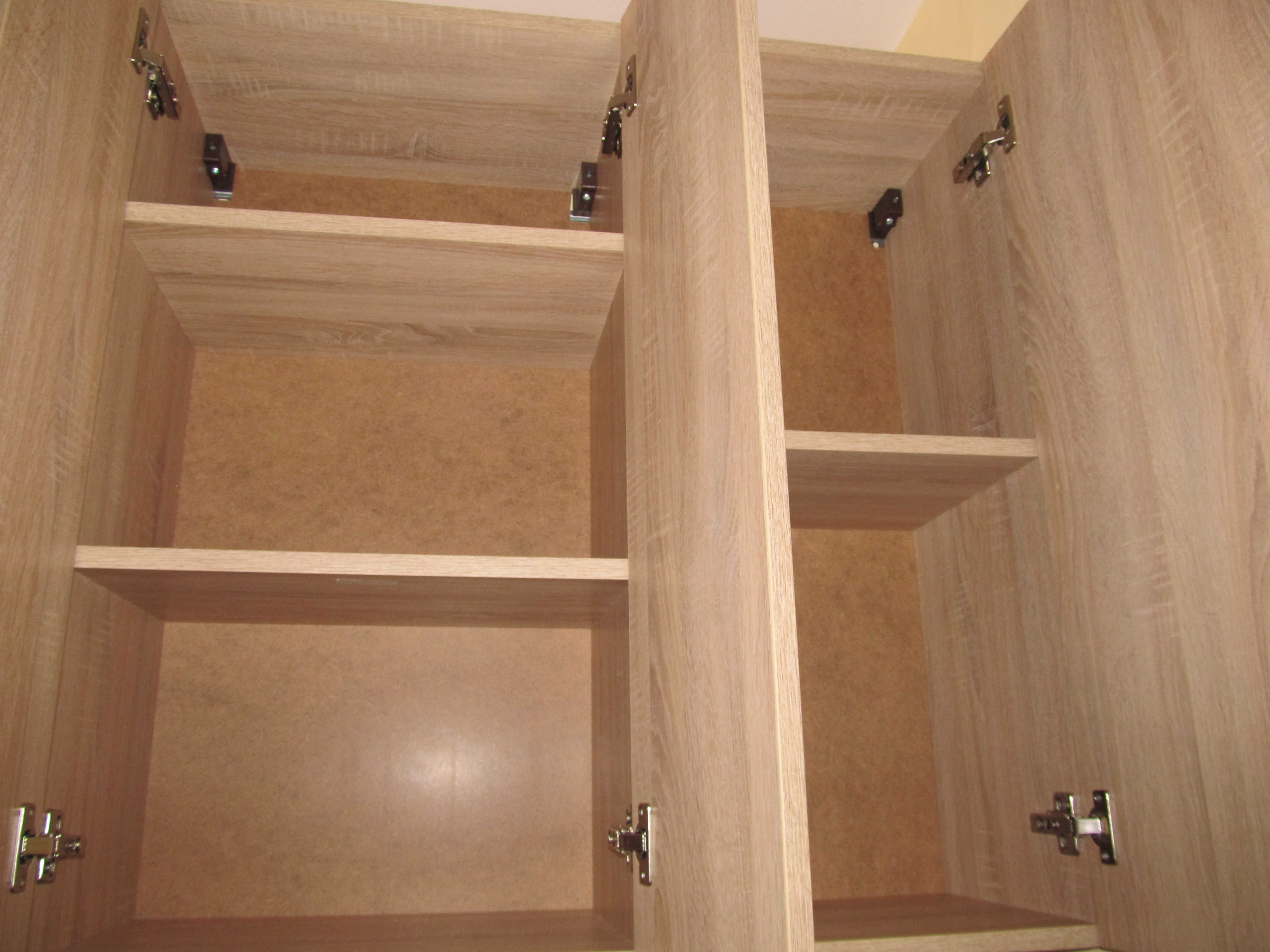

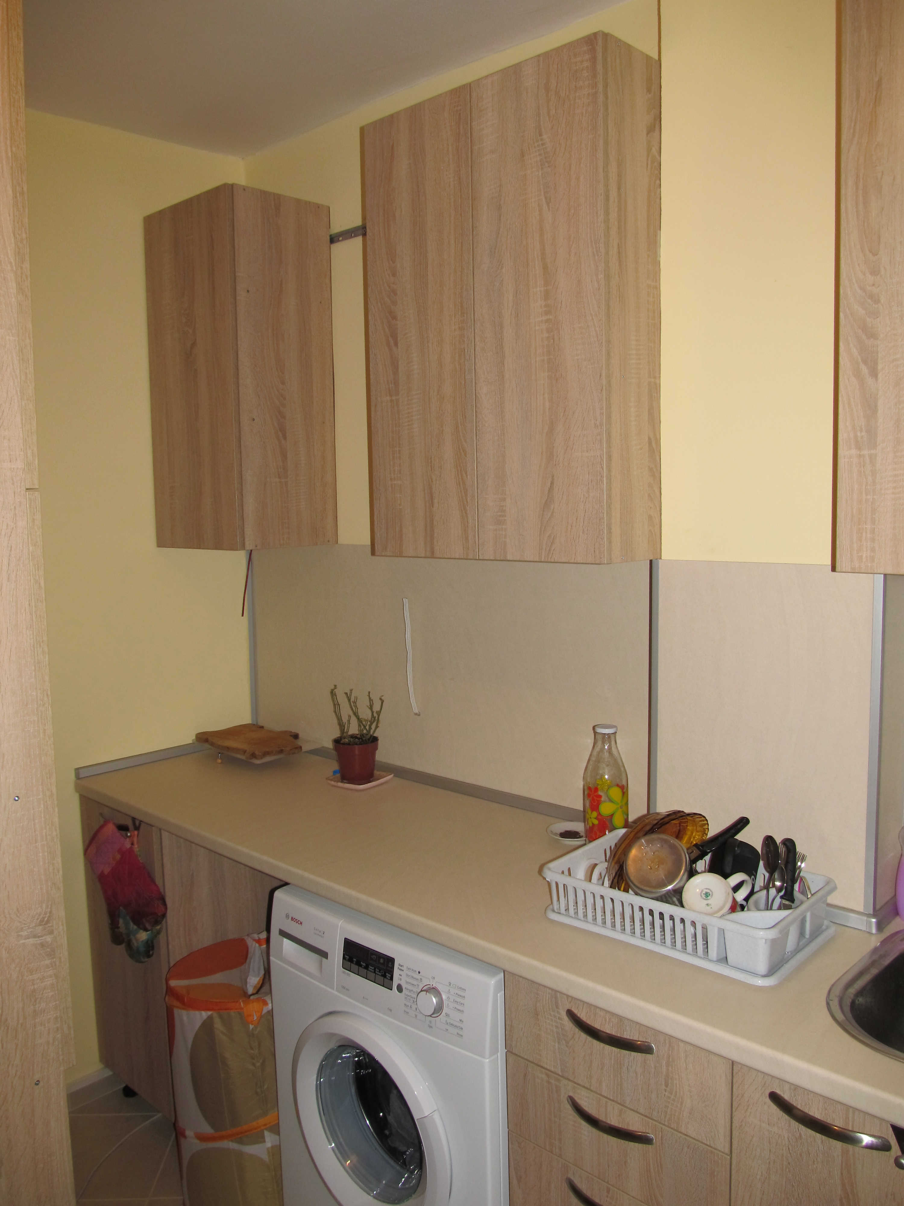

Горната част е нарязана и донесена - чака сега някой да я сглоби
Мечтата на всяка домакиня

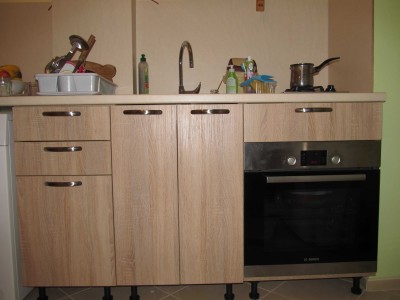

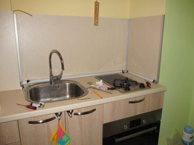

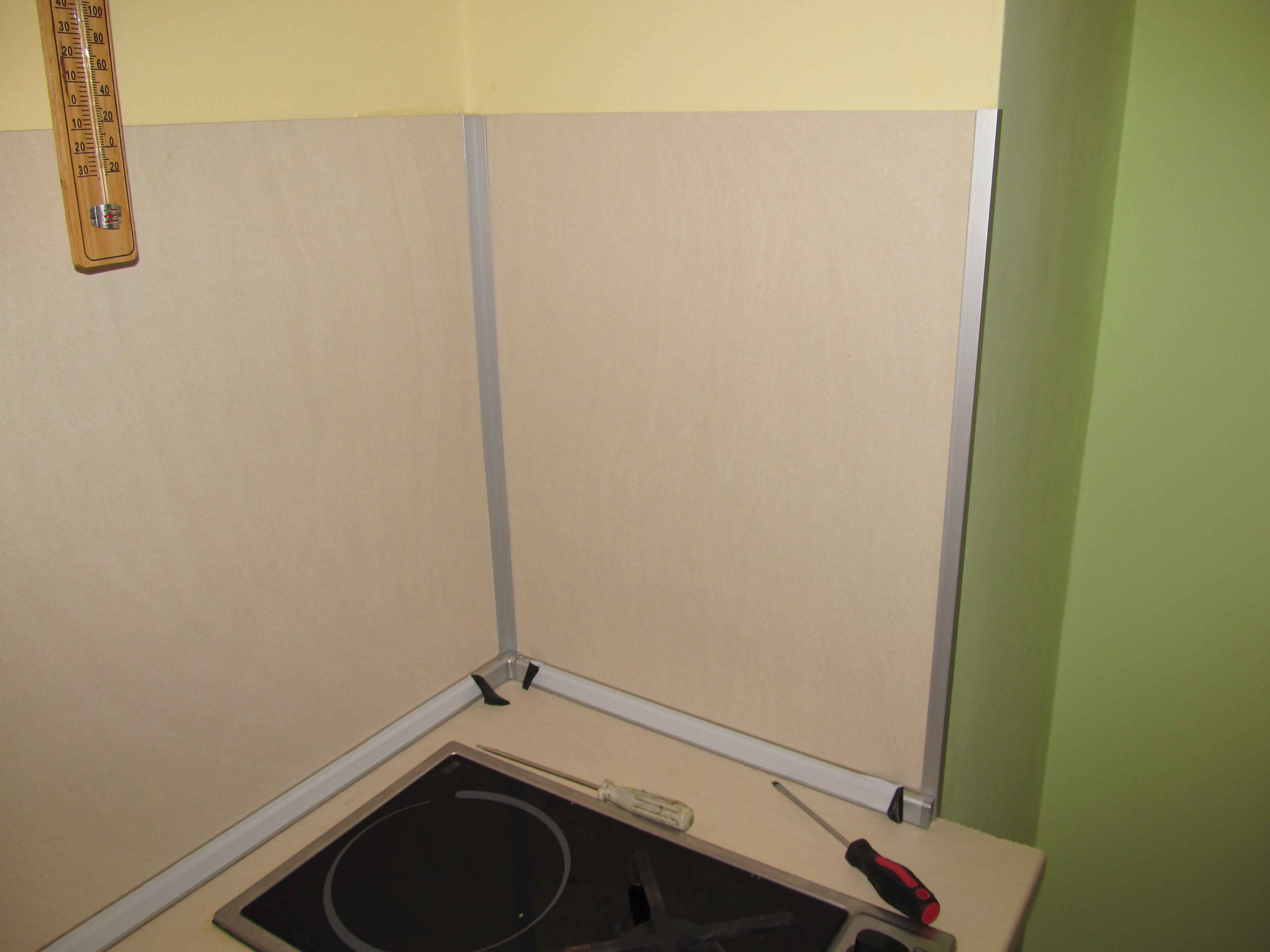

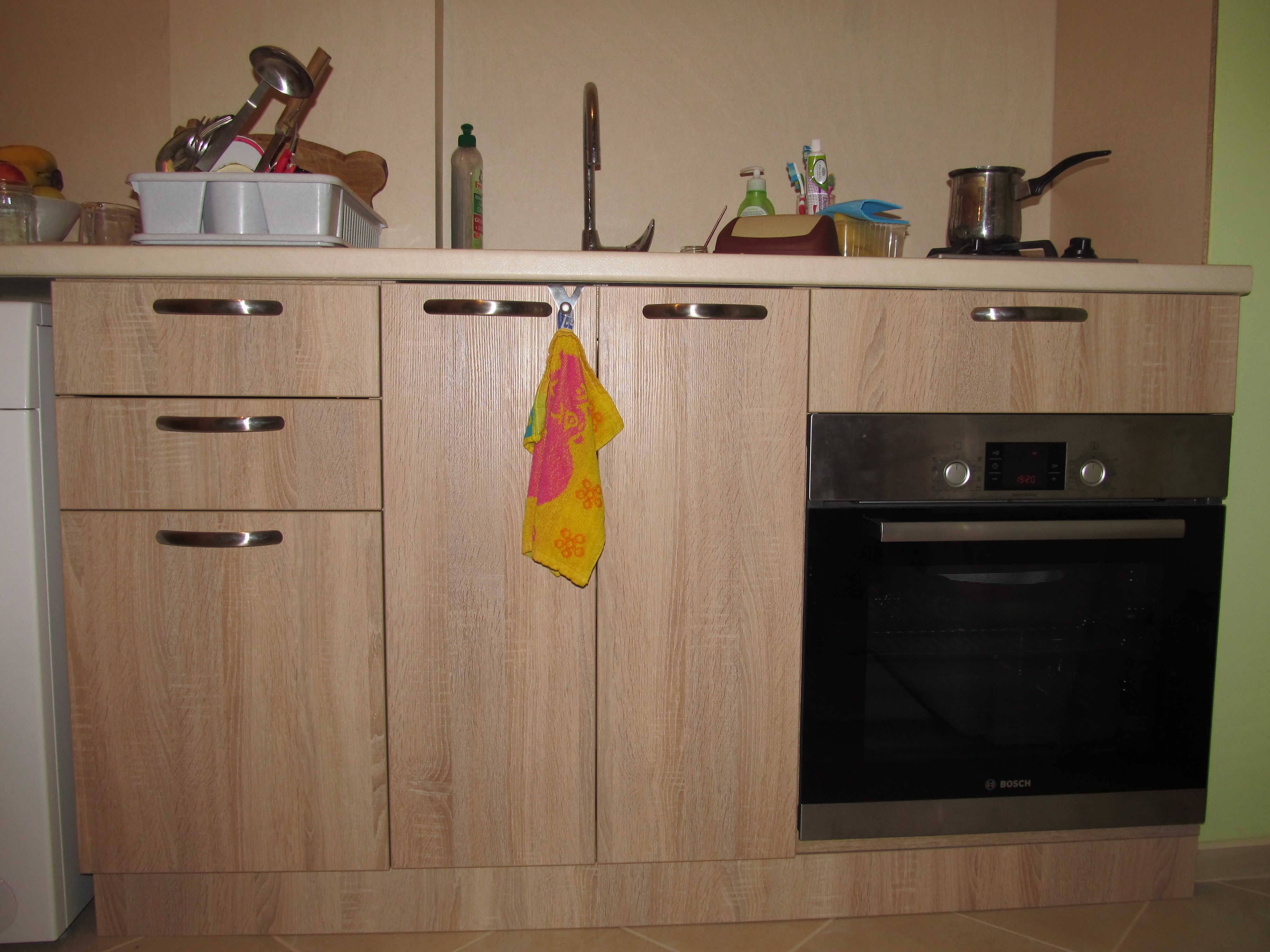

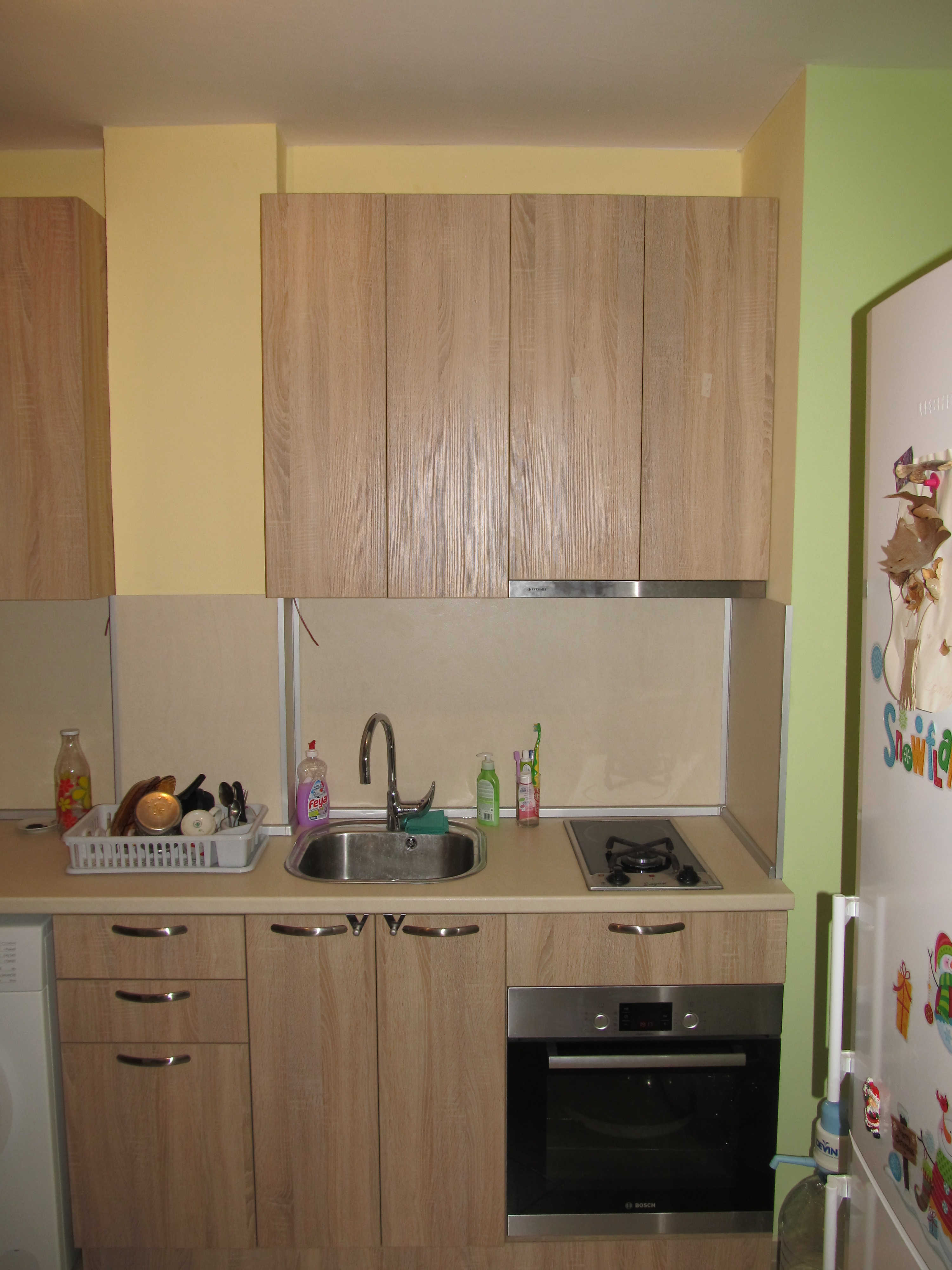

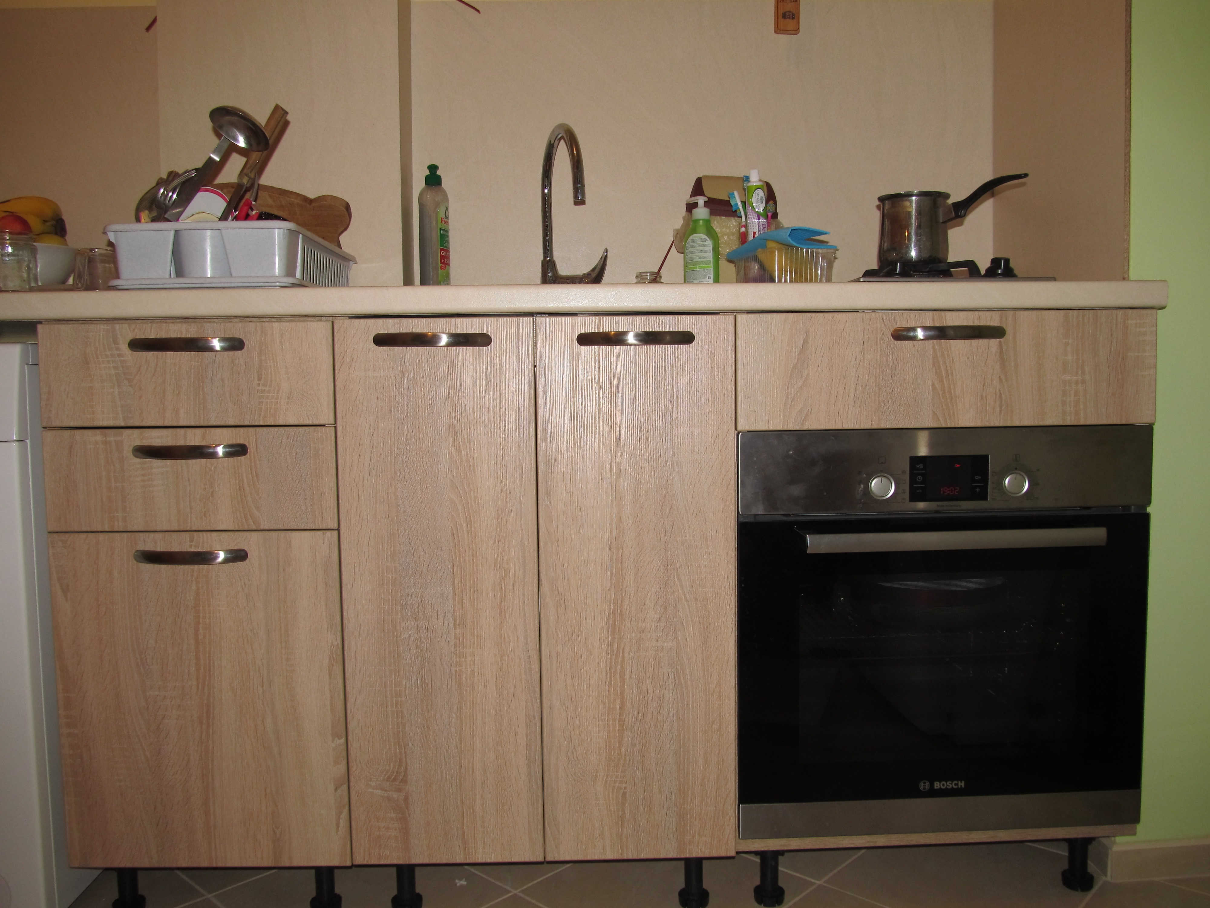

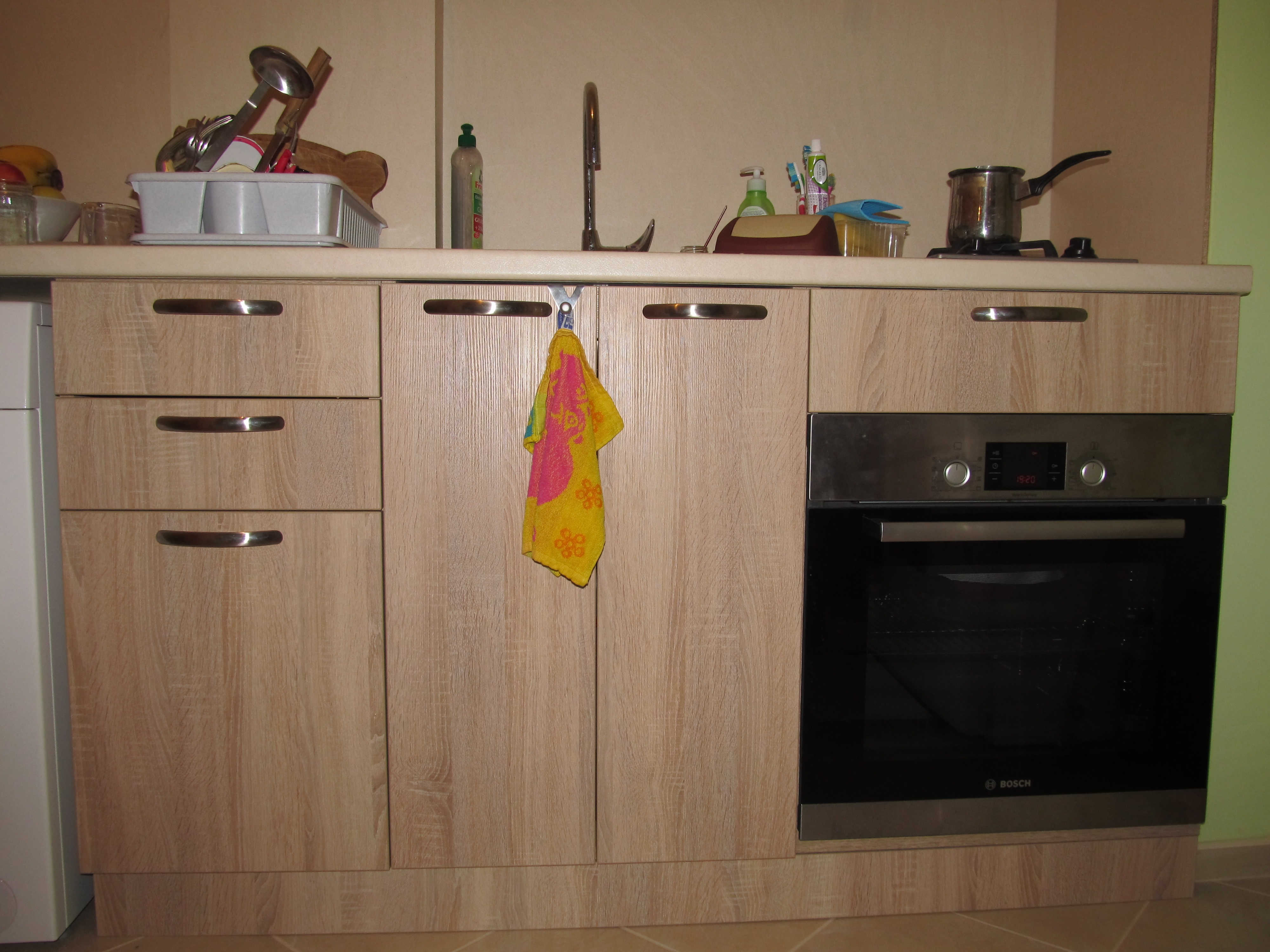

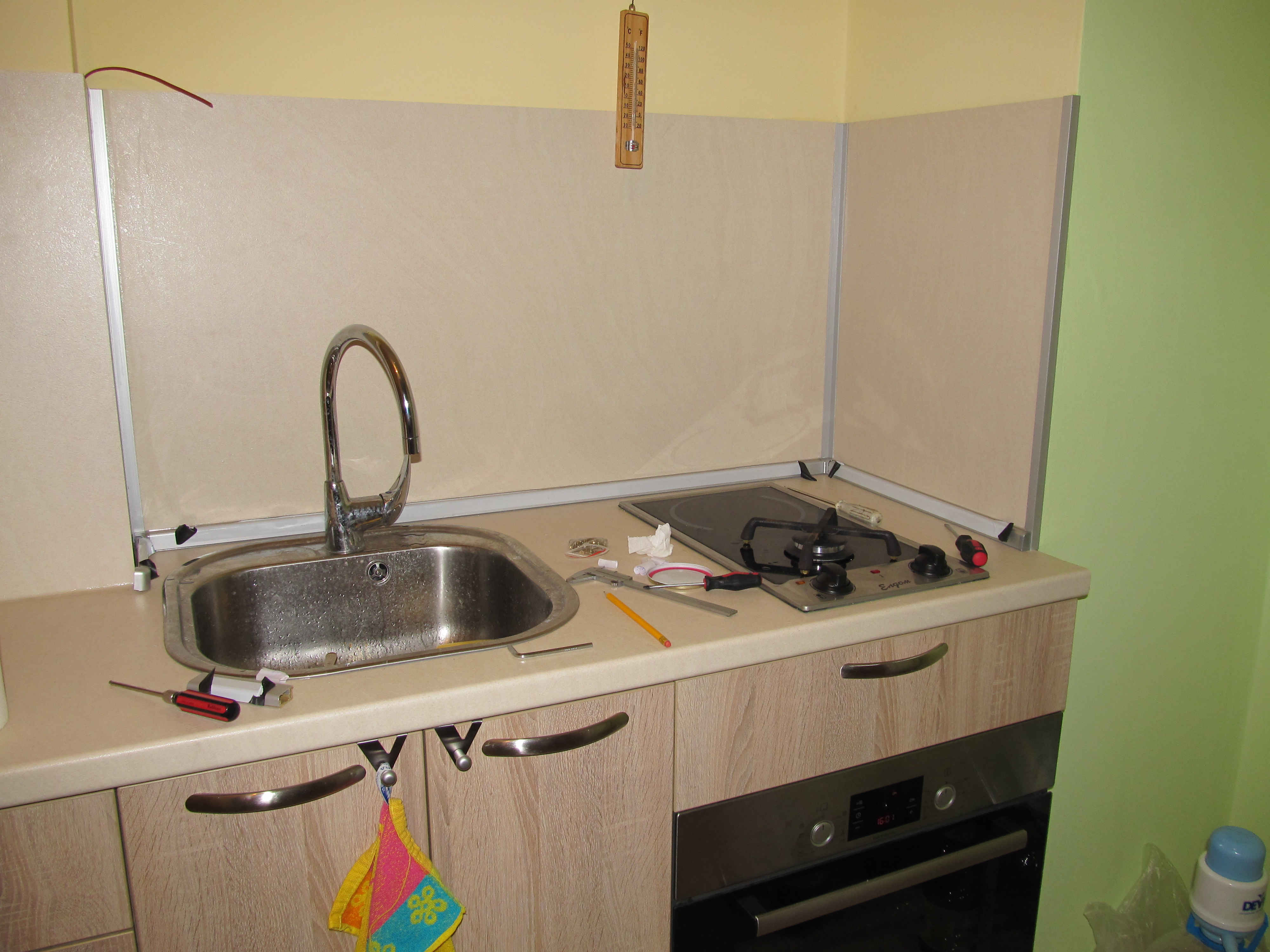

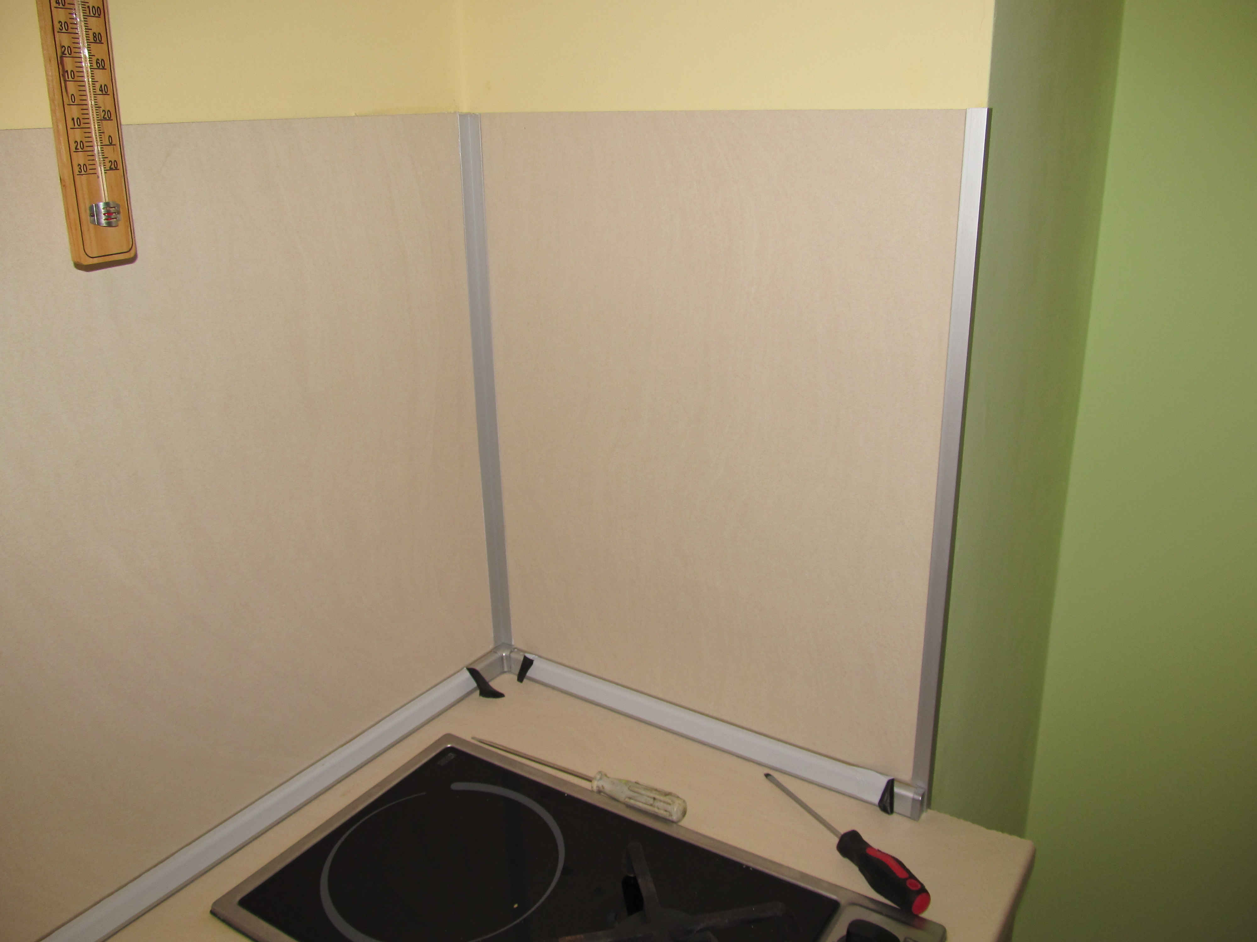

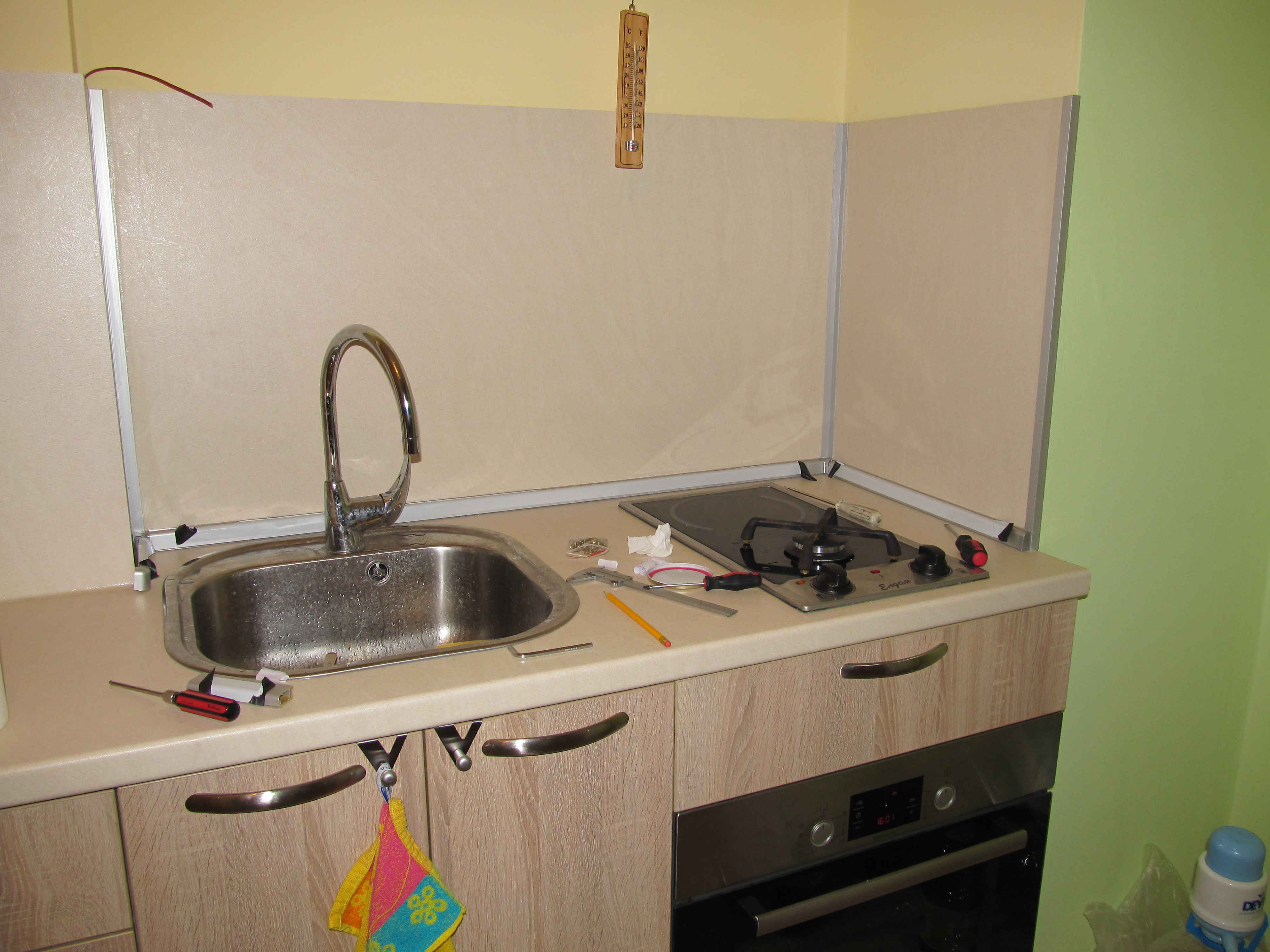

Защото конструкцията на котлоните е смотана (и такава двойка има само на един производител
). Щуцера за газта е отпред, отдясно и е под наклон надолу и мястото над фурната не е достатъчно за да се вдигне и да залепне за кухненския плот. Щеше да остане голяма фуга м/у плота и горния ръб на фурната и не ми се занимаваше да правя гимнастики да го скривам.
Сега вътре чекмеджето е по-ниско и всичко е свободно. Е фурната е с 15-ина санта по-надолу - и кво от това. Чекмеджето събира доста тави и тигани и всички са доволни.
ESPACE
- На линия
- Мнения: 3833
Щуцера вярно е малко гадно монтиран на този модел, в смисъл се разглобява цялото дъно ако ти трябва конверсия към резба и захранване с природен газ. Но ако беше монтирал плота напречно, така че врътките да дойдат от дясно всичко си идва на мястото и щуцера остава отзад. Отделно удобството да разполагаш с плот пред котлоните. Но и така е ок, щом те устройва и си му намерил решение.
